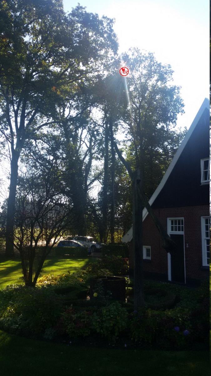

Snoopy Geplaatst: 16 oktober 2016 Geplaatst: 16 oktober 2016 (aangepast) Straks bij mijn zus eens kijken welke boosdoener de Astra2 blokkeert. Sprietje bedankt voor de tabellen ! (die mast staat wel waterpas, de fotograaf had wat last van 'Pisa') 16 oktober 2016 aangepast door Snoopy
Moderator ceesv Geplaatst: 16 oktober 2016 Moderator Geplaatst: 16 oktober 2016 Wanneer het landschap er in de richting van de satellieten hetzelfde uitziet, hoef je geen blokkade te verwachten uit de omgeving. Maar open een nieuw onderwerp voor dit probleem. (Het lijkt erop dat de mast scheef staat.) Gaat niet bestaat niet! 65" 4-K OLED, Vu+ Duo 4K SE BT, Vu+ Solo 4K, Rebox-8500, Rebox-8000, Wavefrontier T-90, Satlook Digital NIT, Megasat HD5 Combo Gebruik je een advertentie blocker? Maak dan een uitzondering voor onze website. Zonder advertentie (inkomsten) kan deze site niet voortbestaan.
Snoopy Geplaatst: 16 oktober 2016 Geplaatst: 16 oktober 2016 Die blokkade bestaat al een tijdje en wordt 's winters veel minder, we weten zeker dat er een eik voorstaat. De schotel staat niet voor niets op een mast.

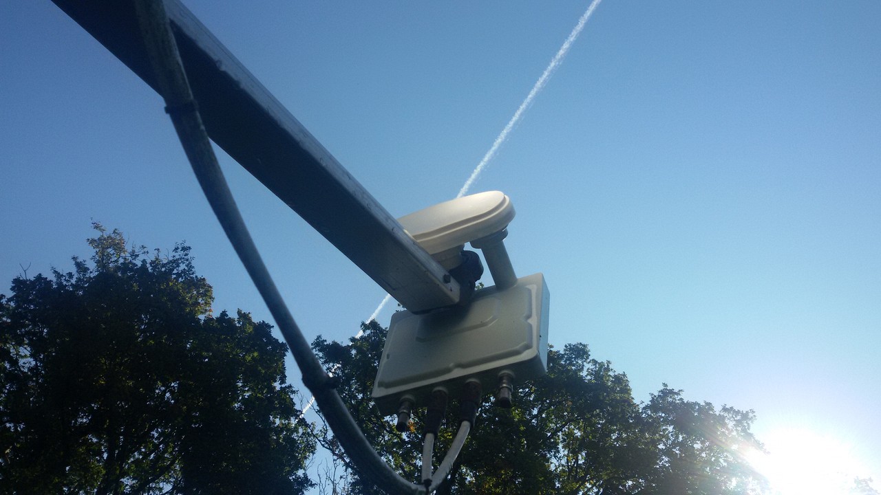

Snoopy Geplaatst: 16 oktober 2016 Geplaatst: 16 oktober 2016 (aangepast) Foto1 = Hier de bewuste eik met de Astra2 positie (rode cirkeltje), de Astra3 piept er 20 minuten later precies rechts langs. Foto2 = reflectie op triple head 16 oktober 2016 aangepast door Snoopy
Sprietje Geplaatst: 16 oktober 2016 Geplaatst: 16 oktober 2016 Je kunt mooi op de onderste foto zien dat de zon vandaag een halve graad lager staat dan de satelliet. De zonreflectie die op de triple-lnb te zien is ligt boven het midden van de lnb.

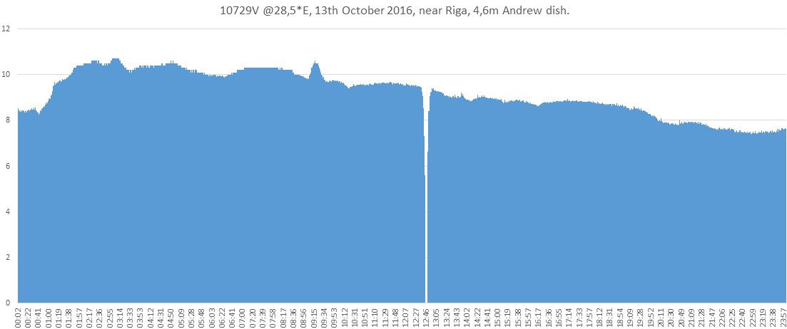

RimaNTSS Geplaatst: 16 oktober 2016 Geplaatst: 16 oktober 2016 Eenmaal per 11 seconden hebben opgenomen signaalniveaus tijdens 24 uur 13e October.All de gegevens worden gevisualiseerd op de bijgevoegde foto.
