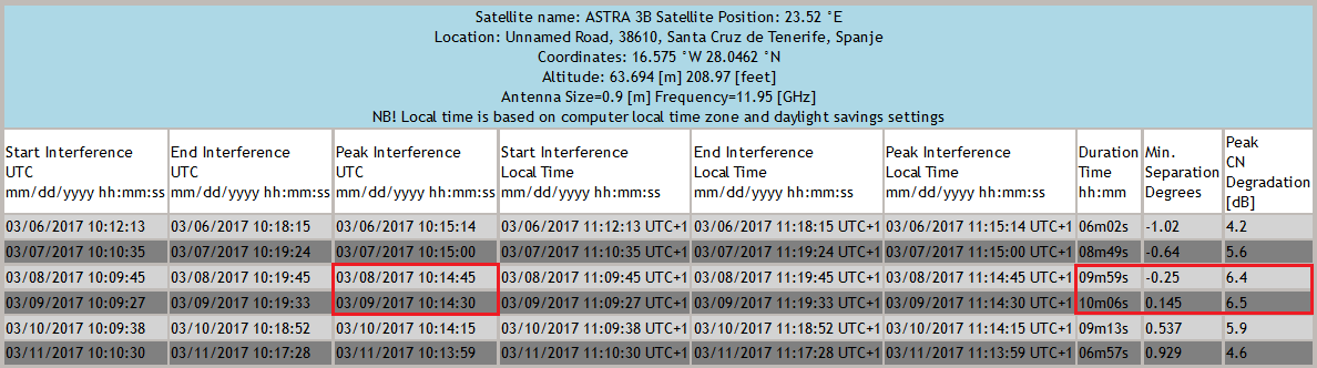

oble Geplaatst: 7 maart 2017 Geplaatst: 7 maart 2017 (aangepast) In Tenerife op 8 maart om 10.17 de max sun outage. (ASTRA3) 7 maart 2017 aangepast door oble
Sprietje Geplaatst: 7 maart 2017 Geplaatst: 7 maart 2017 (aangepast) Dat klopt niet helemaal. Op Tenerife Sur is de maximale sun outage op 8 maart om 10:14:44 uur en op 9 maart om 10:14:29 uur. Het noorden verschilt een paar seconden. Op beide dagen verlies je even veel signaal. 7 maart 2017 aangepast door Sprietje
oble Geplaatst: 7 maart 2017 Geplaatst: 7 maart 2017 Sorry. Klopt wel Sprietje, deze morgen al max signaal verlies om 10.16 en mijn A3 kop al heerlijk warm. Voor ZTF astra3 La/Lt 119.2 en 35.3 .Zal morgen nog eens nauwkeurig ( op de sec) registreren. Grtjs.
Sprietje Geplaatst: 7 maart 2017 Geplaatst: 7 maart 2017 Vandaag was het om 10:15:00uur. Klik even op de tabel.

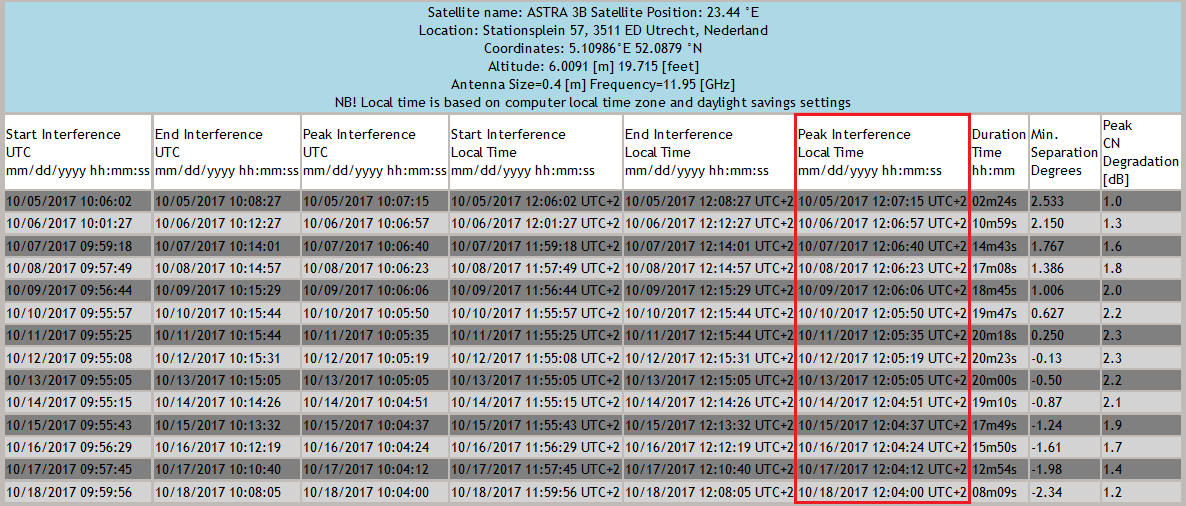

Sprietje Geplaatst: 21 september 2017 Geplaatst: 21 september 2017 Beste mensen De herfst begint en dat betekent weer dat de sun-outage in aantocht is. De sun outage is het moment dat de zon zich precies achter de Clarkebelt beweegt en dus op bepaalde tijdstippen precies achter de satellieten staat. Behalve dat dit een tijdelijke vermindering van het signaal oplevert, is dit ook een handig moment om te bepalen of je schotel nog voldoende vrij zicht heeft. Vooral bij bomen die jaarlijks hoger en breder groeien en het vrije zicht op de satelliet kunnen belemmeren, is het handig tijdens de sun outage te controleren of je niet in een kritische situatie terecht komt. Heb je bomen in de buurt van de schotel staan richting de satellieten die je ontvangt, dan zou het jammer zijn dat je volgend voorjaar als de bladeren weer aan de bomen komen je merkt dat de ontvangst ineens een stuk slechter is geworden door de weer gegroeide boom. Je weet dan immers niet welke boom of takken in de weg zitten. Tijdens de sun outage kun je precies zien welke tak(ken) in de weg gaat zit(ten) en kun je een ongestoorde ontvangst behouden door misschien slechts één tak af te zagen i.p.v. de hele boom neer te halen of de schotel te moeten verplaatsen. In Nederland is de maximale sun outage over precies 3 weken op 12 okt. maar dat is zeker niet overal zo in Europa. Op de Canarische Eilanden is de maximale sun outage al op 4 okt. en in Scandinavië pas op 14 okt. De zon komt in deze periode dagelijks ongeveer 0,4 graden elevatie minder hoog aan de hemel. Je kunt dus ook al wat dagen eerder of wat dagen later dan tijdens de maximale sun outage gebruik maken van deze handige situatie om het vrije zicht op de satellieten te bepalen. Maar je moet de zon wel kunnen zien en dat is in Nederland zeker niet gegarandeerd. Bekijk je het vrije zicht eerder dan de maximale sun outage, dan zou je denken dat de boom nog geen probleem op levert. Betrouwbaarder is dan ook als de zon tijdens de maximale sun outage niet te zien is, om dan maar een paar dagen later te kijken. De zon staat dan iets lager dan de satelliet en dat weet je zeker dat je voldoende takken weg haalt of de boom topt. Als er takken in de weg zitten kun je dat zien als deze takken een schaduw werpen op je schotel. Ik heb een bijlage toegevoegd met de datums en tijdstippen van de sun outage voor de Astra 23,5 en Eutelsat 9 voor Nederland (Utrecht) Natuurlijk is de sun outage ook een prachtig moment voor mensen met een draaibare schotel of een multifeed schotel die veel satellieten kan ontvangen. Je kunt dan mooi controleren voor welke satellieten je vrij zicht hebt. Ik geeft deze info tijdig zodat degenen die gebruikt willen maken van de sun outage rekening kunnen houden met hun agenda en eventueel ladders en zagen te kunnen organiseren. Opmerking bij de tabellen. Om de sun outage gedurende een langere periode weer te geven, hebt ik de calculator op een schotel van 40cm ingesteld. Op deze manier kunt U al vele dagen vóór en na de maximale sun outage zien op welk tijdstip de zon precies in de richting van de satelliet staat. De calculator is op deze site te vinden: http://www.satellite-calculations.com/Satellite/suninterference.php

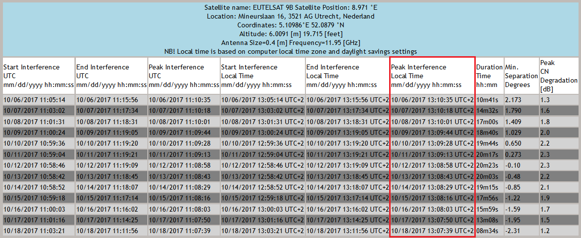

Sprietje Geplaatst: 23 september 2017 Geplaatst: 23 september 2017 (aangepast) Nog even een verdere uitleg over de twee tabellen die hierboven geplaatst zijn. Ik neem even de laatste tabel van de Eutelsat 9B. De één na laatste kolom laat zien hoe ver de zon zijn boog beschrijft boven en onder de satellieten. Het begint op 6 okt. dat hij 2,173 graden hoger zijn boog beschrijft dan de Clarkebelt baan. Dan zien we het verschil tussen de boog van de zon en de Clarkebeltbaan steeds kleiner worden. Het loopt de dagen daarna van 1,790 naar 1,490 naar 1,029 naar 0,650 naar 0,273 graden boven de Clarkebelt. Op 12 okt. zien we dat de zon 0,10 graden onder de Clarkebelt door draait en dat wordt elke dag weer meer. Op 12 okt. draait de zon dus het dichtste achter de Clarkebelt door en heb je ook de meeste last van stoorsignalen van de zon waardoor hij bij zwakke satellieten kan voorkomen dat het signaal tijdelijk weg valt. Denk nu niet dat je uit deze tabel op kunt maken dat de zon dus niet helemaal precies achter de Clarkebelt door draait want dat is plaatsafhankelijk. Deze tabel is berekend met de coördinaten van het centraal station in Utrecht maar wanneer ik een iets zuidelijker of noordelijker gelegen locatie had gekozen, dan had het zo maar kunnen gebeuren dat de zon wel tot twee of drie cijfers achter de komma gelijk met de Clarkebelt had gedraaid. 23 september 2017 aangepast door Sprietje
