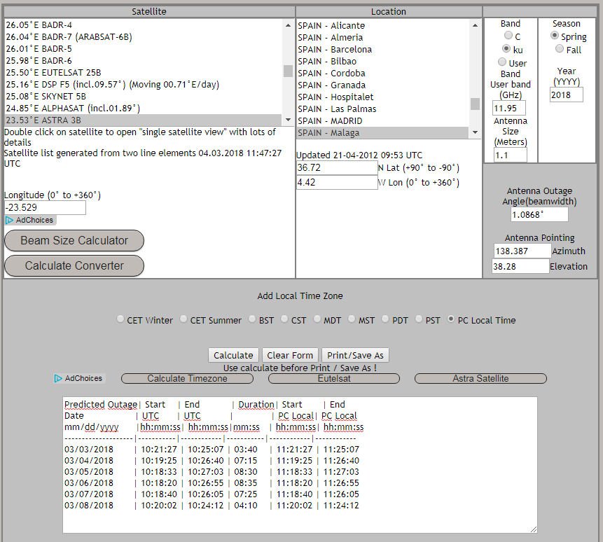

D.Quijote Geplaatst: 4 maart 2018 Geplaatst: 4 maart 2018 Vond nog een calculator: https://www.satellite-calculations.com/Satellite/sunoutagecalc_OLDVERSION.htm M7 sat 801, Amiko HD 8155 en HD 8165 + combo

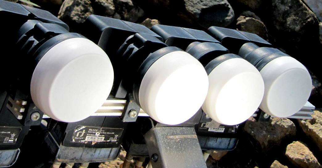

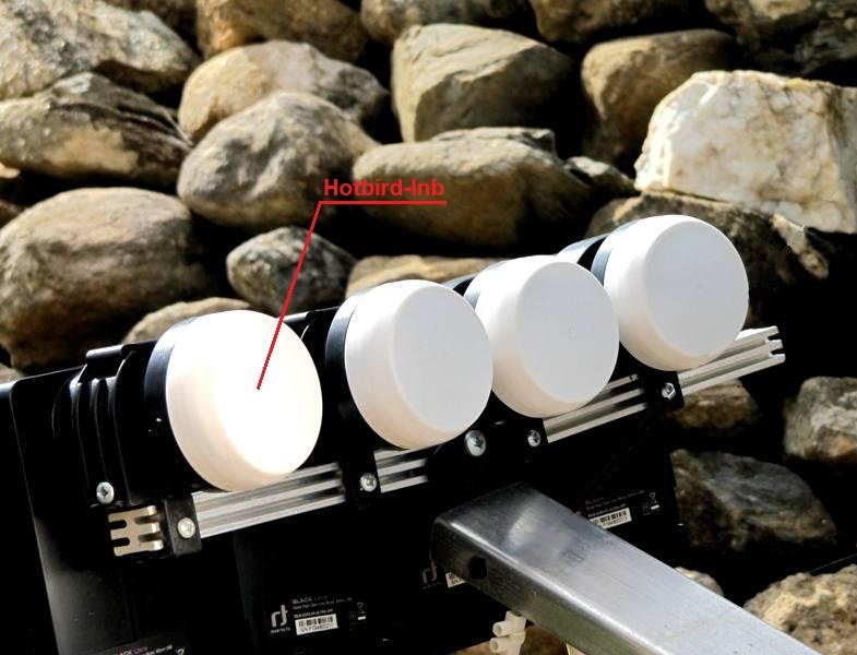

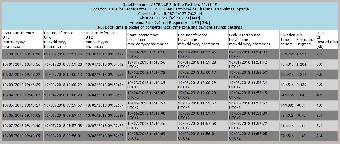

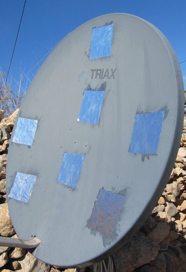

Sprietje Geplaatst: 30 september 2018 Geplaatst: 30 september 2018 Ik ben van plan om in de loop van komende week de zon in Zuid-Spanje volgen op mijn lnb's op multirail. Toen de schotel, een Triax 115 pas nieuw was, was dit prima te doen omdat de lak van de schotel toen nog iet of wat glans had maar dat is al jaren niet meer, zie de bijlage 1. Ik ga stukjes aluminiumfolie met gel op waterbasis op de schotel plakken. Ik was van plan om stukje folie te nemen van ongeveer 15cm in het vierkant (halve breedte van een rol folie). Als je de stukken groter neemt, wordt het lastiger om ze er mooi tegenaan te krijgen vanwege de parabolische vorm van de schotel. Ik denk dat 4 of 8 stukken wel voldoende is om voldoende zonreflectie te krijgen. Je moet zonder meer opletten dat de lnb's niet gaan smelten door de geconcentreerde hoeveelheid infrarood licht op de lnb's. Omdat ik de sun outage gedurende een aantal dagen ga volgen, zorg ik er wel voor dat ik de lnb's niet te lang in het geconcentreerde zonlicht laat door over de lnb's ook folie te frommelen zodat ze niet smelten. Ik ga ook de temperatuur aan de voorzijde van de lnb's meten. Helaas heb ik geen thermometer bij de hand die hoger dan 50° gaat. Mooi zou een thermometer zijn die tot 100° gaat of nog meer. Zie ook de bijlage van een gesmolten lnb. Bij deze foto kun je mooi zien dat de zon elke dag ongeveer 0,4 graden lager zakt. Hij laat dan ook twee smeltsporen boven elkaar zien van twee dagen. Waarschijnlijk door bewolking is het onderste smeltspoor vroegtijdig afgebroken. De gel op waterbasis is naderhand makkelijk met water van de schotel af te krijgen
Sprietje Geplaatst: 6 oktober 2018 Geplaatst: 6 oktober 2018 (aangepast) Folie op schotel geplakt om belichting op lnb's te zien. Vandaag op diverse plaatsen stukken aluminiumfolie met gel op waterbasis op de schotel geplakt. Het is nog 2 dagen voor de maximale sun outage. Op de foto niet te zien maar met het oog wel dat de lnb nog onder het midden van de lnb het sterkst wordt belicht. Niet verwonderlijk omdat de zon nu nog ongeveer 1 graad te hoog aan de hemel staat. Helaas kan het contrast tussen fel verlicht en gewoon verlicht op een foto bij lange na niet weergegeven worden wat met het oog zichtbaar is waardoor het lijkt alsof de zon niet duidelijk op die ene lnb schijnt. Het blijkt dat toen de schotel nieuw was en de lak nog enigszins glans had, het zonlicht beter gebundeld werd dan nu. Je kunt ook zien dat het folie niet glad genoeg op de schotel zit maar beter kreeg ik het er niet op. 6 oktober 2018 aangepast door Sprietje

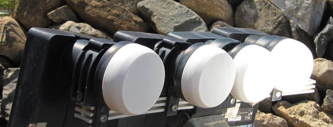

Sprietje Geplaatst: 7 oktober 2018 Geplaatst: 7 oktober 2018 Met de kleine stukjes aluminiumfolie die ik op de schotel geplakt heb, is de witte kap van de lnb zo verschrikkelijk fel verlicht, dat het gewoon zeer aan je ogen doet en dat terwijl ik heel goed felle zonneschijn kan hebben en nooit een zonnebril draag. Ik durf de lnb's maar een paar minuten onbeschermd zonder aluminiumfoil te laten, bang dat ze helemaal weg smelten.
