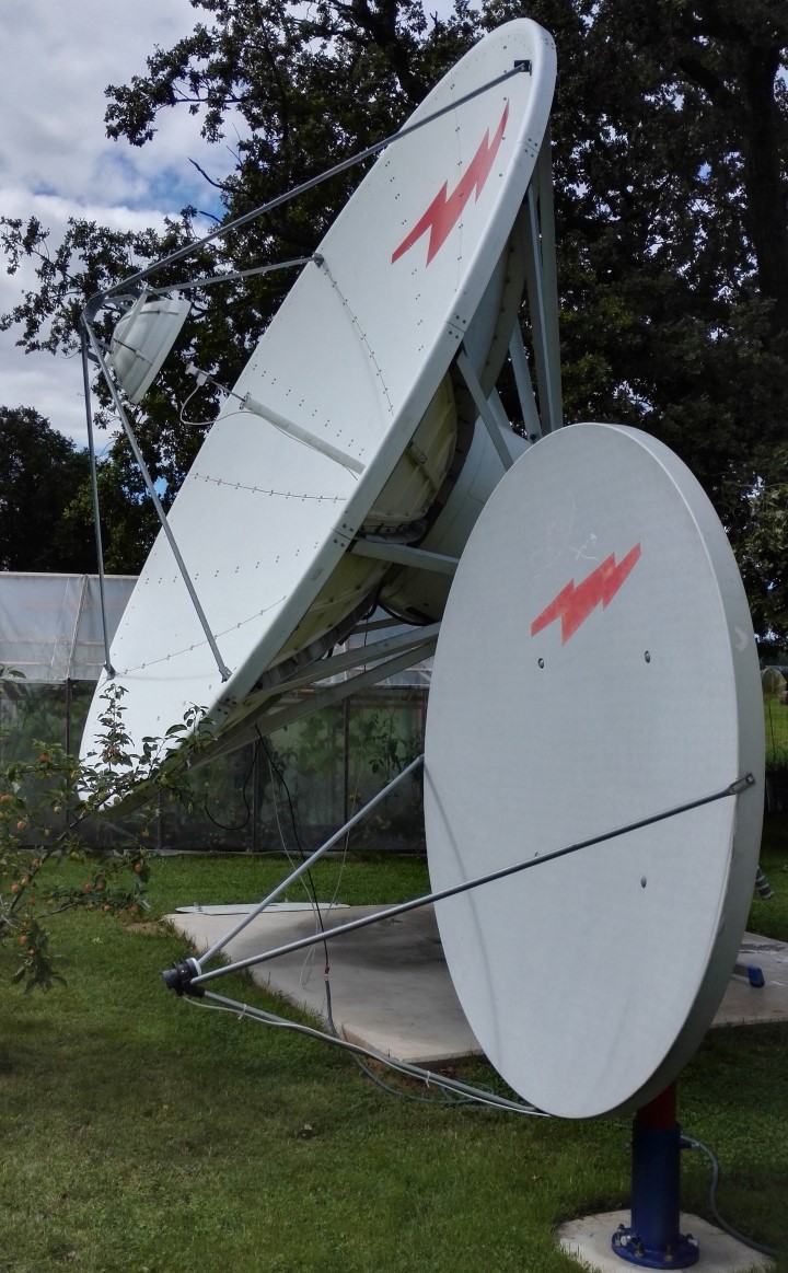

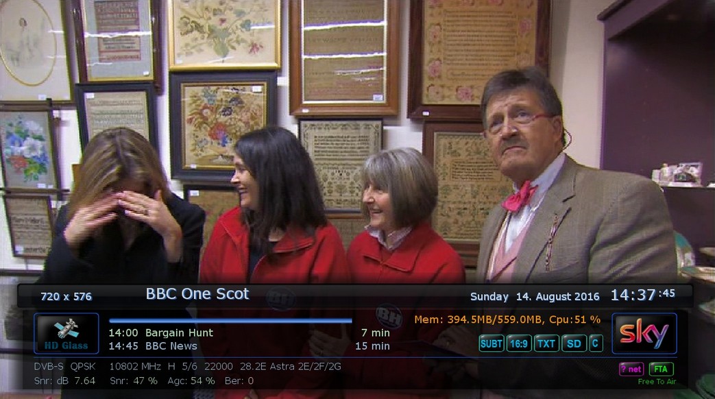

RimaNTSS Geplaatst: 14 augustus 2016 Geplaatst: 14 augustus 2016 (aangepast) Hallo! Ik heb de Astra 2 UK kanalen van Letland, in de buurt van Riga vandaag ontvangen. Andrew 4, 6m antenne 14 augustus 2016 aangepast door RimaNTSS

Populair bericht RimaNTSS Geplaatst: 14 augustus 2016 Auteur Populair bericht Geplaatst: 14 augustus 2016 Bedankt. En dit is de antenne zelf (de groter is). 5

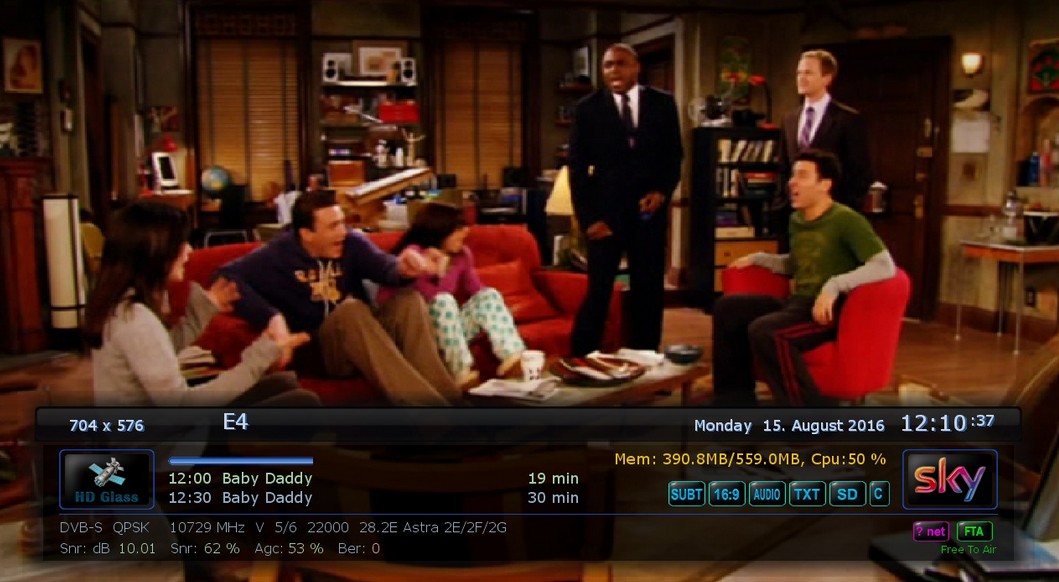

Sprietje Geplaatst: 14 augustus 2016 Geplaatst: 14 augustus 2016 (aangepast) Gaat het om deze schotel?: http://www.satellite-bandwidth.net/NewEra-2015/manuals/andrew/Andrew%204.6m%20C-Ku%20antenna.pdfMet rond de 2000kg een heel gewicht.En natuurlijk hier meteen even melden: https://www.google.com/maps/d/viewer?mid=149h-tVsJVFFAJFm0UBQ83R0pUhA10802H, DVB-S, QPSK, 22.000, 5/6 behoort tot de makkelijk te ontvangen transponders maar desalniettemin toch een hele prestatie met 54%SN. Oh.., ik zie dat er inmiddels al nieuwe berichten geplaatst zijn. Hier nog een filmpje hoe een Andrew 4.6m Antenna afgebroken wordt: 14 augustus 2016 aangepast door Sprietje 1

RimaNTSS Geplaatst: 14 augustus 2016 Auteur Geplaatst: 14 augustus 2016 Hier nog een filmpje hoe een Andrew 4.6m Antenna Bedankt voor de film, ik heb het. Enige verschil is dat ik geen gebruik heeft de kraan tijdens de installatie en van tijd tot tijd gehad mijn vriend te helpen. Staat NTTS voor Neurologische Taal- en SpraakStoornissen of voor Network Training Security Services? En spreken over bijnamen gekozen in het forum: soms we kozen voor de namen van dieren of zelfs insecten en insecten (kakkerlakken, vliegen, Sprinkhaan, hagedis... enz). In mijn geval staat mijn bijnaam voor mijn echte naam, die Rimants, maar de laatste letter van de eerste letter in mijn achternaam toegevoegd is. Indrukwekkend, en in het brandpunt van die 2 ton schotel zit een LNB van 150gr? En voor de basis zijn er ongeveer 12ttons van beton ingevuld
Emekli Geplaatst: 15 augustus 2016 Geplaatst: 15 augustus 2016 Helaas kan dat er niet meer bij op mijn plat dak en zit nog verder van de footprint af, dus nog grotere schotel. En de prijs van de schotel, waarschijnlijk een fortuin?. Maar voor jou fijn dat het lukt. Vu+ Uno 4K SE en 1TB HDD / Samsung 65'' UHD Smart TV. Vier schotels, 150, 120, 90 en 120** cm., voor Astra 1 & 3, Hotbird/Eurobird, Türksat, ** is tijdelijk buiten gebruik.
RimaNTSS Geplaatst: 15 augustus 2016 Auteur Geplaatst: 15 augustus 2016 Who cares over de prijs, wanneer we over hobby spreken ! Maar in werkelijkheid, in de tweedehandsmarkt je weet nooit wat je kunt krijgen en hoe duur dat zou zijn . Betonnen platform onder de schotel kostte meer dan schotel zelf, maar vertel niet mijn vrouw Ik ben veranderd LNB en het is mooi weer vandaag, dus ontvangst ook goed is.

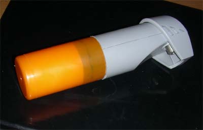

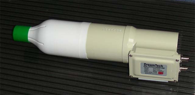

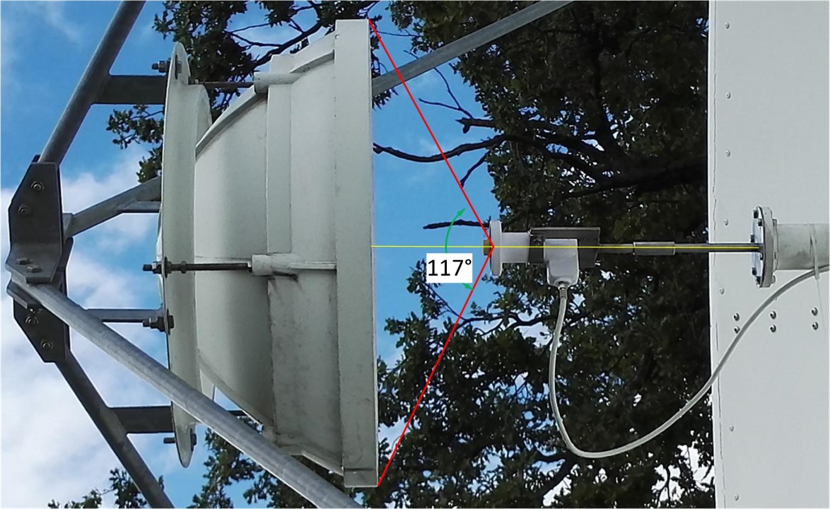

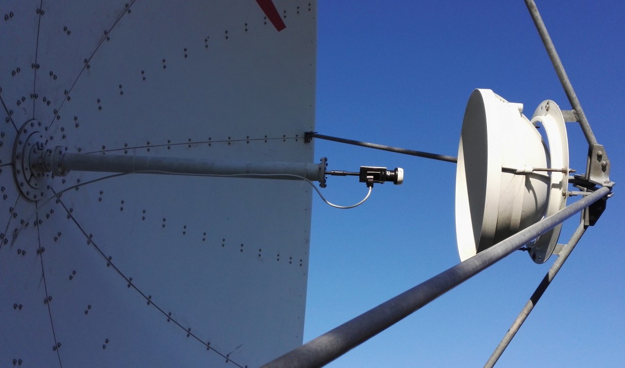

Sprietje Geplaatst: 15 augustus 2016 Geplaatst: 15 augustus 2016 Dit lijkt me nu niet echt een ideale lnb voor deze hulpreflector.Welke lnb is dat?Hoe ziet de originele lnb er uit?

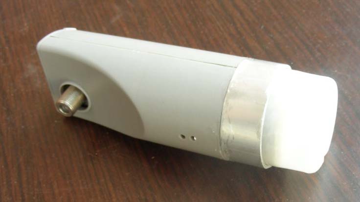

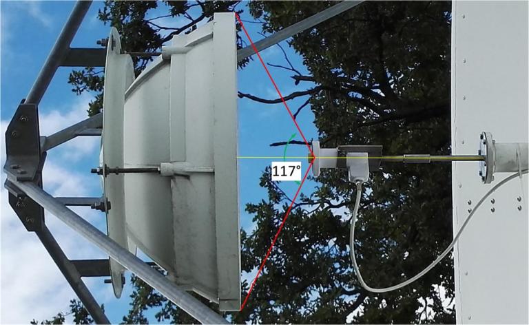

trust Geplaatst: 15 augustus 2016 Geplaatst: 15 augustus 2016 Dit lijkt me nu niet echt een ideale lnb voor deze hulpreflector. Welke lnb is dat? Hoe ziet de originele lnb er uit? Vanmorgen heb ik met Rimants gesproken . De lnb op de foto hierboven is een door Serge van Alyno.ru aangepast voor prime focus schotels . Deze komt beter overeen met de 0.22 F/d die Rimants berekent heeft voor die sub reflector . Een paar foto's van Serge's lnb's . Hij maakt ze ook met instelbare focus . Het verschil tussen theorie en praktijk is mijn uitdaging . Octagon SF8008 4K Edision Primo IP S2 Dr.HD F16 1.8 m ChannelMaster Offset in tuin 53º E - 45º W Jaeger SMR 1224 Usals met 5 Lnb wisselaar 2x Ka - Ku - C band Lin / Circ 1.2 m Echostar Offset aan schuur 53º E 34.5 W Twoteck Twinrotor met 3 Lnb wisselaar Ku - Ku low - Ka
trust Geplaatst: 15 augustus 2016 Geplaatst: 15 augustus 2016 meer van Alyno Het verschil tussen theorie en praktijk is mijn uitdaging . Octagon SF8008 4K Edision Primo IP S2 Dr.HD F16 1.8 m ChannelMaster Offset in tuin 53º E - 45º W Jaeger SMR 1224 Usals met 5 Lnb wisselaar 2x Ka - Ku - C band Lin / Circ 1.2 m Echostar Offset aan schuur 53º E 34.5 W Twoteck Twinrotor met 3 Lnb wisselaar Ku - Ku low - Ka

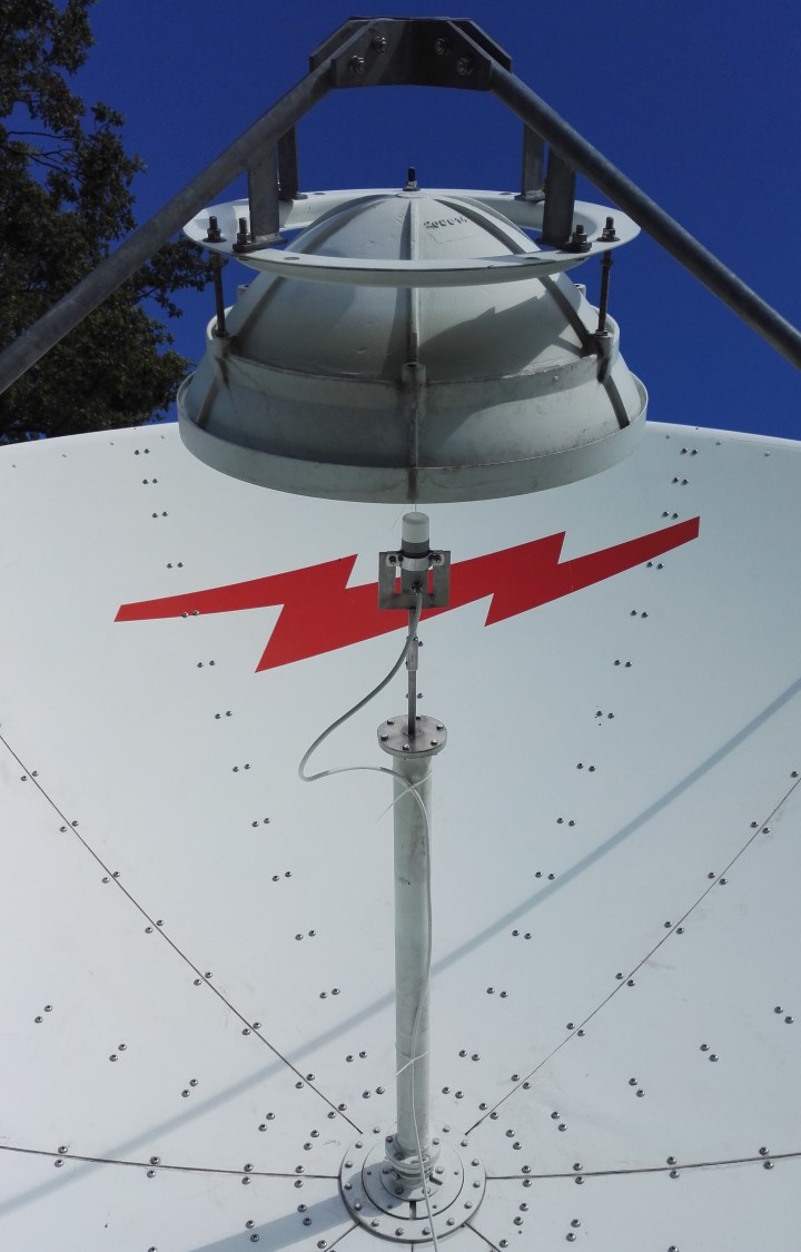

RimaNTSS Geplaatst: 15 augustus 2016 Auteur Geplaatst: 15 augustus 2016 Oorspronkelijk was dat feedhorn uitzien, maar alle de LNBs achter de antenne werden geïnstalleerd. In het begin ik geïnstalleerd IBU en kwam erachter dat verlichting moet de hoek van de LNB ongeveer 120 * (betekent LNB voor PFA). Daarna installeerde ik GI - 209P, en daarna, zoals vertrouwen zegt geïnstalleerde LNB met lichtinvalshoek aangepast aan 120 * en kreeg goede ontvangst resultaten.
Sprietje Geplaatst: 15 augustus 2016 Geplaatst: 15 augustus 2016 (aangepast) Wat een grappige feedhorn in dat filmpje. Hij lijkt op die van een ALPS-lnb maar dan instelbaar voor de ontvangsthoek.Ja en die f/D-verhouding van 0,22 dat wil ik wel geloven. Als je ziet hoe dicht de lnb op de hulpreflector zit en je de vorm van de hulpreflector ziet, dan lijkt me het allemaal wel te kloppen.Ik zie dat Alyno ook een satellietforum heeft. 15 augustus 2016 aangepast door Sprietje
