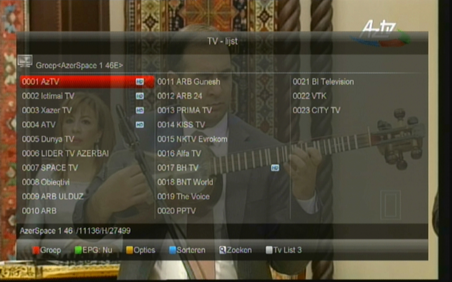

Crazy Sat Geplaatst: 18 februari 2020 Geplaatst: 18 februari 2020 Quote Als ik mijn 120 cm Fibo op 46º richt heb ik op 11.135 H 14.3 dB en op 11.515 V van 45º 15.8 db Als ik mijn 120 cm Fibo op 45º richt heb ik op 11.135 H 10.3 dB en op 11.515 V van 45º 18.0 db Lijkt me genoeg signaal om te kunnen kijken Met een deltastar 90 cm (gregorian) , krijg ik volgende resultaten. Zie screenshots Perfecte waarden voor kijkplezier. feedhunting , a crazy hobby ! Edison OS mio 4K UHD + Octagon SF8008 4K UHD + Dr.HD F15 + Edison OS mini + Technomate TM-5402 HD M3 CI , Moteck SG2100 + Deltastar 90 cm + Invacom C120 QDF-031 Quad lnb + SkyStar HD2,TBS5927 , en TT-budget S2-1600 kaart. Channel Master 180 cm schotel + ESX241 lnb voor C-band. DVB-T2 via Oostvleteren,Egem,Mont des Cats,Bouvigny en Doornik.
