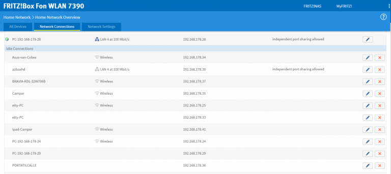

DeltaFM Geplaatst: 13 augustus 2017 Geplaatst: 13 augustus 2017 PC-192-168-178-28 is (bedraad) verbonden met poort 4 van je Fritzbox... (volg het kabeltje... ) De andere twee zou je kunnen blokkeren en dan kijken wat er niet meer werkt. Overigens dat jouw Azbox ' idle' gegeven wordt terwijl deze wel actief is, doet mijn vermoeden, dat je twee apparaten op hetzelfde ip-adres hebt staan, sterken... Delta-FM Vu+ Duo 4k SE & Gigablue Quad+ (Kathrein UFS910si & Humax IR-CI5400)

cobes Geplaatst: 13 augustus 2017 Auteur Geplaatst: 13 augustus 2017 Delta de PC-192-168-178-28 is dus een switch en vanaf deze switch wordt verder alles aan gestuurd , en op mijn kantoor waar de azbox niet werkt zit er nog een switch tussen , maar ook als ik die er tussen uit laat werkt het nog niet, en het blijft vreemd dat tie wel de cccam en de settings kan downen terwijl die idle is. if freedom is outlawed, only outlaws will have freedom. . Gigabluequadplus, AzBoxPremiumHD+, 2x DM600 en een Denson DS1010Road

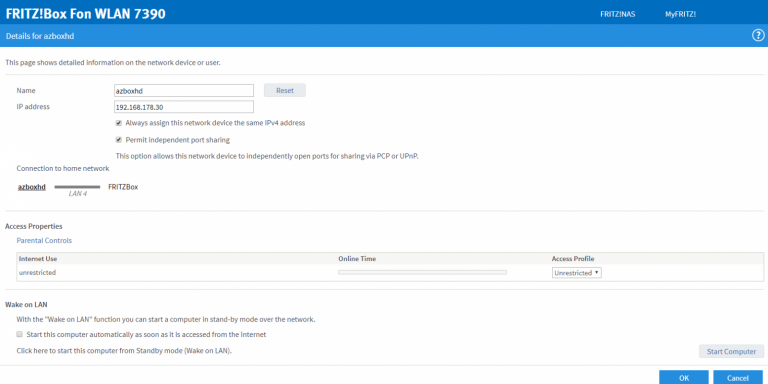

cobes Geplaatst: 13 augustus 2017 Auteur Geplaatst: 13 augustus 2017 (aangepast) azbox is nu idle en heeft een ander ip nummer gekregen maar verder verandert er niks geen lijntje en freezers met het kaartje , op vrije zenders zoals bvn geen freezers als ik de azbox netwerk laat zoeken vind hj alles wat aan staat ook de Fritzbox. de netwerktest zegt nu ook dat het netwerk goed is maar hij doet het nog steeds niet lan adapter LAN VERBINDING. Lokaal netwerk VERBONDEN DHCP INGESCHAKELD IP-adres BEVESTIGD Nameserver BEVESTIGD lan adapter LAN VERBINDING. Lokaal netwerk VERBONDEN DHCP GEACTIVEERD IP-adres BEVESTIGD Nameserver ONBEVESTIGD 13 augustus 2017 aangepast door cobes if freedom is outlawed, only outlaws will have freedom. . Gigabluequadplus, AzBoxPremiumHD+, 2x DM600 en een Denson DS1010Road
DeltaFM Geplaatst: 13 augustus 2017 Geplaatst: 13 augustus 2017 Delta de PC-192-168-178-28 is dus een switch en vanaf deze switch wordt verder alles aan gestuurd , en op mijn kantoor waar de azbox niet werkt zit er nog een switch tussen , maar ook als ik die er tussen uit laat werkt het nog niet, en het blijft vreemd dat tie wel de cccam en de settings kan downen terwijl die idle is. Je hebt toch niet meerdere DHCP hosts in je netwerk? (Dus meerdere routers die IP-adressen uit kunnen geven?) azbox is nu idle en heeft een ander ip nummer gekregen maar verder verandert er niks geen lijntje en freezers met het kaartje , op vrije zenders zoals bvn geen freezers als ik de azbox netwerk laat zoeken vind hj alles wat aan staat ook de Fritzbox. de netwerktest zegt nu ook dat het netwerk goed is maar hij doet het nog steeds niet lan adapter LAN VERBINDING. Lokaal netwerk VERBONDEN DHCP INGESCHAKELD IP-adres BEVESTIGD Nameserver BEVESTIGD lan adapter LAN VERBINDING. Lokaal netwerk VERBONDEN DHCP GEACTIVEERD IP-adres BEVESTIGD Nameserver ONBEVESTIGD We hebben het toch niet over WA.... :whistle: Delta-FM Vu+ Duo 4k SE & Gigablue Quad+ (Kathrein UFS910si & Humax IR-CI5400)

cobes Geplaatst: 13 augustus 2017 Auteur Geplaatst: 13 augustus 2017 (aangepast) Michel ik heb het ip veranderd om er zeker van te zijn dat een ander ip hem niet in de weg zit het hoogste ip zit op 192.168.178.39 en de nieuwe van de azbox is nu 192.168.178.45 dus mooi vrij van alles pc zit op dezelfde lijn pc en box zitten samen op een uitgang van de Fritzbox dns is de router Tonsky dit staat in de cccam.cfg B: /dev/sci0 00 B: /dev/sci1 00 TRY ALL CHIDF SECA HANDLER: 3 SCIDEVICES: 2 en het lijntje natuurlijk maar die plaats ik hier niet. ik nu effie niet testen want het lijntje doet het even niet 13 augustus 2017 aangepast door cobes if freedom is outlawed, only outlaws will have freedom. . Gigabluequadplus, AzBoxPremiumHD+, 2x DM600 en een Denson DS1010Road
