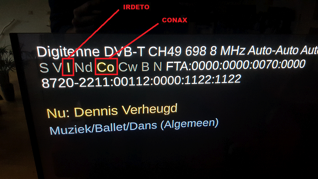

Op 20-1-2018 om 02:41 zei ilseonline:
Dus de codering gaat ook op de schop?
Hoe kan je zien dat er al wordt gesymulcrypt met Irdeto (06EA)?
Ik heb nog ongebruikte pakketjes met smartcard liggen, 5 volt adapter en met losse antennes van de laatste uitgave, heeft dit nog zin om te bewaren of is dit nog leuk voor de mensen het aankomende seizoen op de camping?
Een andere vraag, wat gaan sub-aanbieders van DVB-T(2) doen waarbij een ontvanger en  of CI module is gekocht?
Inderdaad lijkt het erop dat er momenteel wordt gesimulcrypt in Irdeto. Dat is natuurlijk geen garantie dat het ook de uiteindelijke versleutelingsnorm wordt na omschakeling naar DVB-T2/HEVC, maar het zou dus kunnen. Ook het Duitse Freenet TV maakt gebruik van Irdeto, zie http://www.dvb-t2-hd-hevc.de/2016/05/was-ist-das-irdeto-zugangssystem-irdeto-cloaked-ca-entschluesselungssystem/
aangepast door Awake
