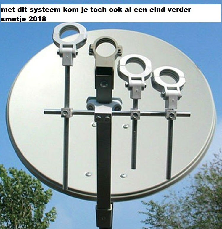

smetje limb.BE Geplaatst: 17 februari 2018 Geplaatst: 17 februari 2018 en met deze opstelling van beugel kom je toch ook al een eind verder weg Db. 900UHD 2X. 4x twin lnb 1x bosat 1.50m .Dreambox 7020hd v2 . Dreambox 800 Db 8000 1x. Db 800se Db 2X 500HD Sab unix triple 2x. Xsarius Galaxy 4K. Gigablue trio. Gigablue Quad Plus. Zgemma H7 Cabel en Sat Samsung UE65MU7070 4K Ultra HD Smart LED Samsung UE46F6650SSXXN led 1x LG 60"lb 870v
Sprietje Geplaatst: 17 februari 2018 Geplaatst: 17 februari 2018 Gaat ook niet, je kunt nu eenmaal geen twee lnb's met een kopdiameter van 60mm hart op hart op 38mm zetten.
