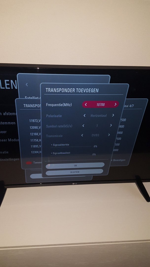

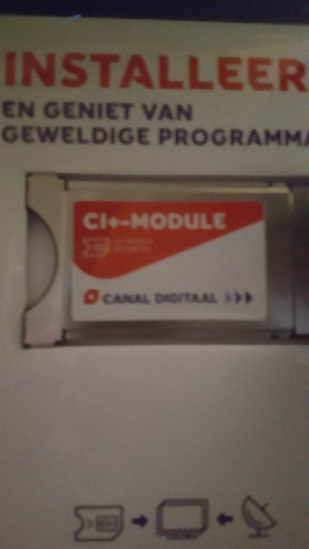

Maar de LG tv's werken wel met een Canaldigitaal CI module, alleen staan de nederlandse zenders kris-kras in de zenderlijst.
Dat is makkelijk op te lossen door een Favorieten lijst aan te maken, je selecteerd bijvoorbeeld Ned1HD  en zet die in de favorieten lijst, dat moet je dan met alle zenders die je wilt doen, wel erg tijdrovend.
Bij een nieuwe scan blijven ze gelukkig wel in de lijst staan.
Philips / Samsung  en  Sony tv's ondersteunen meestal wel fastscan en er zijn nog meer merken die het kunnen.  Dus gewoon proberen, let goed op dat je Diseqc LNB instellingen goed instelt!

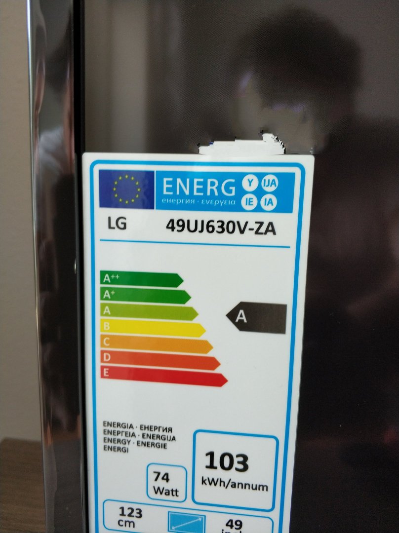

Ik heb een LG-UHD-TV van ongeveer een jaar oud. Geen fastscan inderdaad, sterker nog: Mijn CI-Cam doet het niet als ik de cam in de TV steek.
Op zich geen probleem, een aparte satellietontvanger werkt ook prima in combinatie met een LG-TV.
