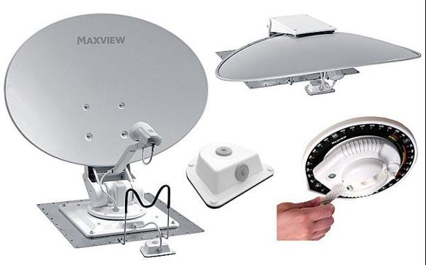

Bedoel je deze schotel?
Tja voor een goede ontvangst hoort daar een ovale lnb op maar helaas hebben ze er een gewone lnb op gezet en tja, dan heb je minder signaal.
Ook moet je de skew van de lnb aanpassen in die regio's.

Ja die is het,staat er al 9 jaar op, en altijd al snel overal beeld gehad, behalve op de camping tegen Motril, dat vond ik raar,dus maar naar de 19.2 gedraaid en naar BVN gezien.😉
Als TV VL overschakelde van de 19.2, naar de 23.5 had ik mijn twijfels in Portugal, de algarve, maar het lukt,toch bijna altijd beeld, zelfs bij bewolking, alleen met een onweer krijg ik blokjes, en dat is verbeterd doordat ik er een "regenkapje" gemaakt van een  plastieken fles opgezet heb.
Heb ook eens een dubbele kop er op gezet, maar dat was noppes,(in Portugal), dus laat ik het zo, en de LNB is trouwens ene van een triax,2 DB ben ik tevreden mee,en ook van de dreambox 800SE.
Maar ik geef die info mee voor Sonnemans ,misschien heeft hij er iets aan,maar men moet in ieder geval veel geduld hebben om het in die hoek goed uit te richten.
Ik weet trouwens nog altijd niet of die maxvieuw nu een 60 cm of een 80 Cm is,de verkoper zegde een 80 Cm,en aangezien ik beeld heb in  de algarve, zal hij wel gelijk hebben.😊
Dreambox 800 Se multytenne qatro,hotbird,astra 1,2,3.
Ovaal he, is 82 Cm in de breedte, en 60 Cm in de hoogte,en ja had beter voor de ronde 80 Cm gekozen, maar als ik deze kocht was er voor TV VL alleen de 19.2 en die geeft ,zelfs in de Algarve bijna 90 %,maar vanaf ze overgeschakeld zijn naar de 23.5 ,is de sterkte van TVVL verminderd, zelfs tuis, met de multienne qatro heb ik hier maar 60 % , maar wel altijd beeld.

Tja, zo'n ovale schotel kan prima met een vaste opstelling in Engeland maar voor een schotel op een camper die door heel Europa rijdt werkt het gewoon niet.
Laat ik het uitleggen:
Een lnb die schuin tegen een offsetschotel kijkt , kijkt in een cirkelvorm. Om er voor te zorgen dat de lnb niet buiten de rand van de schotel kijkt, moet de schotel altijd hoger zijn dan die breed is. Om in Engeland toch een voldoende selectieve ontvangst te hebben tussen de Astra 28,2 en de Badr 26, hebben ze de kleine SKY-schoteltjes in Engeland ovaal gemaakt. Daardoor werd de horizontale ontvangsthoek kleiner.
Maar om een schotel die veel breder is dan die hoog is goed af te tasten, heb je een lnb nodig met een ovale feedhorn.
Nou geen probleem zover. Een feit waar je echter niet omheen kunt is de de schotel altijd horizontaal staat en dat de ovale lnb daar op aangepast moet zijn.
De antenne in de lnb moet echter wel op de juiste skew ingesteld staan en die is voor de standaard ovale lnb's die in Engeland gebruikt worden op 3 standen in te stellen.
Maar als je nu met je camper een tocht maakt door heel Europa, dan moet de skew telkens op een heel andere stand ingesteld worden. De lnb kun je niet draaien want dan klopt het ontvangstbeeld niet t.o.v. de schotel. Tja en de antenne in de lnb kan ook niet anders ingesteld worden
Conclusie: Degene die deze schotel voor een camper ontworpen heeft, heeft niet goed nagedacht. De enige oplossing is een gewone ronde lnb maar die tast de ovale schotel helemaal niet goed af waardoor een mindere ontvangst.
