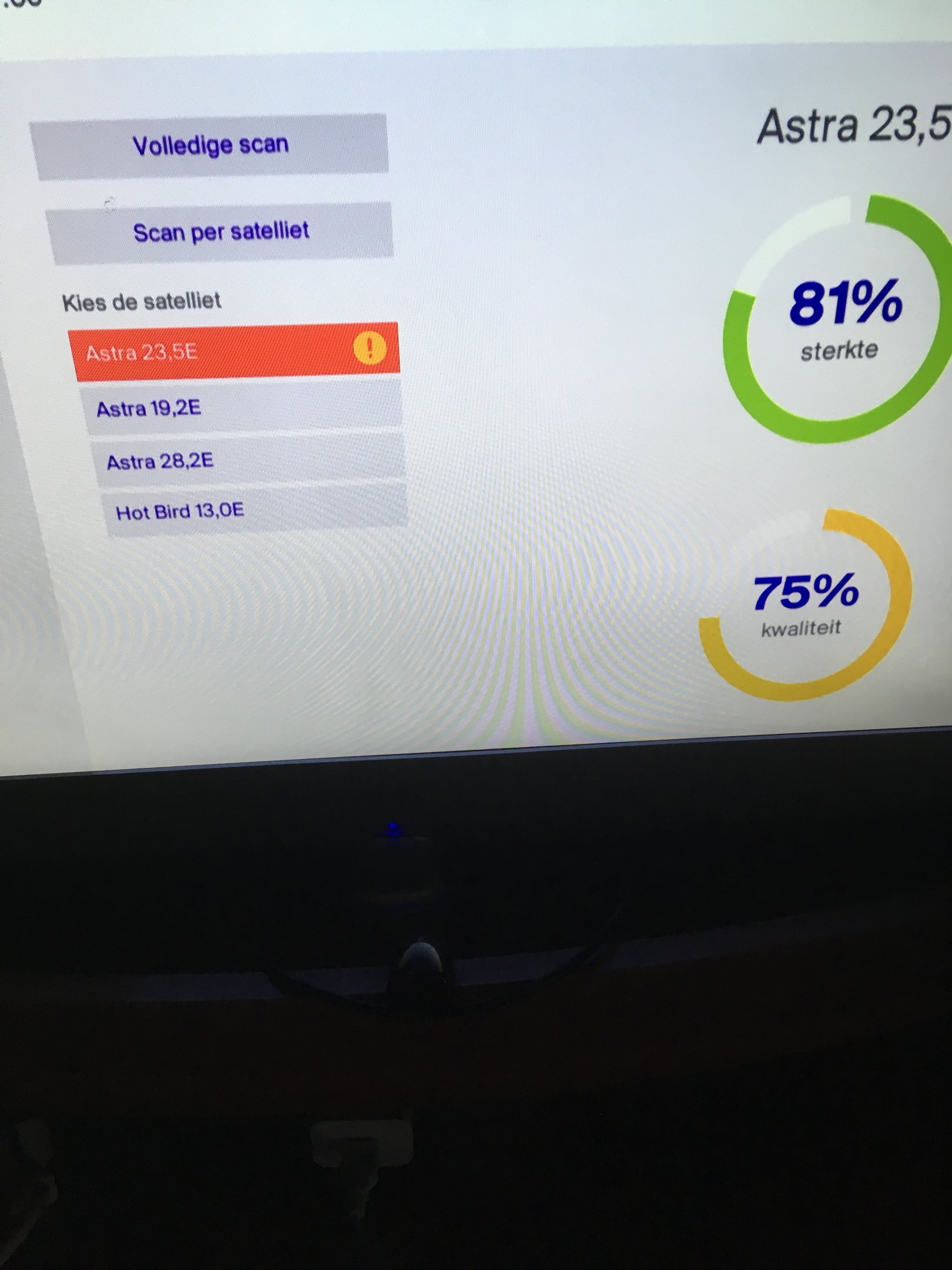

RonKiesling Geplaatst: 5 augustus 2018 Auteur Geplaatst: 5 augustus 2018 31 minuten geleden zei beeheap: Geen beeld op wat? Astra 19.2 of 23.5? Probeer zo duidelijk mogelijk te zijn want anders is het gissen. En geef ook antwoord op de vragen want anders wordt het een verhaal zonder eind. wel beeld op 19.2 zoals ik schreef maar geen beeld op 23.5. 19.2 geeft 98% beeld en kwaliteit. 23.5 krijg ik niet te pakken. Ik ben een week aan het zoeken geweest en heb 1 keertje 15% gehad. Ik heb een camping schotel setje van canal digital met een m7 ontvanger. Ik sta in Haaren Noord Brabant op de camping. Meer antwoorden en duidelijker kan ik niet zijn.

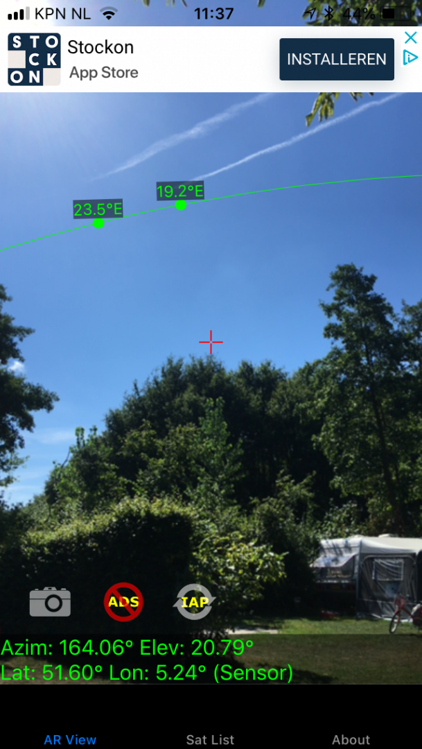

beeheap Geplaatst: 5 augustus 2018 Geplaatst: 5 augustus 2018 16 uur geleden zei beeheap: Het is moeilijk te zien maar ik zou zeggen dat de schotel te verticaal staat en dat ie wat schijner naar achteren moet? (28,5º dacht ik). De LNB skew lijkt ook zo goed als recht/horizontaal te staan. Zou de losse kop (Astra1 19.2E) niet ietsje omlaag moeten? Als je de schotel ietsje verschuift, verandert die 100% of niet? Wellicht dat je hier nog antwoord op kunt geven? Als ik het goed begrijp is heb je beeld op 19.2 en valt het beeld weg als je de aluminiumfolie voor de linker LNB-kop doet?

Codx Geplaatst: 5 augustus 2018 Geplaatst: 5 augustus 2018 Hij zit verkeerd uit te richten. Hij moet de center LNB uitrichten op 23,5 oost. En die zit net iets lager en linkser (meer naar het oosten) van 19,2 oost. Als je daar maximaal signaal hebt haal je de alu folie van de andere LNB en ga je aan de LNB draaien tot 19,2 ook perfect is. Het beste kun je uitrichten op 23,5 oost door TV Drenthe te nemen en hopen dat die zenderlijst helemaal bijgewerkt is gezien het een CDS box betreft. Heb je deze box thuis nog gebruikt? SCHOTEL: 1,2 Mtr 50E-55W / 60cm Astra 19/23 / Airspy R2 SDR 24-1800 Mhz RECEIVERS: Dreambox 920 UHD/DM8000/800SE / VU+ Ultimo 4K Sat & Kabel & T2 / Rpi2 ADS-B FlightFeeder IPTV: KPN Glas (AoN) 1 Gbit & IPTV KPN plus+ TV box / Android 4K IPTV box / Kodi & Plex / 100+ TB Storage
RonKiesling Geplaatst: 5 augustus 2018 Auteur Geplaatst: 5 augustus 2018 1 minuut geleden zei Codx: Hij zit verkeerd uit te richten. Hij moet de center LNB uitrichten op 23,5 oost. En die zit net iets lager en linkser (meer naar het oosten) van 19,2 oost. Als je daar maximaal signaal hebt haal je de alu folie van de andere LNB en ga je aan de LNB draaien tot 19,2 ook perfect is. Het beste kun je uitrichten op 23,5 oost door TV Drenthe te nemen en hopen dat die zenderlijst helemaal bijgewerkt is gezien het een CDS box betreft. Heb je deze box thuis nog gebruikt? mmm. ik weet dat de center op 23,5 oost moet uitrichten. Ik krijg daar geen signaal! thuis gebruik k de set niet.

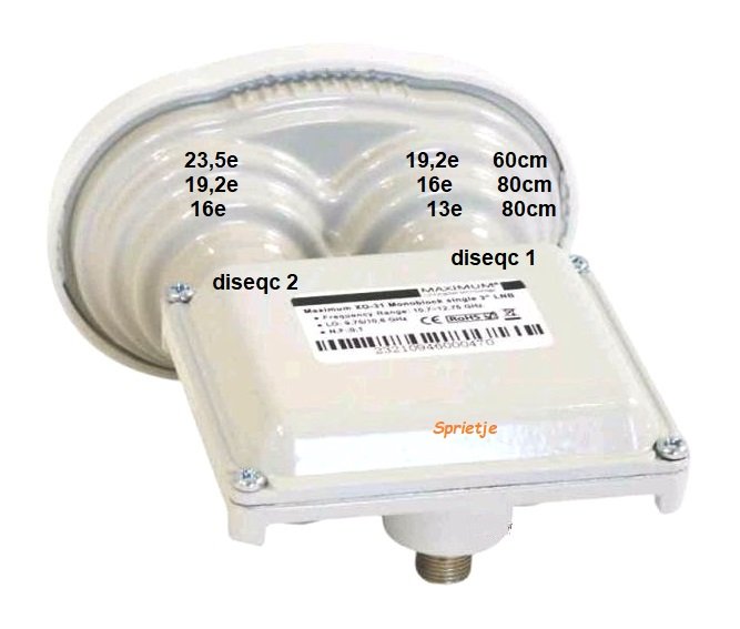

Sprietje Geplaatst: 5 augustus 2018 Geplaatst: 5 augustus 2018 Draai de lnb dan gewoon eens om zodat de coaxaansluiting omhoog staat. Als het probleem zich dan naar de andere satelliet verplaatst, is het monoblock inderdaad kapot.
RonKiesling Geplaatst: 5 augustus 2018 Auteur Geplaatst: 5 augustus 2018 oh, goed idee. Ga ik straks eens uitproberen.

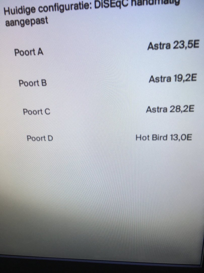

Sprietje Geplaatst: 5 augustus 2018 Geplaatst: 5 augustus 2018 Let wel dat je de diseqc-instelling in je satellietontvanger dan ook even moet omwisselen.

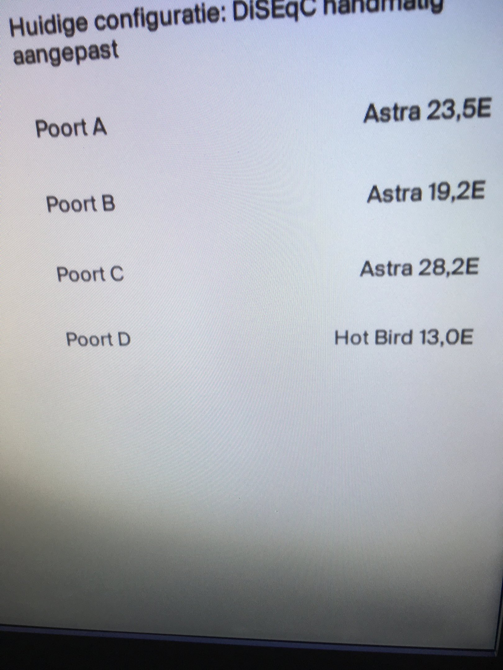

RonKiesling Geplaatst: 5 augustus 2018 Auteur Geplaatst: 5 augustus 2018 Ik heb de diseqc aangepast en heb nu wel ontvangst. Verder de schotel uitgericht zoals anders. Volgens mij niet zoals het moet.
minplus Geplaatst: 5 augustus 2018 Geplaatst: 5 augustus 2018 En hoe zit het met 19.2? 3x VU+ met Open Pli , 2 Gregorians, 1 Big bisat, 1 Oled en 2 LCD's
RonKiesling Geplaatst: 5 augustus 2018 Auteur Geplaatst: 5 augustus 2018 Op 19.2 geen ontvangst dus. Niet zoals het hoort
minplus Geplaatst: 5 augustus 2018 Geplaatst: 5 augustus 2018 Probleem bijna opgelost. Nu alleen nog welke nieuwe LNB. 3x VU+ met Open Pli , 2 Gregorians, 1 Big bisat, 1 Oled en 2 LCD's
