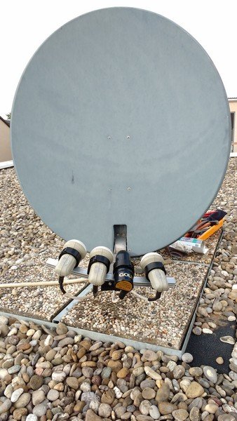

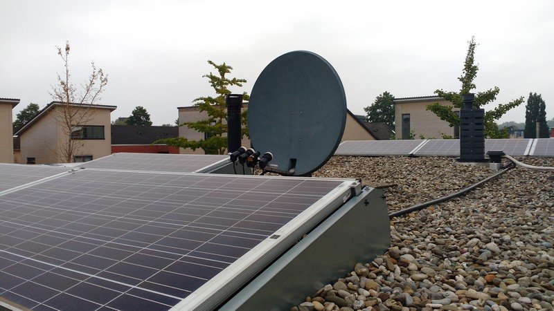

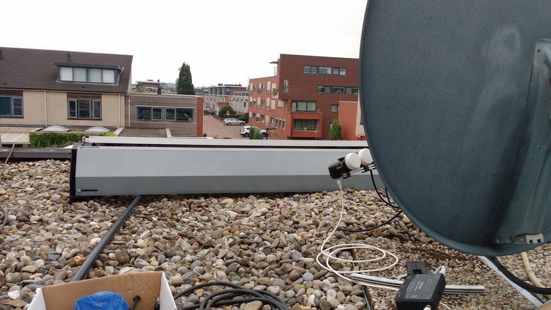

Jomanda001 Geplaatst: 9 augustus 2018 Geplaatst: 9 augustus 2018 Hallo alweer een tijdje geleden, maar dat krijg je als alles werkte.... Nu heb ik dus eindelijk zonnepanelen heeft dit bedrijf ze lekker voor mijn schotel geplaatst (heb een plat dak) wat denk je ergens is mijn signaal slechter geworden. Ga hem dan maar weer verplaatsen zodat die schuin naast de panelen komt te staan, begint de nachtmerrie overnieuw. Maar goed had me in een van mijn vorige posts alle gegevens verzameld, maar die kan ik niet terugvinden. Dus dan maar weer overnieuw beginnen. Mijn eerste dilemma eigenlijk heb ik best wel veel speling op de schotel zelf (hij is wel goed vastgeschroefd maar als je hem nu vastpakt kunt je hem toch een beetje bewegen links rechts) zal ik deze dan ook maar direct vervangen? Heb nu een Triax 88cm met 4lnb's de inverto's, is het nu slim om een ander merk te kopen wat beter is of maakt dat allemaal niet uit dan blijf ik bij Triax. Wat waren nu weer de optimale instellingen voor mijn schotel ik woon in Doetinchem. En nog een extra vraagje het valt me op dat je de astra 3 altijd net iets voorbij het midden plaatst. Maar kun je deze niet beter op het draaipunt van je houder plaatsen, mocht je dan de graden van de rail niet goed hebben kun je deze ja altijd nog goed zetten zonder dat de lnb hoger of lager komt Of heb ik dat mis? Alvast bedankt voor het advies. Jo!

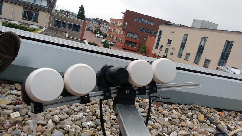

Jomanda001 Geplaatst: 23 augustus 2018 Auteur Geplaatst: 23 augustus 2018 Even een update. Was vandaag ook eens begonnen om te kijken of ik eutelsat9b er bij kon ontvangen. Heb eigenlijk geen idee, heb me dus eerst de hotbird naar beneden geschoven leek me logisch dat ik hem dan tegen zou moeten komen. Dus niet, heb er even een lnb ingehangen waar ik dacht dat die moest zijn maar krijg er verder geen signaal op. Misschien iemand nog suggesties? Jo!
Tonskidutch Geplaatst: 23 augustus 2018 Geplaatst: 23 augustus 2018 kun je niet een meter naar rechts??? je zit boven een gloeiend heet zonnnenpaneel met je LNB's Fat Freddy's Drop Bohannon

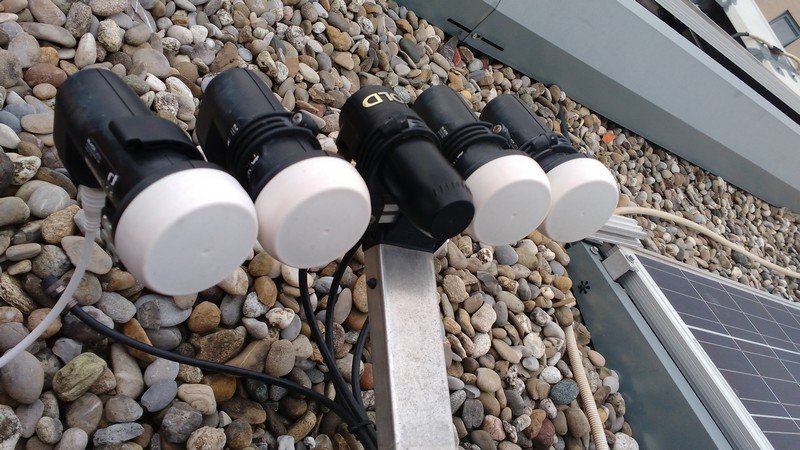

Sprietje Geplaatst: 23 augustus 2018 Geplaatst: 23 augustus 2018 Ja. ik snap wel waarom je geen ontvangst hebt. Om in Doetinchem de satellieten te ontvangen van 9 oost tot 28,2 oost, moet de rail veel minder schuin staan. Volgens mij staat die nu ongeveer 12,5 graden schuin, dat moet 9,75 graden zijn. Ook staan alle lnb's veel te ver naar voren. Gebruikelijk is dat de kop van de lnb 5-6mm van de lnb-klem af staat. Ook kun je geen 2 lnb's met een kop van 60mm plaatsen voor de 9 ooste en de 13 oost. Die staan maar 4 graden van elkaar, nog dichter dan de Astra 19,2 en 23,5, die staan 4,3 graden uit elkaar en daar gebruik je al een smalle lnb voor. Dat moet dus voor de 9 en 13 oost ook of je moet de lnb van 13 oost helemaal verwijderen, dan heb je wel voldoende ruimte voor de 9 oost. Maar zou het niet handig zijn dat ik de zaak eens voor je uitreken. Dan heb je meteen ontvangst op alle satellieten. Overigens heb je een SAB-rail op een Triax schotel staan, geen Triax rail.
Jomanda001 Geplaatst: 23 augustus 2018 Auteur Geplaatst: 23 augustus 2018 Ja, misschien wel handig om het door te rekenen. Zo blijf je natuurlijk aan het klungelen. Maar dan kan is het dus slimmer de hotbird te laten vervallen voor de 9oost. Of anders zouden het 2 smalle lnb's moeten worden. Ik denk dat de rail te scheef staat omdat de houder niet helemaal waterpas staat. Heb daar vandaag ook maar eens naar gekeken. Daar zal ik me vandaag of morgen eens vul platen onder maken zodat die wel waterpas komt te staan. Heb me ook verdiept in het fenomeen pop nagel, daar zit namelijk de speling in. Die ga ik dan ook vervangen voor een bout en moer verbinding. (oke eigenlijk had ik liever een big bisat gekocht... maar soms zijn er belangrijkere zaken dan je hobby waar je euro naar toe gaat) Ja en dan zou ik ook de schotel kunnen verplaatsen, maar is dat direct noodzakelijk voor de ontvangst? En wat de afstand van de lnb's ja dat snap ik ook niet maar op deze manier heb ik toch het sterkste signaal. Oh ja waar kan ik eigenlijk info vinden over de betekenis van kwaliteit sterkte en scr? Zit me nu nog steeds af te vragen wat de getallen allemaal betekenen. Sprietje alvast bedankt.. Jo!
de mon Geplaatst: 23 augustus 2018 Geplaatst: 23 augustus 2018 In oudere Triax zat een bout om de arm vast te maken. In je foto 3 achteraan de schotel ter hoogte van de witte coax zat een lange M5/6 bout. Tegenwoordig heb je Triax met 2 armen. 1*187;2*110;3*70 schotels-11*twin lnb;2*quad lnb;Sab Sky 4900
smetje limb.BE Geplaatst: 23 augustus 2018 Geplaatst: 23 augustus 2018 5 minuten geleden zei de mon: In oudere Triax zat een bout om de arm vast te maken. In je foto 3 achteraan de schotel ter hoogte van de witte coax zat een lange M5/6 bout. Tegenwoordig heb je Triax met 2 armen. ongeveer +-15 jaar geleden hadden ze deze ook al bij triax Db. 900UHD 2X. 4x twin lnb 1x bosat 1.50m .Dreambox 7020hd v2 . Dreambox 800 Db 8000 1x. Db 800se Db 2X 500HD Sab unix triple 2x. Xsarius Galaxy 4K. Gigablue trio. Gigablue Quad Plus. Zgemma H7 Cabel en Sat Samsung UE65MU7070 4K Ultra HD Smart LED Samsung UE46F6650SSXXN led 1x LG 60"lb 870v
