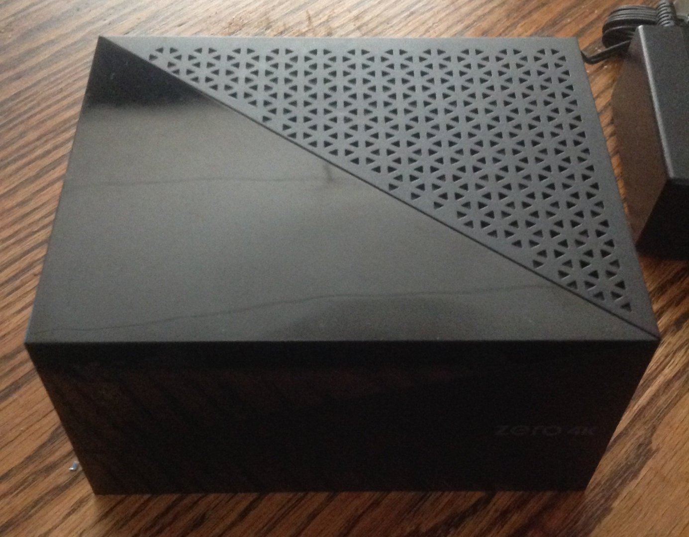

Box komt morgen. Ze staan volgend jaar op de lijst voor FTTH. Een tijdelijke non 4k ontvanger raak je dan nooit meer kwijt, 2e hands zero 4k wel lijkt mij.
Voor mij ook wel een interessant project omdat ik nooit een enigma box heb gebruikt, windows habitat vanaf dag 1.
Als zn box via teamviewer te benaderen is dan is er zon aan de horizon.
De kennis die ik hiermee opdoe lijkt me ook wel iets waard.
