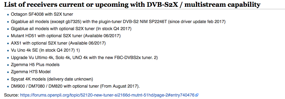

Ik zie trouwens niet zo 1-2-3 waar de losse Tuner VU+ FBC DVB-S2X in Nederland te koop is.
In Spanje koste deze € 94,99 gratis levering binnen Spanje, dat is maat € 6,= duurder dan hier de FBC DVB-S2.
Dus ik denk dat ik deze in Spanje bestel en daar op de camping laat afleveren.

Om die reden heb ik de goedkoopste VU+Zero 4K gekocht. Gewoon om die S2X te testen. Werkt na de update van 22-02-2018 ook uitstekend. Mocht mijn DM8000 het gaan begeven dan wordt het hoogstwaarschijnlijk een 'dikke' VU+ met DVB-C FBC en DVB-S2X. Geen FBC omdat de CanalDigitaal Seca kaart dan waarschijnlijk heel rap in de strafmode gaat schieten... Tenzij daar een oplossing voor is....

Vanmorgen heb ik nog even op het Duitse VU Plus Forum gezocht of ik daar iets zinvols kon vinden over het gebruik van de S2X Tuner maar het resultaat was teleurstellend.
Weinig positiefs te vinden en over het algemeen kwam er wel naar voren dat het voor Astra nauwelijks zinvol is.
Zelf de bekende Huis-webshop van het forum heeft deze Tuner nog niet in zijn programma.
Dus op het verkregen advies na dat je dan wellicht toekomstzekere zou zijn heb ik eigenlijk nog geen echte onderbouwde voordelen kunnen vinden t.o.v. de 'gewone' S2 Tuner.
13 uur geleden zei minplus:
Een uno kan toch niets met multistream ? Of vergis ik me?
multistream is reeds deel van DVB-S2 dus daar heeft de nieuwe norm niks mee te maken
maar als Jürgen kingofsat doorspit, is er bitter weinig in dat nieuwe formaat aanwezig aan zenders, bijvoorbeeld een teststream voor Dolby op 19,2Oost
in zoverre ontbreekt een onderbouwing voor de introductie van die nieuwe tuners

9 uur geleden zei Tonskidutch:
Laat ik nou steeds denken naar wat ik overal lees dat de S2X-variant speciaal ook voor multistream is maar dat ie helaas alleen in de zero en ultimo iets kan en niet in alle andere VU's.
Dus ook niet in de uno.
Als ik het mis heb stamp ik 'm meteen in m'n duo2 want ik wil o.a. die Fransozen op 5 west graag erbij. Plus een serie Italianen op een andere sat.
Daar kan ik nl. met m'n DVB-S2-tuners helaas helemaal niets mee.
Dat de Duitsers negatief zijn ligt voornamelijk aan het feit dat Astra geen MIS transponders heeft en het (dus) voor hen geen enkele meerwaarde biedt.
Voor zo ver ik het nu kan beoordelen heben de voor ons, althans voor de gemiddelde gebruiker, belangrijke satellieten ook geen MIS transponder dus is ook voor ons verder niet van belang.
7 uur geleden zei minplus:
Die Italianen zitten ook op 5W, daar wemelt het van de FTA zenders op multistream.
Je hebt inderdaad geen S2X nodig voor multistream, tot nu toe gebruiken ze allemaal S2. Maar veelal gaat het wel samen, dat een S2X tuner ook multistream ondersteund.

Ik krijg ze iig. met de s2-tuners in de VU's hier niet en volgens mij kun je het op de uno ook vergeten. En daar ging het dacht ik om.
Nu ben ik even het spoor bijster, wat zou ik eventueel met de UNO 4K SE niet krijgen en waarop heeft dit dan betrekking, op de S2 of S2X Tuner?
Ik heb tot nu nog steeds geen echte toegevoegde waarde kunnen ontdekken als ik i.p.v. de S2 de S2X zou gaan bestellen.
Misschien niet op dit moment. Maar je weet niet hoe de situatie is over b.v. 3 jaar. De ontwikkelingen kunnen snel gaan. Ik zou dus wel gaan voor S2X. Op de nieuwe VU+ DUO 4K wordt deze tuner één van de drie mogelijke tuners. Over de S2 wordt al helemaal niet meer gesproken.

Dat zei CeesV ook al dus denk ik dat ik het advies maar overneem, temeer omdat ik in Spanje maar € 6,= meer betaal dan hier voor de S2 Tuner.
Misschien zinnig?
Probleem is dat sommige ontvangers tot nu niks met de multistream-tuners kunnen. Zoals de Duo2 en solo4k om maar een paar te noemen.
En de uno.
