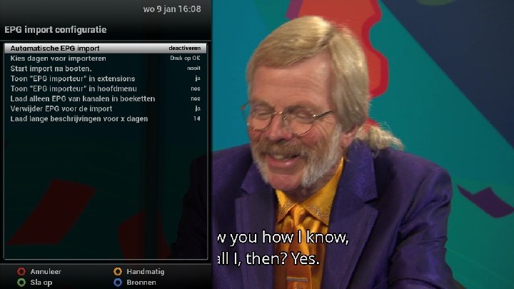

Ik ga eens zoeken om welke instellingen het gaat cq. wat je daar precies mee bedoelt en hoe dat moet, want nog nooit gedaan.
Wat dat laatste betreft, foto maken van het scherm en die hier plaatsen via een uploadsite?
yep...
als je dus eens handmatig importeert...>
dat duurt dan een tijdje en gedurende die tijd kun je met het pC programma DCC effe in het telnet tabblad kijken naar waar de Box verbinding opneemt
die verbinding is de bron url van rytec

Bij drukken op handmatig zegt hij na 2 seconden 0 events en stopt.

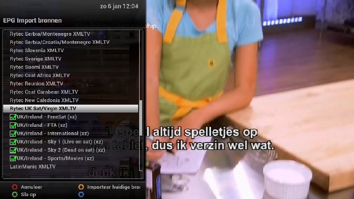

Het onderste stuk van het scherm  van Bellejt met de (xz)'s ontbreekt bij mij.
Geprobeerd die erbij te krijgen door Rytec UK aan te klikken en dan op gele knop Import current source te drukken. Resultaat idem, 0 events en stop.
Hetzelfde als ik op UK/Virgin druk etc.
heb je crossepg erop staan ? Zoja ga naar update rytec bronnen.Als het werkt krijg je normaal 89 update bronnen.daarna eens opnieuw proberen

Crossepg staat er niet op en krijg ik ook niet in de lijst via applicaties downloaden. Alleen epgrefresh, epgimport en epgsearch hebben we er al instaan. Epgshare kan nog gedownload worden.
dan weet ik niet hoe je de bronnen kan updaten zonder ftp programma te gebruiken
