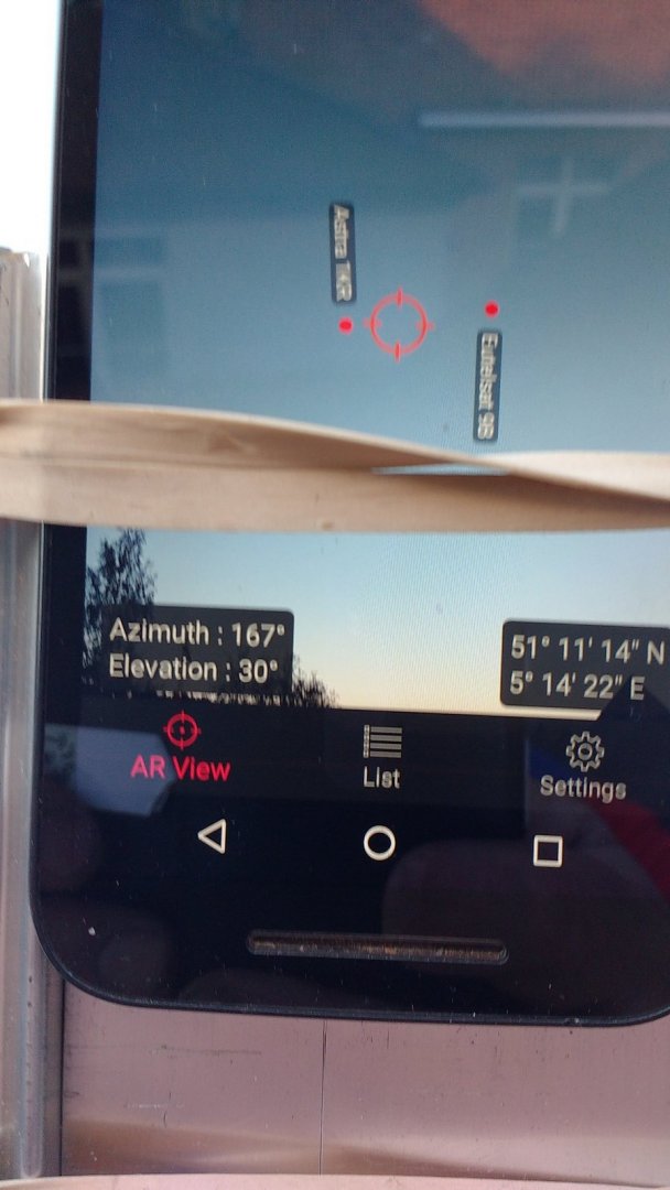

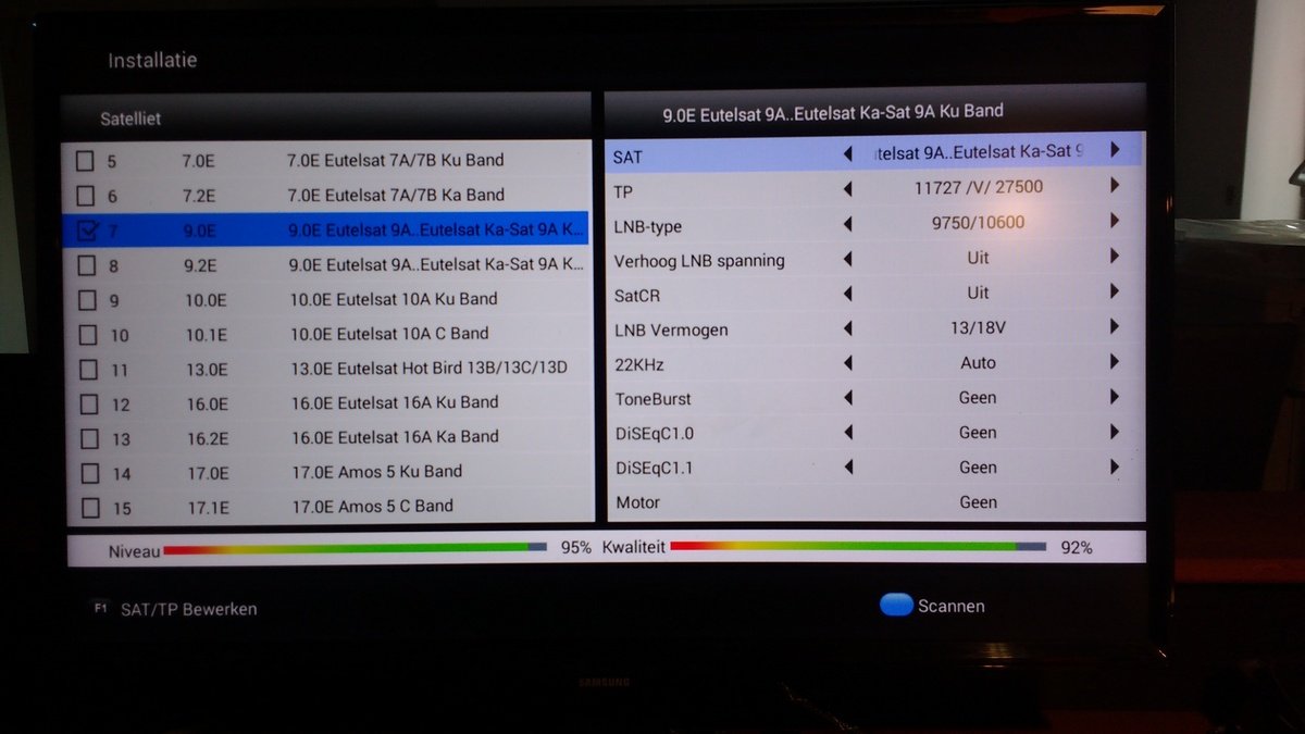

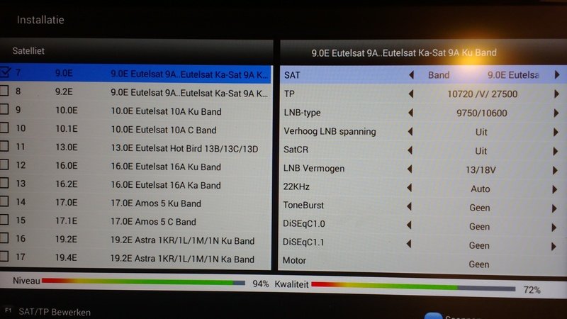

reinsat Geplaatst: 25 december 2018 Auteur Geplaatst: 25 december 2018 Okee , dat is duidelijk . Maar als je de meting ziet wat zou je mij dan aanraden . Heb al geprobeerd rustig aan een stuk verder richting zuiden te draaien (graden oost worden dan minder) maar dit 3 keer gedaan met stapjes van een milimeter (gemeten op de LNB) niets wat uitslaat op de signaal zoeker . Dat ik niet op de goede sat zit is voor mij nu ook duidelijk. Of ik zie wat over het hoofd of ..........
Moderator ceesv Geplaatst: 25 december 2018 Moderator Geplaatst: 25 december 2018 Ik zie onderin het beeld de tekst staan: F1 voor bewerken satelliet/transponder In die richting zul je het moeten zoeken, maar kijk eerst eens of je de schotel op de juiste satelliet kunt richten. Gaat niet bestaat niet! 65" 4-K OLED, Vu+ Duo 4K SE BT, Vu+ Solo 4K, Rebox-8500, Rebox-8000, Wavefrontier T-90, Satlook Digital NIT, Megasat HD5 Combo Gebruik je een advertentie blocker? Maak dan een uitzondering voor onze website. Zonder advertentie (inkomsten) kan deze site niet voortbestaan.

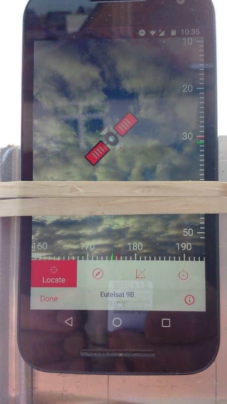

reinsat Geplaatst: 25 december 2018 Auteur Geplaatst: 25 december 2018 Kan hem volgens de meter (app) niet beter uitgericht krijgen . Zoals je op de foto kunt zien kan het niet beter. Ga donderdag een sat bieper halen. Wordt het hopelijk makkelijker de diverse naastliggende sats te vinden en of te indentificeren. Heb overigens nog nooit zoveel problemen gehad met uitrichten . Normaliter een relatief simpel klusje als je nauwgezet en struktureel te werk gaat . Vreemd..!
