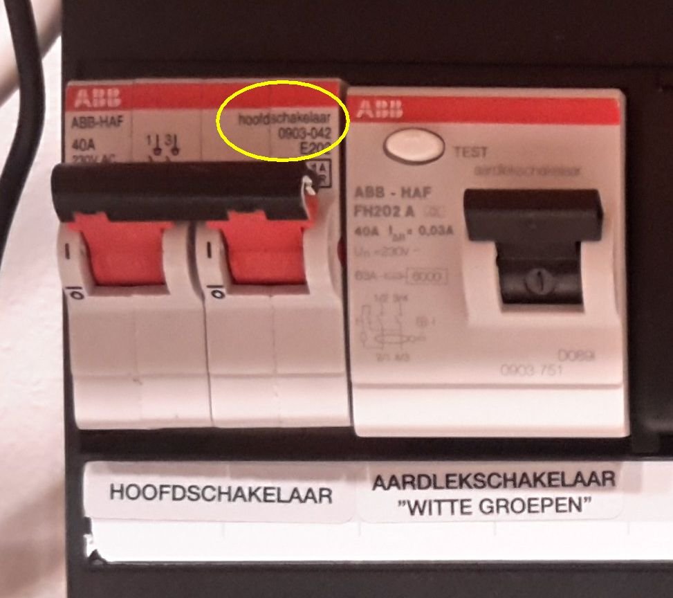

Wil een ATAG inductie kookplaat HI1272S met 2 fasen aansluiting  en 7,4 kW in de keuken plaatsen maar kom er noch niet helemaal uit.
Optie is om een extra zekering voor de 2 fasen  in de meterkast bij te plaatsen (zijn nog 3 plaatsen vrij) en aparte kabel te trekken.
Vraag me echter af daar er al 3 aparte (3×16A, 230-240V) aansluitingen in de keuken zitten dit niet aan te passen is om deze door te trekken, 2 ervan welke sowieso niet alle tegelijk vol worden belast? Betreft nu een stoomoven (steamer) van 2,3 kW, een combimagnetron van 3,5 kW en derde groep een vaatwasser met 2,2 kW. Nu dacht ik daar de vaatwasser sowieso pas avonds laat wordt gebruikt deze aansluiting te combineren met de aansluiting voor de stoomoven en deze samen doorgetrokken te combineren voor de inductie kookplaat?
De steamer word ook weinig gebruikt en veelal in combi met de magnetron, en niet zozeer met de kookplaat tegelijkertijd tijd.
Zou dit een praktische oplossing kunnen zijn, ofwel 1 fase (spanning ) van de vaatwasser combineren tot een 2 fasen aansluiting voor de kookplaat met de aansluitingen voor de steamer?
Je hebt toch noch plek voor 3 groepen. Als de kabel naar de keuken van echt koper is, dus niet magnetisch, dan kan er wel extra stroom overheen. Er is altijd extra marge die je kan gebruiken.

Ik zie dat je hoofd zekering 40 A is.
Zet daar een twee polige automaat achter van 36A.
Trek een kabel van  2X6+6 mm of 4X4+4 (en neem twee draden parallel, dit werk beter) naar de kookplaat.
Je hebt dan meer dan 8 KW ter beschikking.

gWaar zie jij hoofdzekeringen van 40 A? Ik zie alleen een hoofdschakelaar (geen zekering) met een schakelvermogen van 40 A.
Een 36 A automaat (bestaan die?) achter een 40 A automaat is niet selectief en daarom niet toegestaan.

Boven de de tekst HOOFDSCHAKELAAR zit toch een automaat van 40 A.
Citaat
Neem dan een van 32A, dit moet ook net volstaan.

die automaat is niet de hoofdzekering.
 denk 25 A.
Kijk op de stroom afrekening daar staat
je type aansluiting met capaciteit.
de hoofdzekering zit voor de kwh meter

Zoals vermeld op de rekening staat 3x 25 A, waarom dan die 40 A automaat?
Nou dan zit je met een probeem
leverancier heeft 3 fasen a 25A geleverd
Jou installateur heeft een enkele fase installatie gemaakt.
Die enkele fase aansluiting is bij hoofdzekering afgezekerd met 25A
mvg
Is geen automaat , alleen lastscheider (hoofdschak)
ABB hafonorm lastscheider, uitvoering lastscheider, uitvoering hoofdschakelaar, nom. bedrijfsspanning ue (ac) 230v, nom. continustroom iu 40a, 2 polen, 2 hulpcontacten verbreek, geschikt voor verdelerinbouw, geschikt voor tussenbouw, uitvoering bedieningselement tuimelaar, vergrendelbaar

Waar om niet gewoon een automaat als lastzekering ?
Dit had ik niet gezien, omdat het in België niet gebruikelijk is .

@ jeevanhoof  , Lijkt me niet zo handig , bij overbelasting in één groep , slaat alles uit .
@ luisteraar , is géén aardlekschakelaar , zou er een testknop op te zien  , zoek maar eens op het nr dat er op staat 0903-042
Ernaast zit een aardlekschakelaar met drempel 0,03A daarom mijn omschrijving (aardlek)-schakelaar.
Hoe dan ook hij kan zijn E fornuis niet gebruiken een te zwakke installatie
