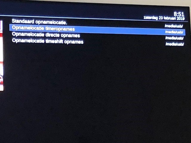

a ) een mount aanmaken voor het overhevelen
door bijvoorbeeld die snelle laptop te mounten en filemanager te gebruiken die je als je naar bed gaat "aanzwengelt" opstart met kopieren OF verplaatsen
b ) een mount aanmaken opdat ie altijd opnames op je laptop wegschrijft en niet naar de interne hdd of USB
b1) daarmee kun je de bewerkte bestanden ook in ruwe vorm op je VU+ afspelen als .ts
b2) daarmee kun je dus tijd besparen
( b als duurzame optie kan natuurlijk alleen als je laptop ook altijd in het netwerk hangt )
daarom heb ik destijds gekozen voor de NAS als opslaglocatie die is 24/7 beschikbaar en zelfs per VPN van buitenaf aanspreekbaar

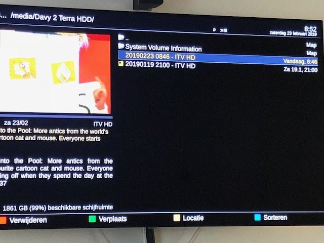

je kunt natuurlijk ook die USB schijf middels NTFS formateren en gebruiken voor opnames, dan hang je hem na een umount aan de laptop en bent zonder kopieren al aan de slag
als het een USB3 schijfje is is dat alleen maar gunstig op een zelfde usb 3 laptop

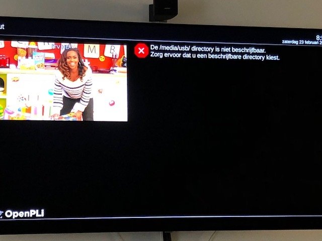

afhankelijk van je image op de VU receiver kun je NTFS discs gebruiken
het is minder gebruikelijk maar het kan
je moet wel voordat je die disk uit de VU+ rukt, die disk umounten (afkoppelen via het menu) ander kan het image danig van streek raken en wilt soms niet meer doorstarten als je hem (de VU+ zonder usb disk) aanzet
