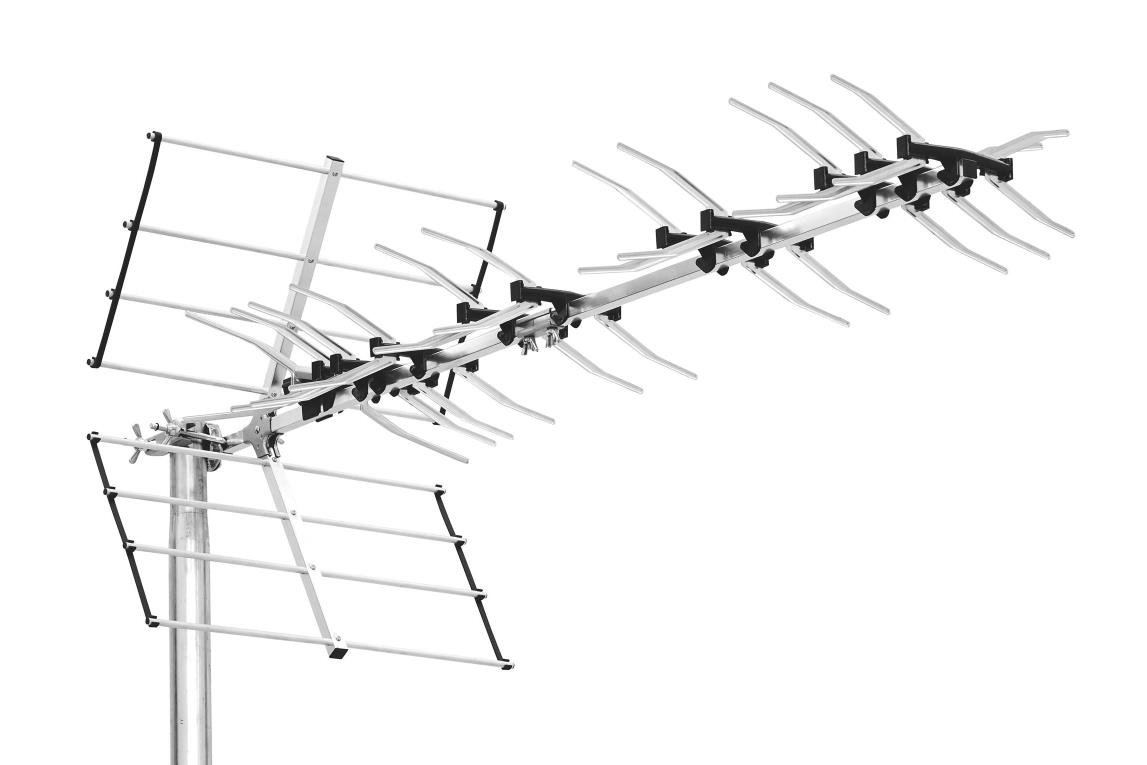

johnno Geplaatst: 19 juli 2019 Geplaatst: 19 juli 2019 2 uur geleden zei Sprietje: Een home made Yagi antenne. Ja daar is best veel literatuur over en dan denk je dat je zelf maar even een prima antenne kunt maken. Vergeet het maar. Allemaal leuk en aardig maar zodra je een director voor een dipool plaatst, wordt de impedantie van 240-300 Ω lager. Hoe meer directoren, hoe lager die wordt. Dat is wel weer te corrigeren maar dan moet je af gaan wijken van de theoretische berekening en dat kan alleen experimenteel worden vastgesteld. Bij een zelfbouw antennen klopt van de impedantie meestal geen hout. Je krijgt dan staande golven met als gevolg op bepaalde frequenties kortsluitingen en dus nagenoeg geen versterking. Dat verklaart ook precies dat als de zenderfrequentie een beetje wordt veranderd, er ineens bijna geen signaal meer ontvangen wordt. Dat maakt ook het verschil tussen een no-name antenne voor een prikkie of een antenne van een gerenommeerd merk. Bij die no-name antenne wordt naar de impedantie niet gekeken. Het enige wat telt is het aantal elementen. Hoe meer elementen, hoe meer ze er voor kunnen vragen. Kijk nu eens naar deze Triax Unix-52. Het lijkt net of er een aantal van die vlinder-directoren ontbreken maar niets is minder waar. Deze ongelijke afstanden dienen puur om de impedantie van de dipool niet te laten zakken. Er zijn nogal eens mensen die afgeven op het merk Triax maar op antenne gebied behoren ze tot de top. Ja, dat komt wel aardig overeen met mijn ervaringen op dit gebied. Ik was ooit redelijk succesvol in het fabriceren van een antenne voor TV Noordzee, maar dat was een VHF exemplaar. Mijn meer recentelijke pogingen op UHF gebied eindigden in pure teleurstelling. Nu begrijp ik een beetje beter waarom dat was. Is het overigens niet onbegrijpelijk dat die Unix 52 in Nederland nog altijd niet te koop is in de 21-48 LTE700 versie? Het ligt dus niet alleen aan de fabrikanten, want in de Scandinavische landen wordt die versie volop aangeboden.

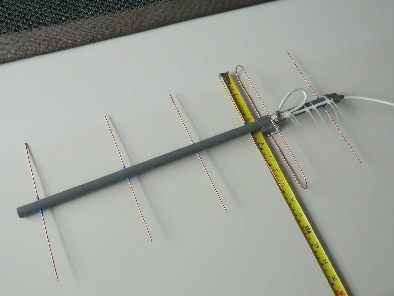

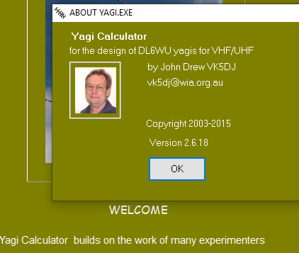

RicardoBelli Geplaatst: 19 juli 2019 Geplaatst: 19 juli 2019 Hydrogen heb je een foto van de zelfbouw yagi ?..
Hydrogen Geplaatst: 20 juli 2019 Geplaatst: 20 juli 2019 15 uur geleden zei RicardoBelli: Hydrogen heb je een foto van de zelfbouw yagi ?.. 1
