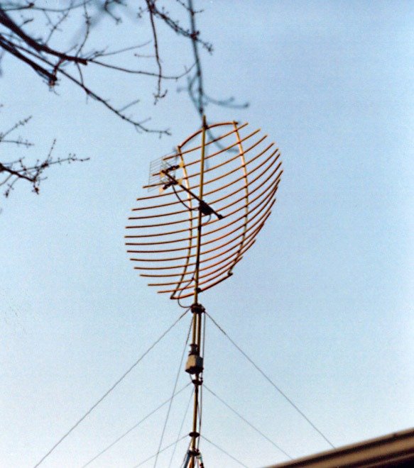

T90user Geplaatst: 17 juli 2019 Geplaatst: 17 juli 2019 9 uur geleden zei Sprietje: Eén van de meest bijzondere UHF-antennes vind ik de Channelmaster 4251, een parabolische antenne met een diameter van 2,13 meter. Heel breedbandig en een gain van tot 18 db. Zie hier de informatie: http://www.rocketroberts.com/cm4251/cm4251.htm Dat type antenne heb ik hier in Nijmegen rond 1984 uitvoerig getest. Ik heb er zelfs een reportage over op Veronica's programme "De grote verwarring" over gepresenteerd. Omdat dat de enige antenne was waarmee je op relatief grote afstand nog een perfecte ontvangst van de AFN zender in Soesterberg op als ik me goed herinner kanaal A-73 mee kon realiseren. Maar ik heb hem al heel snel weer van het dak gehaald want dat was wel het enige kanaal waarop hij beter werkte. Zenders als uit Genk (44 en 47), Luik (42), Lille (21 en 24) en Lingen (59) werden allemaal slechter ontvangen dan via mijn setje gekoppelde Fuba XC 391 D antennes. Ook was de afscherming naar achteren enorm veel slechter. Ik heb er op een windstille dag nog geprobeerd om de ruimte tussen de spijlen met aluminiumfolie te dichten maar dat had ook nauwelijks effect. Zeker nu het UHF spectrum voor DVB-t2 nog een stuk verkleind is door de hoogste kanalen weg te nemen kan ik niemand aanbevelen om met zoiets te gaan werken. Nog afgezien van het feit dat er zowel horizontaal als ook verticaal gepolariseerde UHF zenders actief zijn. 11 uur geleden zei Sprietje: Beste OFDM Ach, die Kathrein Dezi-PFEIL is nostalgie en haalt het niet meer met de huidige UHF-antennes. Neem nu de Fracarro Elika Pro 700, een heel bijzondere UHF-antenne. Heeft geen directoren meer maar een helicol spiraal zoals die normaal voor circulaire ontvangst wordt gebruikt. Kijk even naar de afbeelding: zonder versterker 16-17dB gain, een zeer korte antenne en in de actieve uitvoering 44dB gain en zelfs een LED-assistent om de antenne optimaal uit te richten. Wat is die meneer precies aan het doen Sprietje? Schuin omhoog is dus niet-terrestrisch, kennelijk iets satellieterigs, misschien iets op zendamateur gebied?

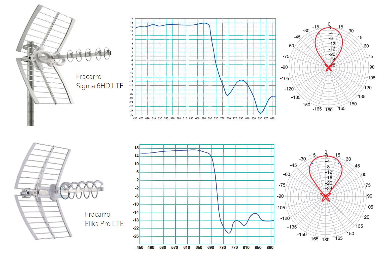

Sprietje Geplaatst: 17 juli 2019 Auteur Geplaatst: 17 juli 2019 on4aa schreef: "Een helische antenne ontvangt lineaire polarisatie steeds met 3 dB verzwakking." Tja, dat is theoretisch dan wel waar maar de praktijk wijst anders uit. Ik liet de Fracarro Elika Pro 700 zien. Deze geeft 16-17dB versterking. Deze antenne is pas sinds kort op de mark gebracht. Voor die tijd had Fracarro de Sigma 6HD LTE die er bijna hetzelfde uit ziet en ongeveer dezelfde afmetingen heeft. Alleen heeft die antenne geen helicol (spiraal) als directoren maar ringen. Maar i.p.v. een verzwakking van 3 dB geeft de antenne met de spiraal juist een 3dB sterker signaal dan de antenne met ringen. Vergelijk de 2 antennes maar eens met elkaar. Beide antennes worden nu door Fracarro aangeboden.

johnno Geplaatst: 17 juli 2019 Geplaatst: 17 juli 2019 3 uur geleden zei Sprietje: on4aa schreef: "Een helische antenne ontvangt lineaire polarisatie steeds met 3 dB verzwakking." Tja, dat is theoretisch dan wel waar maar de praktijk wijst anders uit. Ik liet de Fracarro Elika Pro 700 zien. Deze geeft 16-17dB versterking. Deze antenne is pas sinds kort op de mark gebracht. Voor die tijd had Fracarro de Sigma 6HD LTE die er bijna hetzelfde uit ziet en ongeveer dezelfde afmetingen heeft. Alleen heeft die antenne geen helicol (spiraal) als directoren maar ringen. Maar i.p.v. een verzwakking van 3 dB geeft de antenne met de spiraal juist een 3dB sterker signaal dan de antenne met ringen. Vergelijk de 2 antennes maar eens met elkaar. Beide antennes worden nu door Fracarro aangeboden. De Fracarro Elika Pro 700 lijkt in ieder geval op papier een heel aantrekkelijk exemplaar. Naast de compactheid en indrukwekkende prestaties, lijkt mij de LED Assisted Allignment erg handig. Je zou denken dat een antenne met dergelijke specificaties wel heel snel de markt in Europa zou moeten veroveren. Google laat echter zien dat de verkrijgbaarheid zich to nu toe beperkt tot het thuisland. Maar goed, hij is ook nog niet zo lang op de markt.

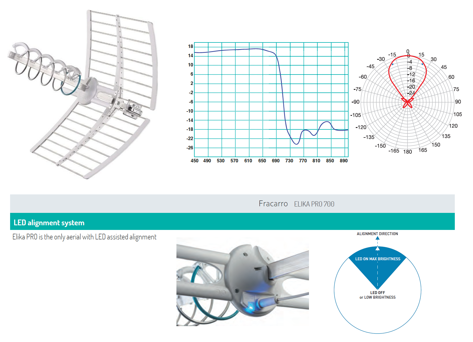

Sprietje Geplaatst: 17 juli 2019 Auteur Geplaatst: 17 juli 2019 Beste johno Ook in Frankrijk voor €65,- te koop. Bekijk dit filmpje van de antenne eens;
on4aa Geplaatst: 17 juli 2019 Geplaatst: 17 juli 2019 Het is werkelijk verwonderlijk hoe mensen zich laten verleiden door een dergelijke "bling-bling" LED. Dit is een sterk staaltje van diversifiërende marketing. Ik vraag mij enkel af hoe lang zo een LED het gaat uithouden in ons ziltig Noordzee-klimaat. Als iemand die in Oostende is opgegroeid, geef ik het één jaar.
Sprietje Geplaatst: 17 juli 2019 Auteur Geplaatst: 17 juli 2019 Beste on4aa Jij kijkt te veel naar je eigen situatie. Bijna alle mensen die een antenne zelf installeren hebben geen meetapparatuur. Het is dan reuze handig als er zo'n signaalledje in zit. De antenne naar links draaien totdat het ledje uit gaat en de stand noteren, de antenne naar rechts draaien totdat het ledje uit gaat en daar precies het midden van nemen zoals de monteur het in het filmpje ook doet. Bovendien kun je dan ook zien dat de ingebouwde versterker ook geactiveerd is. En waarom zou zo'n ledje zo snel de geest geven. Ik heb hier in Spanje draadloos internet via een 5 GHz straalverbinding naar een distributieantenne boven op de berg. Dat kennen ze in Nederland niet. In die antenne zit ook een ledje. Overdag zie je dat niet branden maar als het donker is wel. Dan kun je ook zien dat de zender/antenne actief is want het komt wel een paar keer per jaar voor dat internet er uit ligt voor korte of langere tijd. Dan is het altijd handig om vanaf de grond te kunnen zien dat je antenne in orde is. Dat ledje brandt al meer dan 8 jaar en ik zit ook maar 1km van zee.
johnno Geplaatst: 17 juli 2019 Geplaatst: 17 juli 2019 (aangepast) 34 minuten geleden zei on4aa: Het is werkelijk verwonderlijk hoe mensen zich laten verleiden door een dergelijke "bling-bling" LED. Dit is een sterk staaltje van diversifiërende marketing. Ik vraag mij enkel af hoe lang zo een LED het gaat uithouden in ons ziltig Noordzee-klimaat. Als iemand die in Oostende is opgegroeid, geef ik het één jaar. Waarschijnlijk heb jij moeite jezelf te verplaatsen naar de situatie van anderen. Voor zover ik het kan bekijken ben jij een ervaren DXer, die beschikt over een buitenantenne setup die er mag zijn. Ik kan me goed voorstellen dat die "bling-bling" LED voor jouw geen enkele waarde heeft. Ik ben echter geen ervaren DXer, maar ben slechts benieuwd naar wat ik eventueel met een degelijke antenne op zolder binnen zou kunnen halen. In tegenstelling waarschijnlijk met de meeste echte DXers hier is mijn zolder niet voorzien van meetapparatuur en zelfs niet van een tv scherm. Mijn tv staat dus net als bij de meeste mensen gewoon beneden. Misschien begrijp je nu waarom iemand in mijn situatie die "bing-bing" LED wel handig lijkt. Van verleiding is overigens nog geen sprake. P.S. Jij kunt jezelf overduidelijk veel makkelijker verplaatsen in de situatie van anderen, Sprietje! 17 juli 2019 aangepast door johnno
