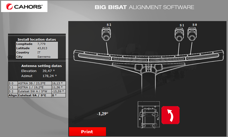

Italieman Geplaatst: 18 april 2019 Geplaatst: 18 april 2019 Beste forummers, Zou het mogelijk zijn om in Sanremo (noord Italië, vlak onder Monaco) deze drie satellieten samen op een Fuba 78 of 85 cm schotel te ontvangen? 23,5 Astra 19.2 Astra 5 Eutelsat VU+ Ultimo 4k, VTi, coaxial digital out, lineaire voeding, 2TB SSD, Cahors Big Bisat, 5 x Alps twin LNB Canal Digitaal, Tivusat, Fransat, ORF
Frans B Geplaatst: 19 april 2019 Geplaatst: 19 april 2019 Ik denk niet dat het gaat lukken. De 23,5 en 19,2 gaat wel prima , maar de 5 west is wel erg ver uit het centrum van de schotel. gepensioneerd. En 25 jaar lid van sat4all.

Sprietje Geplaatst: 19 april 2019 Geplaatst: 19 april 2019 Nee, dat is bijna 32° Arc, dat kan alleen maar met een multifocus schotel zoals bijv. een Cahors BigBisat. Goedkoper is 2 kleine schotels van 60cm. Voor een Fuba bestaat er trouwens ook geen rail die lang genoeg is.
