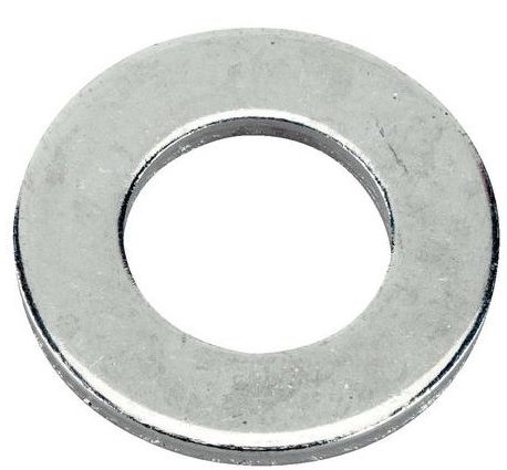

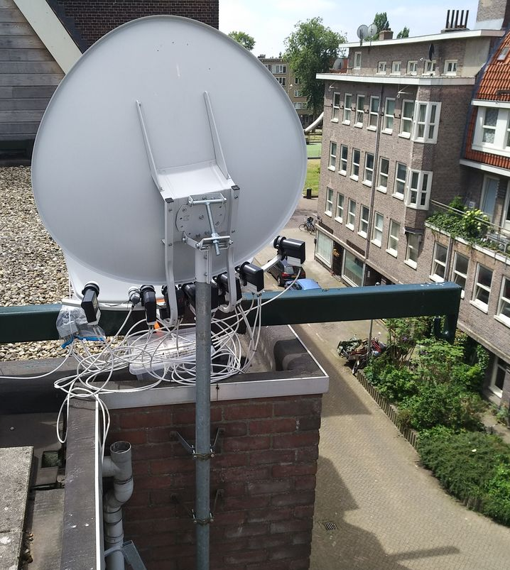

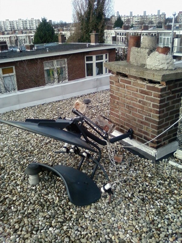

Ataric Geplaatst: 17 juni 2019 Geplaatst: 17 juni 2019 Door de harde wind is mijn t90 vershoven, dit is al de 2de keer in 1 jaar, omdat deze natuurlijk meer wind vangt dan de t55 wil ik die laatste monteren op een andere plek dan de T90... Ik heb het op het dak gezien dat mijn buren hun schoteltje hebben kunnen monteren aan hun schoorsteen, nu wil ik dat ook doen, alleen zie ik wel dat deze iets schuin naar boven loopt (zie bijlage) Vraag is, hoe krijg ik dit recht, natuurlijk kan ik rekening houden met de scew door deze aan te passen, maar liefst zet ik de paal en montage recht en komt daarop de schotel Ik dacht zelf aan een ringetje: Of aan een bout aan de andere binnenkant van de keilbouten die ik zal plaatsen in de schoorsteen, alleen dan hangt de schotel volledig aan de bovenkant met daarop het zwaarste gewicht.. o oude situatie: Ideeën worden gewaardeerd TOROIDAL T90, 1 TB SSD 8 x Inverto Black Pro Octo LNB 8, OpenPLi 7.0 0.8w, 7.0e, 9.0e, 13.0e, 16.0e, 19.2e, 23.5e, 28.2e, 38.0e Mutant HD51 2 x AVL6211, MaxDigital XP1000

Moderator ceesv Geplaatst: 17 juni 2019 Moderator Geplaatst: 17 juni 2019 Die schoorsteen is niet geschikt om een T90 aan te monteren! Wanneer die om gaat, loop je in het ergst denkbare geval een dodelijke koolmonoxide vergiftiging op. Gaat niet bestaat niet! 65" 4-K OLED, Vu+ Duo 4K SE BT, Vu+ Solo 4K, Rebox-8500, Rebox-8000, Wavefrontier T-90, Satlook Digital NIT, Megasat HD5 Combo Gebruik je een advertentie blocker? Maak dan een uitzondering voor onze website. Zonder advertentie (inkomsten) kan deze site niet voortbestaan.

grondstof Geplaatst: 17 juni 2019 Geplaatst: 17 juni 2019 De oude situatie is zo verkeerd nog niet, zorg er voor dat de bouten goed vast gedraaid zijnen probeer te achterhalen of de pijp dan wel de schotel zelf verdraaid. Als het de pijp is borg je die met een bout, is het de schotel dan borg je die. Alles beter dan aan een schoorsteen die daar echt niet voor gebouwd is en kapot zal gaan.

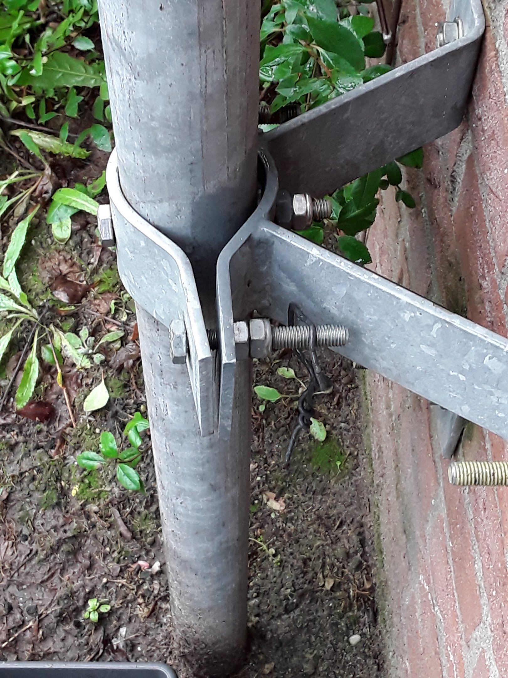

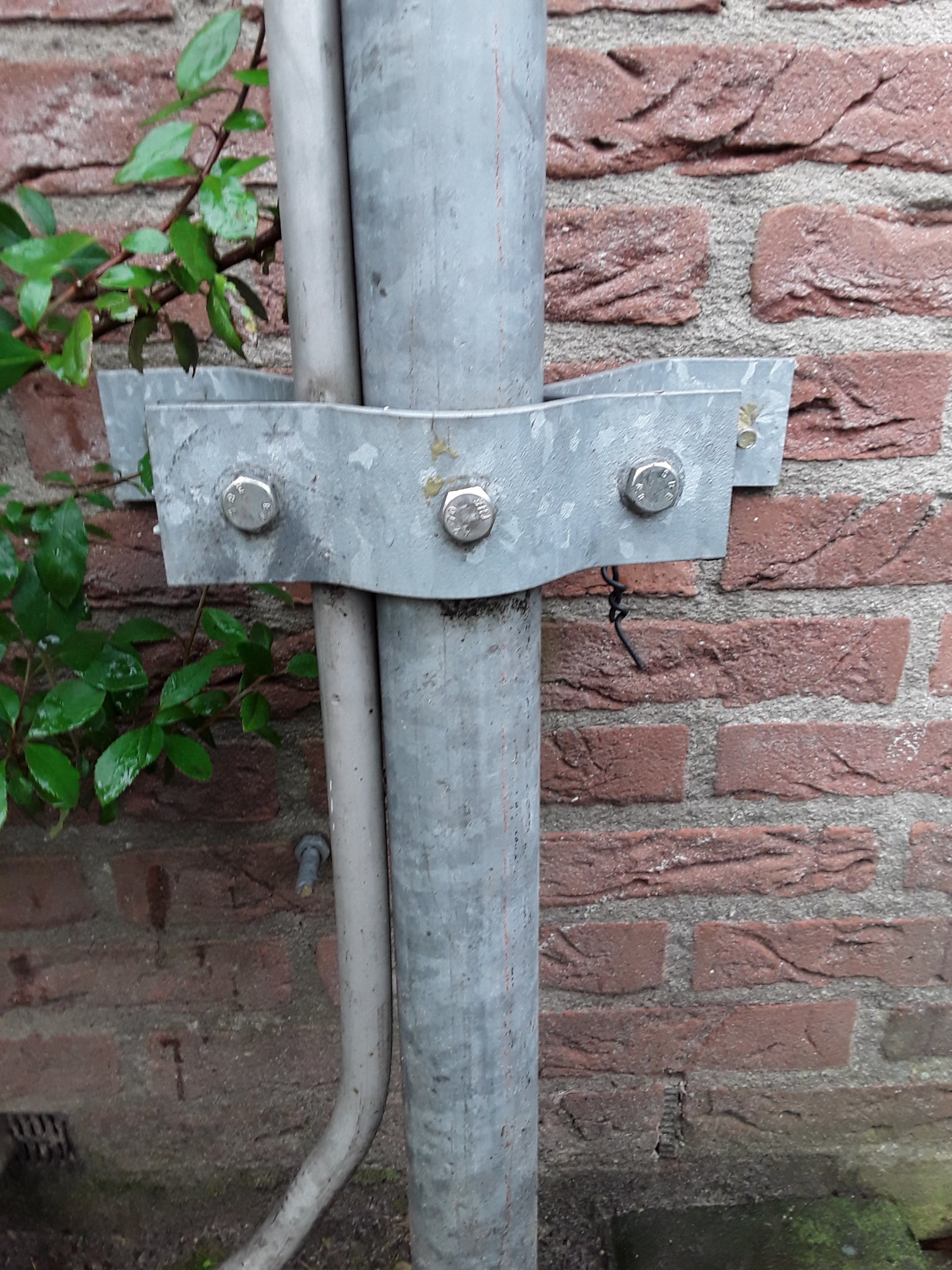

Frans B Geplaatst: 17 juni 2019 Geplaatst: 17 juni 2019 De oude montage is op zich prima. Alleen die muurbeugels zijn niet sterk genoeg en daardoor verbuigen ze. Daar zal je iets aan moeten veranderen. gepensioneerd. En 25 jaar lid van sat4all.

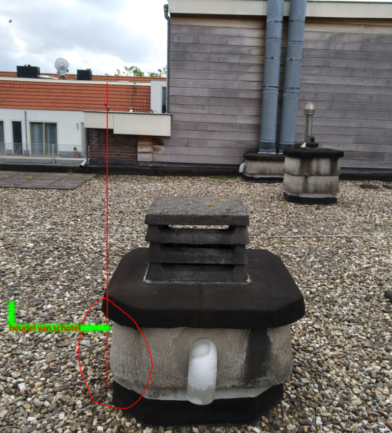

Ataric Geplaatst: 17 juni 2019 Auteur Geplaatst: 17 juni 2019 Bedankt allemaal, op zich toch niet zo een slecht idee inderdaad om een tegelvoet te plaatsen... De oude situatie kan nog steeds maar ik heb het idee dat ik iets wat tegen een muurtje verderop zit te kijken (vanuit de schotel) Borgen is ook een goed idee... De tegels die je daar ziet liggen zijn inderdaad groot genoeg hoop ik, 50x50 cm ik kan er een paar boven elkaar plaatsen TOROIDAL T90, 1 TB SSD 8 x Inverto Black Pro Octo LNB 8, OpenPLi 7.0 0.8w, 7.0e, 9.0e, 13.0e, 16.0e, 19.2e, 23.5e, 28.2e, 38.0e Mutant HD51 2 x AVL6211, MaxDigital XP1000
Sprietje Geplaatst: 17 juni 2019 Geplaatst: 17 juni 2019 (aangepast) Hoe hoog is dat muurtje dan en op welke afstand? Maak eens een foto van die gehele muur. 17 juni 2019 aangepast door Sprietje

Frans B Geplaatst: 17 juni 2019 Geplaatst: 17 juni 2019 Zoals ik eerder schreef, muurbeugels verstevigen en je hebt nergens meer last van. Kan je iemand vinden die kan lassen? paar stripjes erop en alles wordt heel stevig. gepensioneerd. En 25 jaar lid van sat4all.
RicardoBelli Geplaatst: 17 juni 2019 Geplaatst: 17 juni 2019 (aangepast) Oude situatie dwars door bouten en hij verdraaid niet meer. Dus door beugel en mast met m 10 17 juni 2019 aangepast door RicardoBelli
Ataric Geplaatst: 17 juni 2019 Auteur Geplaatst: 17 juni 2019 Bedankt allemaal, goede tips, ik ga er iets mee doen...... zoek rondom de woning een betere plek om het geheel op te hangen, want heb het idee dat het muurtje dat er voor staat IETS te hoog staat, al heb ik wel 100% ontvangst van BBC als de schotel eenmaal weer goed staat, dus in principe staat het goed, alleen de beugels zijn inmiddels meer dan 12 jaar oud Ik zal morgen wat meer foto's plaatsen met dat muurtje in beeld en ook vanuit de schotel etc. TOROIDAL T90, 1 TB SSD 8 x Inverto Black Pro Octo LNB 8, OpenPLi 7.0 0.8w, 7.0e, 9.0e, 13.0e, 16.0e, 19.2e, 23.5e, 28.2e, 38.0e Mutant HD51 2 x AVL6211, MaxDigital XP1000
Jan Ambers Geplaatst: 18 juni 2019 Geplaatst: 18 juni 2019 Een schouwbanden systeem lost je probleem op!
Sprietje Geplaatst: 18 juni 2019 Geplaatst: 18 juni 2019 Nee ook met banden trek je die schoorsteen gewoon om. Die is veel te zwak.
