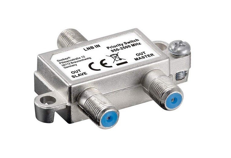

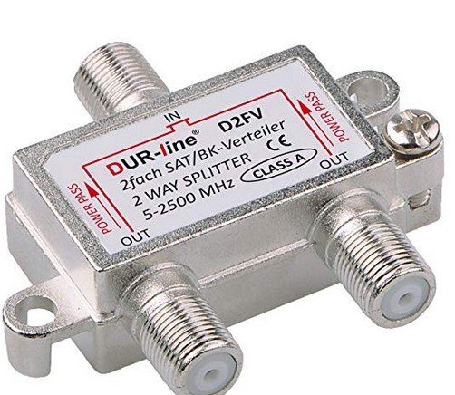

En tot slot: kan ik met een sat-splitter (zie bijgaande foto) het binnenkomende signaal zowel naar de nieuwe VU receiver als naar mijn oude Technisat receiver leiden (zonder dat dit tot een slechtere ontvangstkwaliteit leidt)? De Technisat zou ik dan op een kleine TV in de slaapkamer willen aansluiten. Jullie merken, het zijn vragen van een echte beginner.
Bedankt.
aangepast door greydutch
Nee, werkt niet. De aangesloten tuner bepaalt de band en polarisatie. Je kunt eventueel een priority switch aangeschaffen.
  • Moderator
Maar dan kan je nog steeds maar een tuner tegelijk gebruiken.

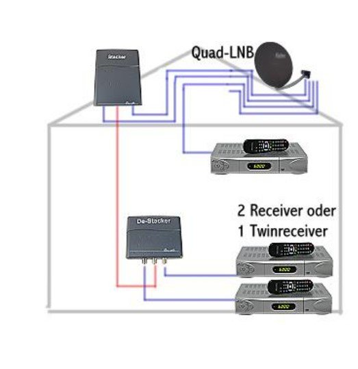

26 minuten geleden zei Tonskidutch:
ik denk dat je het beste een stacker destacker van johansson neemt zie schema
+- 75€ staat het te vinden op internet
Kun je beter voor dat geld een goedkope receiver nemen welke middels de FallbackTuner-functie kijkt, diverse modellen verkrijgbaar onder de 100 euries !
