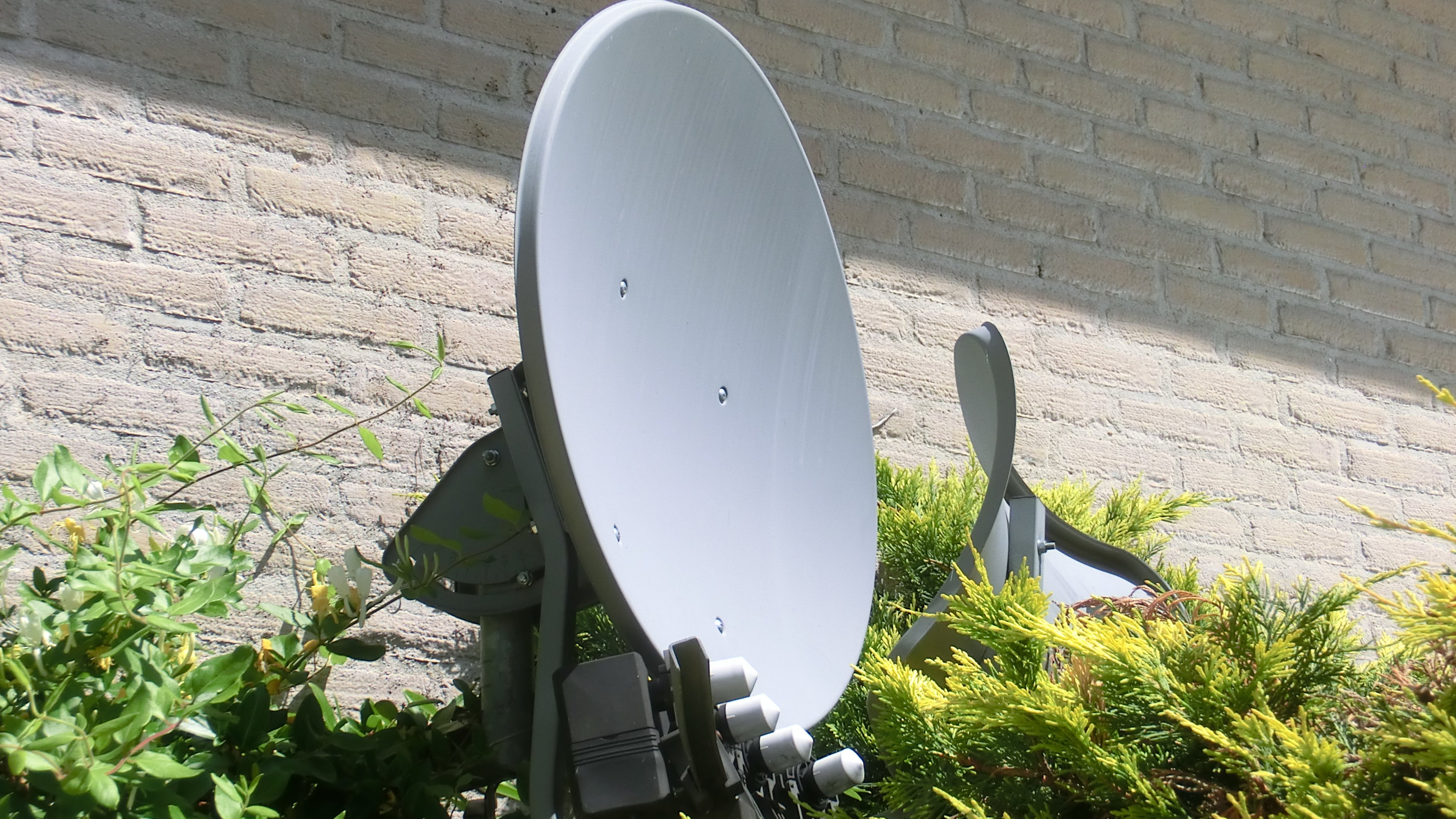

janenalie1975 Geplaatst: 4 juli 2019 Geplaatst: 4 juli 2019 Beste forumleden, Op de volgende frequenties heb geen ontvangst of zeer slechte ontvangst op de Astra3: 11739/29900/V/2/3(NPO2,SBS6, NPO Politiek, Ons)), 11856/29900/V/2/3(De RTL-zenders) en 12129/29900/V/2/3(SBS9). Op Astra1, Astra2 en Hotbird geen problemen. Dit probleem doet zich sinds een paar maanden voor. Ik heb een Dreambox 500 en 8000 en een WaveFrontier schotel(zie foto). Jan van Steeg

Frans B Geplaatst: 4 juli 2019 Geplaatst: 4 juli 2019 Ik advieseer je ook om de planten wat weg te snoeien. Die groeien gevaarlijk dicht bij de LNB's en ook de schotel. gepensioneerd. En 25 jaar lid van sat4all.
Eduard07 Geplaatst: 4 juli 2019 Geplaatst: 4 juli 2019 En ze groeien ook verticaal...😁 Vu+ Duo2 + PLi 4.0 + Fuba DAA110 + Stab 120Vu+Solo2 + Fuba DAA 850 + multifeed met 2 twin Alps + 1 quattro Alps + 1 twin MTI + PLi 4.0

Moderator ceesv Geplaatst: 17 juli 2019 Moderator Geplaatst: 17 juli 2019 Op de foto zie ik nogal wat begroeiing tussen de hulpreflector en de LNB's. Er staat toch geen begroeiing in de weg? En anders even een LNB verwisselen om uit te sluiten dat het daaraan ligt. Gaat niet bestaat niet! 65" 4-K OLED, Vu+ Duo 4K SE BT, Vu+ Solo 4K, Rebox-8500, Rebox-8000, Wavefrontier T-90, Satlook Digital NIT, Megasat HD5 Combo Gebruik je een advertentie blocker? Maak dan een uitzondering voor onze website. Zonder advertentie (inkomsten) kan deze site niet voortbestaan.
a33 Geplaatst: 18 juli 2019 Geplaatst: 18 juli 2019 14 uur geleden zei janenalie1975: Iemand een idee? Als het aan de ene kant van de rail (13E en 19E) goed gaat, maar aan de andere kant minder (23E en 28E), dan zou er ook iets met de schuinstand van de schotel kunnen zijn. Maar dat is maar een idee...... Groet, A33 Tip: Als je reageert op een post, geef dan altijd een citaat van de (gehele) post waar je op reageert. Sommige leden kunnen namelijk hun oorspronkelijke posts achteraf nog wijzigen, en wel veel langer dan de sinds jaar en dag in de huisregels (voor alle leden) vermelde periode van 30 minuten. Dat dat inbreuk doet aan de continuïteit van de foruminhoud, en een ongelijk speelveld creëert, wordt kennelijk (helaas) niet belangrijk geacht.
Sprietje Geplaatst: 18 juli 2019 Geplaatst: 18 juli 2019 (aangepast) Op hoeveel graden staat de schotelskew (tilt) en in welke plaats staat de schotel? Maak eens een foto recht van voren. 18 juli 2019 aangepast door Sprietje
