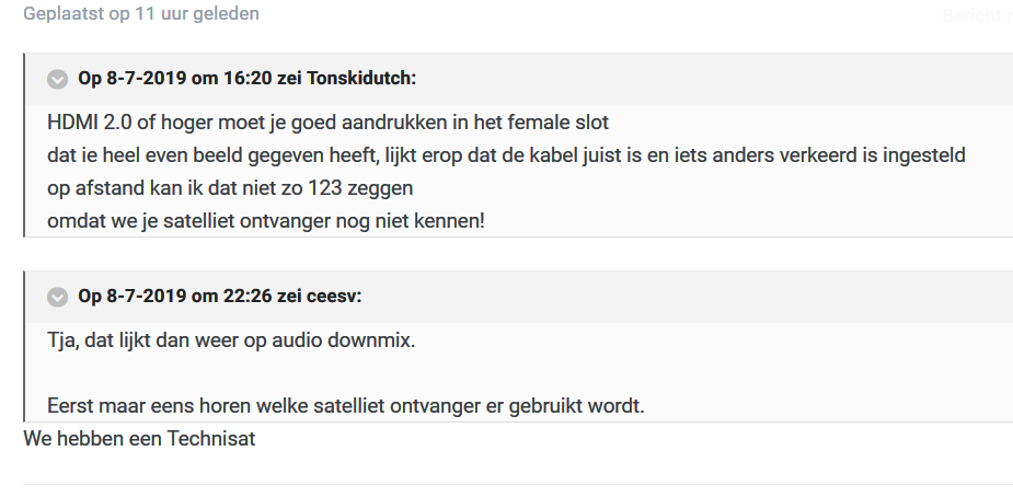

Maakt de HDMI kabel wel goed contact?
Probeer eens een andere HDMI kabel!
HDMI 2.0 of hoger moet je goed aandrukken in het female slot
dat ie heel even beeld gegeven heeft, lijkt erop dat de kabel juist is en iets anders verkeerd is ingesteld
op afstand kan ik dat niet zo 123 zeggen
omdat we je satelliet ontvanger nog niet kennen!

Op 7-7-2019 om 20:30 zei Lodewieka:
Duitse zenders krijg ik wel beeld maar geen geluid.
Tja, dat lijkt dan weer op audio downmix.
Eerst maar eens horen welke satelliet ontvanger er gebruikt wordt.
