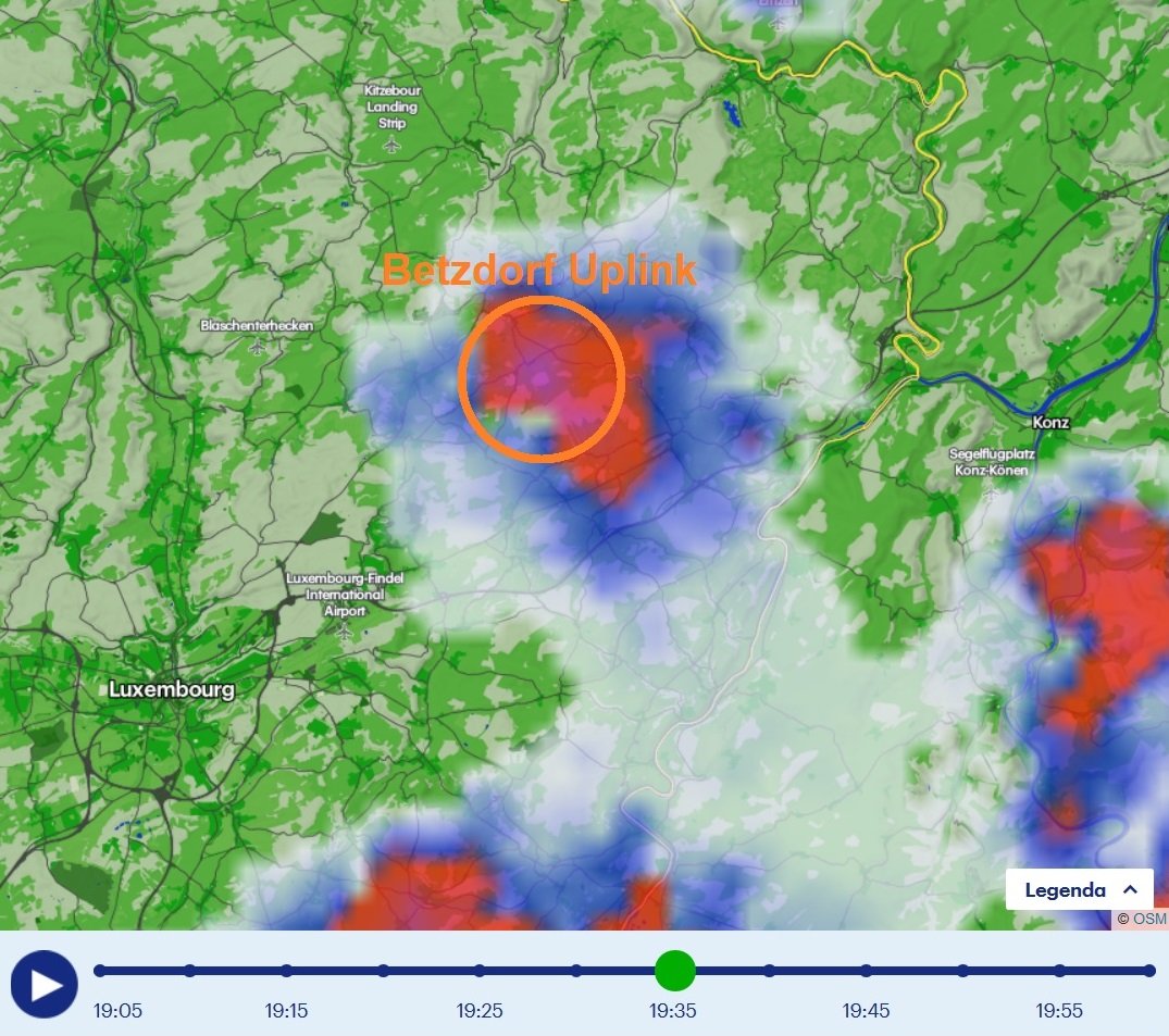

13 uur geleden zei Sprietje:
Met een strakblauwe lucht in Zuid-Spanje valt opeens het beeld weg op RTL4 tijdens de nieuwsuitzending van 19:30uur. Van 19:34 tot 19:37 geen beeld, daarna kwam het weer terug.
Even gekeken op Buienradar en jawel hoor. Er slecht weer boven de Uplink in betzdorf Luxemburg.
In het kader van lekker belangrijk...

12 minuten geleden zei Sprietje:
De bewering dat als 1 zender van een bepaalde zender uit valt, alle zenders op die transponder uitvallen is geen garantie want hoe komt het signaal van RTL Hilversum in Betzdorf. Het kan via glasvezel maar mogelijk ook via de satelliet. Eurosport 2 zit ook op die zelfde transponder waar alle RTL-zenders op zitten. Helemaal niet gezegd dat Eurosport ook uitgevallen was.
Alle signalen van RTL Hilversum gaan via redundant glasvezels naar Luxemburg.
Alle kanalen van deze transponder waren op hetzelfde tijdstip uitgevallen (dus ook Eurosport2)!
RTL Lounge is een ander verhaal, die gaat in Hilversum omhoog.

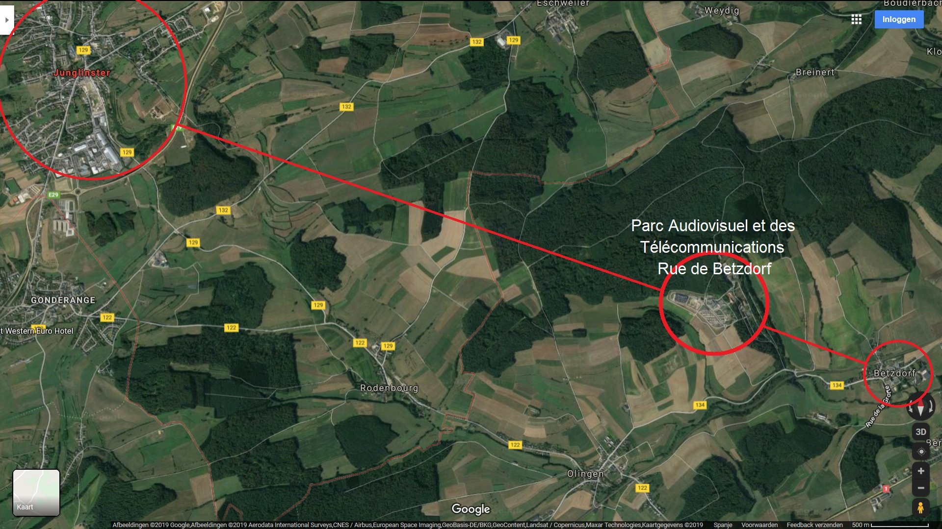

Beste MrBeam

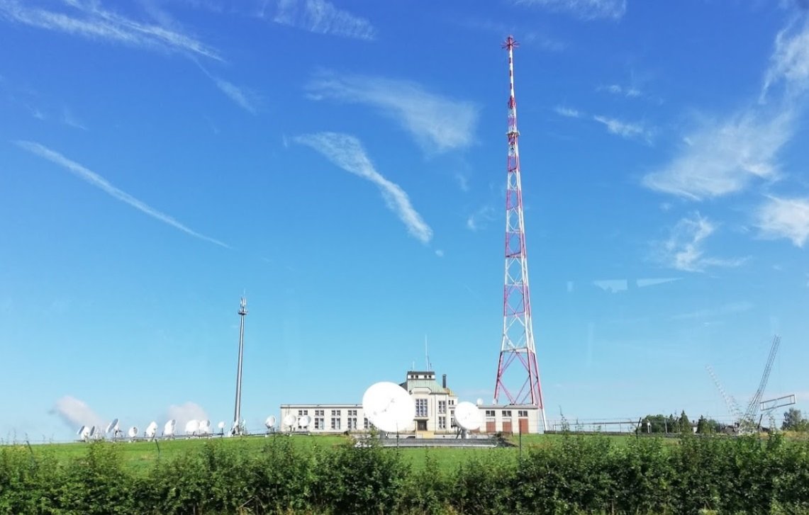

Nu kan het best zijn dat het kleine plaatsje Betzdorf onder de veel grotere gemeente Junglinster valt maar er is toch echt maar 1 uplinkpark en dat ligt vlak bij Betzdorf geheten Parc Audiovisuel et dez Télëcommunications gelegen aan de Rue de Betzdorf, 1600 meter gelegen van de kern van Betzdorf en 6km gelegen vanaf het hart van Junglinster.
Zie bijlage en zie ook Google maps:

31 minuten geleden zei Sprietje:
Beste MrBeam
Je bent helaas niet goed op de hoogte..
BCE in Junglinster doet dit voor M7.
Wavefrontier T90, Vu+ Duo 4k SE (DVB-S2x/FBC & DVB-T2), Octagon SF4008 (2x DVB-S2x & 1x DVB-T2), Mut@nt HD51 (DVB-S2x & DVB-C), TBS6920 & TBS6925

Ik probeer het op een lijn te krijgen.
Weet niet of het zo is kan zijn dat het ontvangen signaal bij de sat lineair (zoals ontvangen) weer
uitgezonden wordt.
Het wolkje boven Luxemburg heeft het signaal verzwakt en daardoor komt het zwakker
op de aarde terug.
Mensen met een grotere schotel kunnen dan nog beeld behouden.
Zoals gezegd weet niet of de sat het zo verwerkt !
