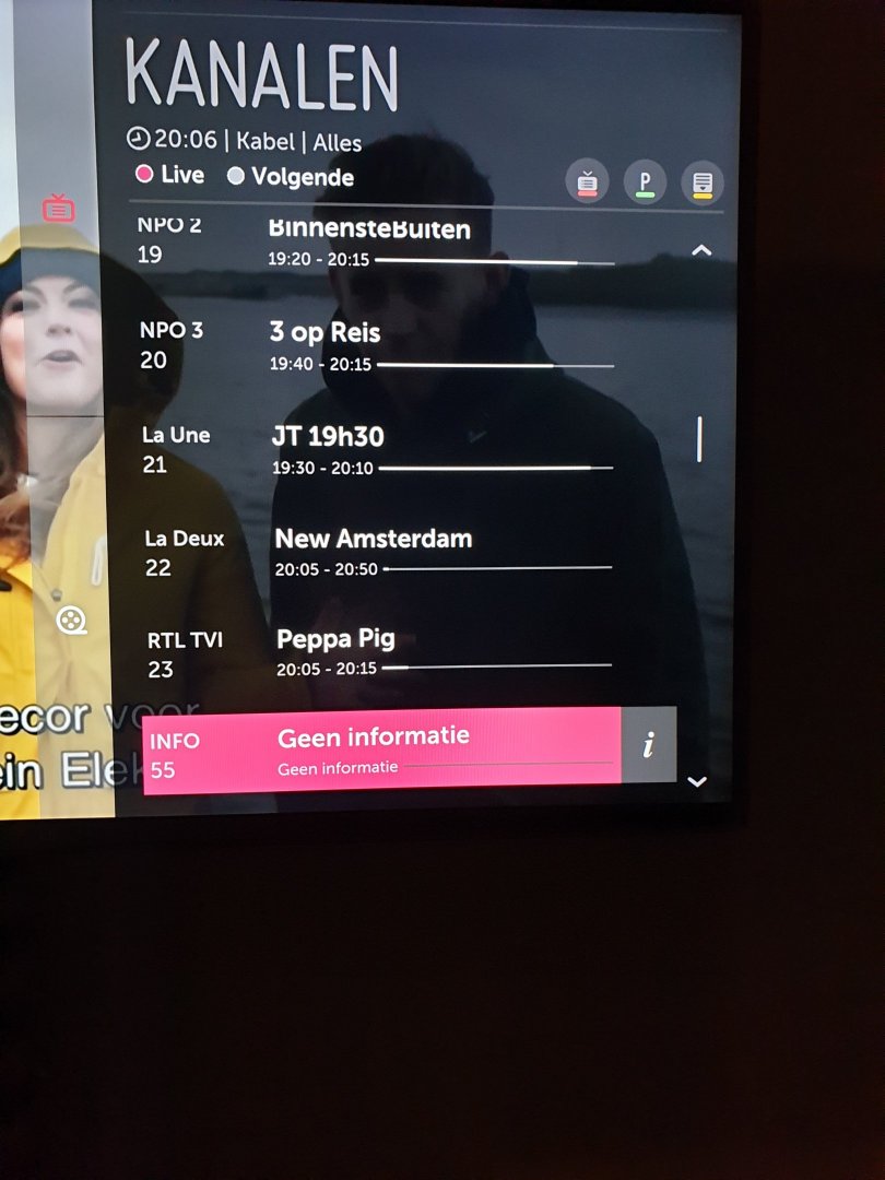

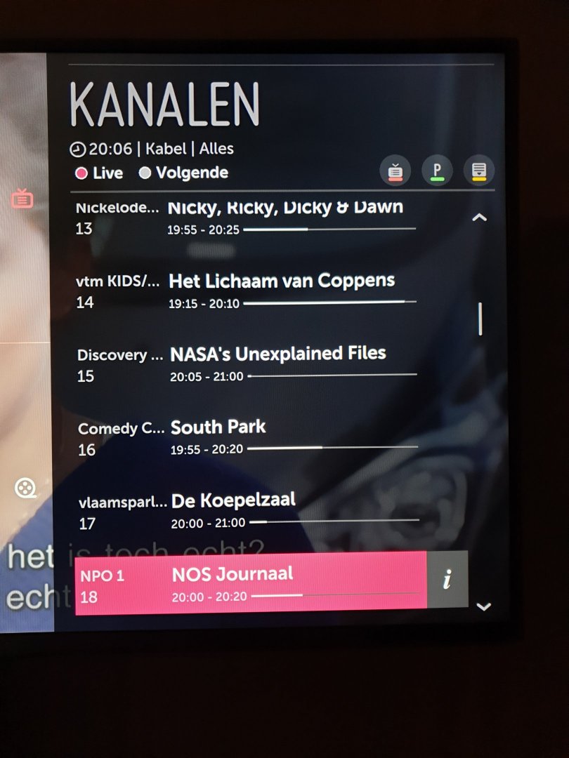

Ze gaan de analoge zenders die er nu zijn omzetten naar digitaal in SD kwaliteit, er zitten nu al op de kabel digitale test kanalen die dezelfde naam hebben als de analoge zenders bij Telenet,
op de mozaïek die ook terug in het leven is geroepen zie je deze 13 zenders ook staan en met de bestaande 7 vrije digitale zenders komt dat op 20 zenders die vrij gaan staan op de digitale kabel.
analoge radio via de kabel verdwijnt ook, klanten die nog analoog radio luisteren krijgen gratis van telenet wel een antenne om op hun radio aan te sluiten.
mensen die nog analoog tv kijken krijgen gratis 1 jaar lang een digibox in bruikleen en na dat jaar betalen ze de huur wat op dat moment bestaande is.

Ben eens aan het scannen, naar ik lees zouden de kanalen er nu al opzitten, ze zijn met uitzondering van de VRT zenders, wel SD (de VRT is al jaren onversleuteld op de kabel te zien, in HD).
Volgens dat ik lees gebruiken ze maar een paar muxen, dus spectaculair zal de kwaliteit niet zijn, maar wie een FBC DVB-C tuner in zijn box heeft zitten, moet in principe van alle zenders van dat basisaanbod tegelijk kunnen opnemen, en geen last hebben van encryptie, en de kwaliteit van SD is nog altijd beter dan die van analoge TV.
