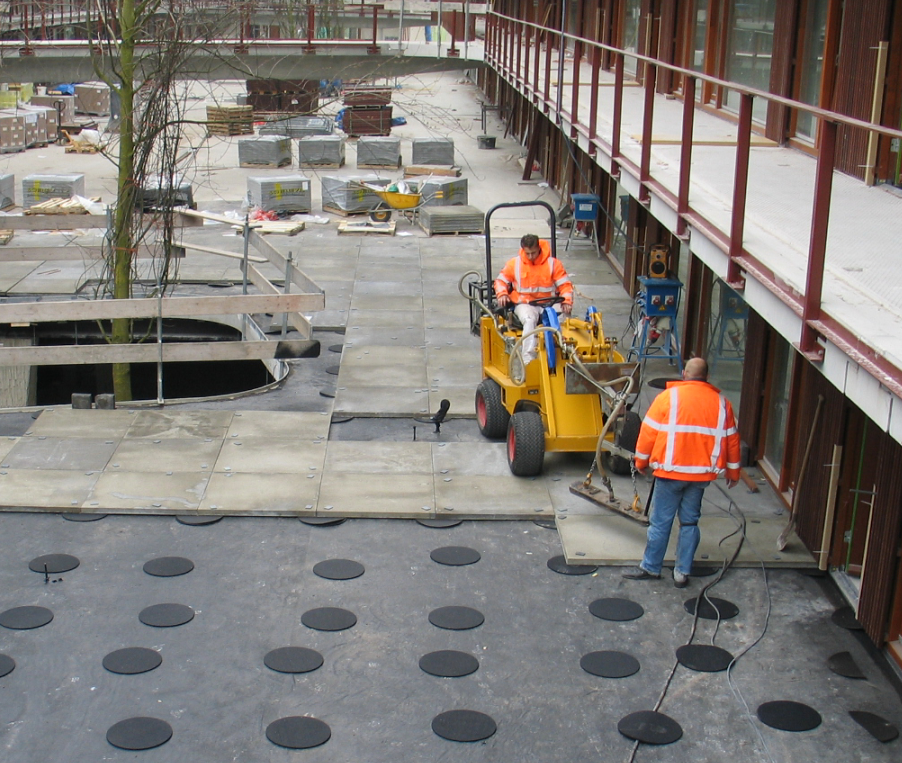

Met een betonnen ondergrond kun je alles aanleggen.
Sommige snelwegen waar het asfalt tijdelijk is verwijderd, liggen betonnen rijplaten.
Deze zijn uitermate geschikt als ondergrond. Wat je daar boven op laat leggen maakt in feite niets uit.
