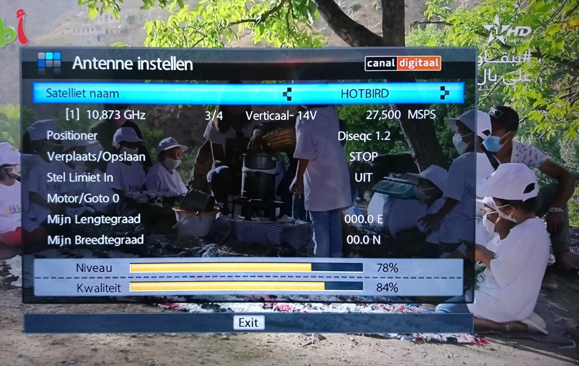

Wijn Geplaatst: 30 juli 2020 Geplaatst: 30 juli 2020 Wil de volgende arabische zenders ontvangen. Zie onder. heb een satmeter HDeasy xsarius. Het vinden van horbird lukt niet. Heb een 60cm schotel met dubbel lbn. Heb altijd begrepen dat hotbird eigenlijk gemakkelijk te ontvangen moet zijn. de meter geeft het volgende aan satelilietnaam hotbirdku lnbtype, universeel low freq 09750 high freq 11681 tpnum 1 frequentie 10873 symboolrate 27500 polariteit v 22k auto diseqc mode 1.0/1.1 diseqc 1.0 lnb1 diseqc1.1 lbn1 lnbspanning 13 v misschien toch iets verkeerd ingesteld? Wie kan deze leek helpen? 10873 Vtp 118Wide 53 SNRT DVB-S2 27500-3/4 8PSK 176-118007.9 A Busneag 200601 . Al Maghribia MPEG-4/HD 1 308 309 Ara Al Aoula Middle East MPEG-4/HD 2 35 36 Ara Al Aoula Europe MPEG-4/HD 3 1001 256 Ara Athaqafia MPEG-4/HD 4 46 47 Ara Al Aoula Europe MPEG-2/SD 5 1026 1027 Ara Assadissa MPEG-4/HD 6 1537 1538 Ara Medi 1 TV Maghreb MPEG-2/SD 8 2050 2049 Fre Arryadia MPEG-4/HD 10 2562 2563 Ara Tamazight MP

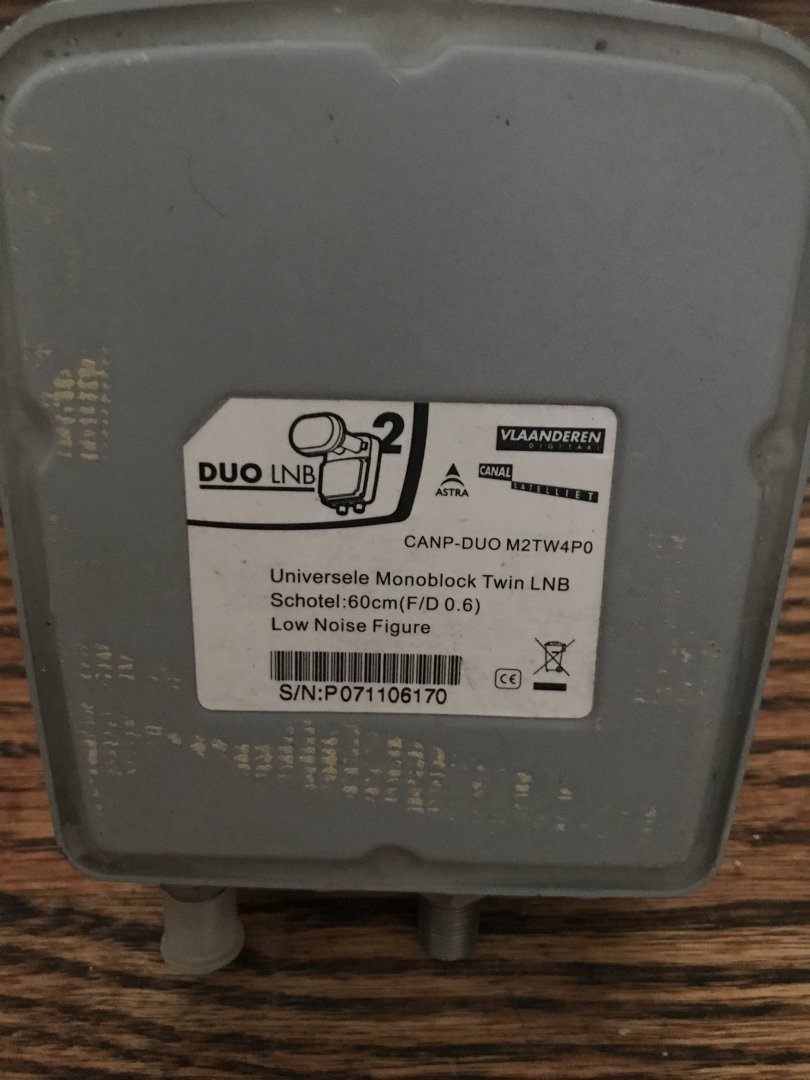

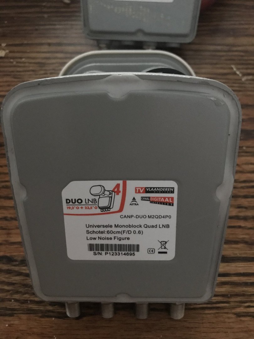

Ventura Geplaatst: 30 juli 2020 Geplaatst: 30 juli 2020 2 uren geleden, Wijn zei: Heb een 60cm schotel met dubbel lbn. Welke dubbel lnb heb u in bezit?
Mimisiku Geplaatst: 30 juli 2020 Geplaatst: 30 juli 2020 Een duoLNB setje van Canal Digitaal toevallig? Dan moet je tuner ingesteld zijn op: DiseqC A/B poort A: 19.2° poort B: 23.5° Als je gaat zoeken naar de HotBird doe dat dan met de 19.2° LNB (want die zit wasrschijnlijk in de flens) Zet in dat geval: poort A: 13° Afscheid….. Nog een paar maandjes te gaan…

Wijn Geplaatst: 31 juli 2020 Auteur Geplaatst: 31 juli 2020 13 uren geleden, Ventura zei: Welke dubbel lnb heb u in bezit? mono single monoblock 40 mmlnb 8o for 80 cmdish. hdtv dvb s2 compliant uln+ Heb ook nog van canalplus dubbele kop en daar staat wel op dat ie voor 60 cm diameter dish kan zijn
Wijn Geplaatst: 31 juli 2020 Auteur Geplaatst: 31 juli 2020 13 uren geleden, Mimisiku zei: Een duoLNB setje van Canal Digitaal toevallig? Dan moet je tuner ingesteld zijn op: DiseqC A/B poort A: 19.2° poort B: 23.5° Als je gaat zoeken naar de HotBird doe dat dan met de 19.2° LNB (want die zit wasrschijnlijk in de flens) Zet in dat geval: poort A: 13° 3 minuten geleden, Wijn zei: mono single monoblock 40 mmlnb 8o for 80 cmdish. hdtv dvb s2 compliant uln+ is monoblok wat ik geprobeerd heb. Totaal geen signaal op op mijn satvinder op de 60cm schotel. Daarvoor wel een 80cm diam geprobeerd, kreeg wel op mijn meter 91 Procent op strength maar geen quality. Omdat de 80 cm niet stabiel is heb ik deze vervangen 14 uren geleden, Mimisiku zei: Op een T88 ontvang ik ze met 13.8 dB.. Een 64 zou dat 10.5 tot 10.8dB geven. Dat gaat dus net, maar geen fatsoenlijke regenreserve... Maar je kunt ze ontvangen... ik merk wel dat dit boven mijn lekenpet gaat. Maar wil nog graag leren. T88 is???
