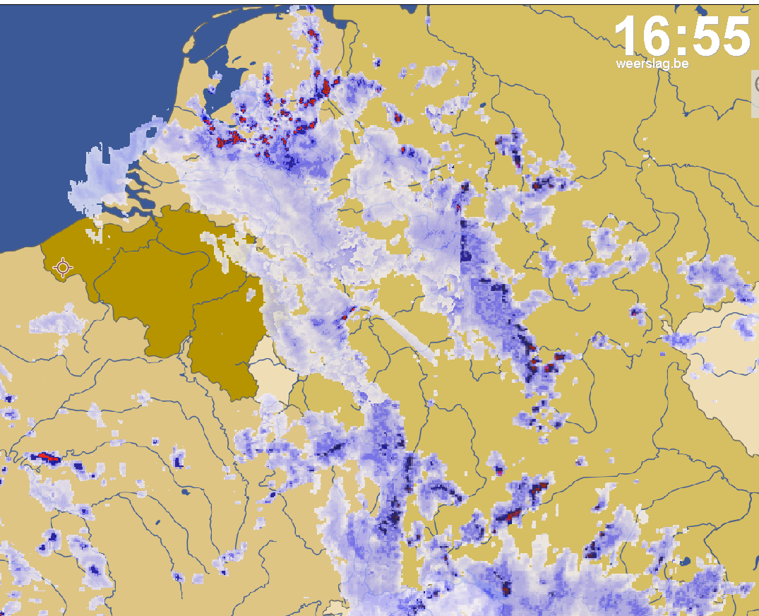

Gast satellitetv Geplaatst: 29 juni 2021 Geplaatst: 29 juni 2021 Hier ook toen geen ontvangst (Belgisch Limburg) van alle Canal Digitaal kanalen. Module gaf zelfs een foutmelding en herstartte het systeem. "Geen signaal" gedurende zo'n half uur. De andere gratis (Duitse) zenders via Astra werkten wel. * Sat Tv sedert 1994 90cm Offset * Abo Canal Digitaal
astro iris Geplaatst: 29 juni 2021 Geplaatst: 29 juni 2021 12 uren geleden, OFDM zei: Bedoel je de uplink van Franse TV zenders? Nee door lokaal zwaar onweer , meer dan 50mm in half uur, lag satelliet ook uit. De Fransen moesten een deel van hun "voetbalcatastrofe" missen.
OFDM Geplaatst: 30 juni 2021 Geplaatst: 30 juni 2021 Op 27-6-2021 om 20:19, John van Dreumel zei: Forse buien rond Hilversum veroorzaakten dat. Met dank aan de door CD toegepaste wijzigingen zo’n drie tot vier jaar geleden. 😡 Maar nu ik enkel nog kabel heb zal het mij een zorg zijn. Welke wijziging, er staat toch al jaaaren een uplink in Hilversum? Op 29-6-2021 om 10:34, Mrbeam zei: Klopt: 11739, 12129 & 12187 door KPN vanaf de toren in Hilversum/mediapark. 11856 door BCE vanuit Junglinster. 11934 wordt verzorgd door MediaBroadcast vanuit Usingen. Heel mooi, thanx! 14 uren geleden, astro iris zei: Nee door lokaal zwaar onweer , meer dan 50mm in half uur, lag satelliet ook uit. De Fransen moesten een deel van hun "voetbalcatastrofe" missen. Oooh dat is een dubbele tegenvaller daar!
Moderator ceesv Geplaatst: 4 juli 2021 Moderator Geplaatst: 4 juli 2021 Weer zware buien boven Hilversum? Ned 1,2 en 3 uitval, RTL blijft wel in de lucht. En we hebben weer beeld. Gaat niet bestaat niet! 65" 4-K OLED, Vu+ Duo 4K SE BT, Vu+ Solo 4K, Rebox-8500, Rebox-8000, Wavefrontier T-90, Satlook Digital NIT, Megasat HD5 Combo Gebruik je een advertentie blocker? Maak dan een uitzondering voor onze website. Zonder advertentie (inkomsten) kan deze site niet voortbestaan.
Satdorus Geplaatst: 4 juli 2021 Geplaatst: 4 juli 2021 Zo te zien op buienradar wel. Niet alleen bij het Voetbal liggen de Nederlanders eruit 🤣
Moderator ceesv Geplaatst: 4 juli 2021 Moderator Geplaatst: 4 juli 2021 Tijd om de schoteldiameter van de uplink aan te passen aan de symbol rate? Gaat niet bestaat niet! 65" 4-K OLED, Vu+ Duo 4K SE BT, Vu+ Solo 4K, Rebox-8500, Rebox-8000, Wavefrontier T-90, Satlook Digital NIT, Megasat HD5 Combo Gebruik je een advertentie blocker? Maak dan een uitzondering voor onze website. Zonder advertentie (inkomsten) kan deze site niet voortbestaan.

Old Satterhand Geplaatst: 4 juli 2021 Geplaatst: 4 juli 2021 4 uren geleden, ceesv zei: Tijd om de schoteldiameter van de uplink aan te passen aan de symbol rate? Ik heb zelf geen verstand van uplinks. Maar in het verleden had ik een klant die uplinks verzorgde, Intrax. Zij verzekerde mij dat als de bui zwaar genoeg is (pikzwarte lucht) er niets tegen op gewassen is. De link gaat er uit. Basta, AusdieMaus.
Moderator ceesv Geplaatst: 4 juli 2021 Moderator Geplaatst: 4 juli 2021 Intrax heeft gelijk, er zijn situaties waar geen communicatie mogelijk is. Maar je kan wel je regen reserve verbeteren. Voor slecht weer zal je daarnaast actief het uplink vermogen moeten regelen. 1 Gaat niet bestaat niet! 65" 4-K OLED, Vu+ Duo 4K SE BT, Vu+ Solo 4K, Rebox-8500, Rebox-8000, Wavefrontier T-90, Satlook Digital NIT, Megasat HD5 Combo Gebruik je een advertentie blocker? Maak dan een uitzondering voor onze website. Zonder advertentie (inkomsten) kan deze site niet voortbestaan.
Mrbeam Geplaatst: 5 juli 2021 Geplaatst: 5 juli 2021 De uplinks die Intrax en elk ander vergelijkbaar bedrijf verzorgen gaan in de 14-14.5 GHz band omhoog. De transponders van Canal Digitaal in de band 17.3-18.1 GHz. Hoe hoger de freq, des de groter de demping bij regen, sneeuw, enz. Er is een kans dat KPN (want die verzorgd de uplink voor cd), UPC mag gebruiken, maar daar zijn (terecht) strenge regels aan verbonden. Resumee, met extreme buien/weer is het enige wat werkt uplink diversity. Oftewel je hebt +/- 100 Km verder een copy grondstation beschikbaar. Als elke abbonee wat meer betaald, is dit makkelijk te financieren, maar zodra een klant meer moet betalen >laat maar Wavefrontier T90, Vu+ Duo 4k SE (DVB-S2x/FBC & DVB-T2), Octagon SF4008 (2x DVB-S2x & 1x DVB-T2), Mut@nt HD51 (DVB-S2x & DVB-C), TBS6920 & TBS6925
