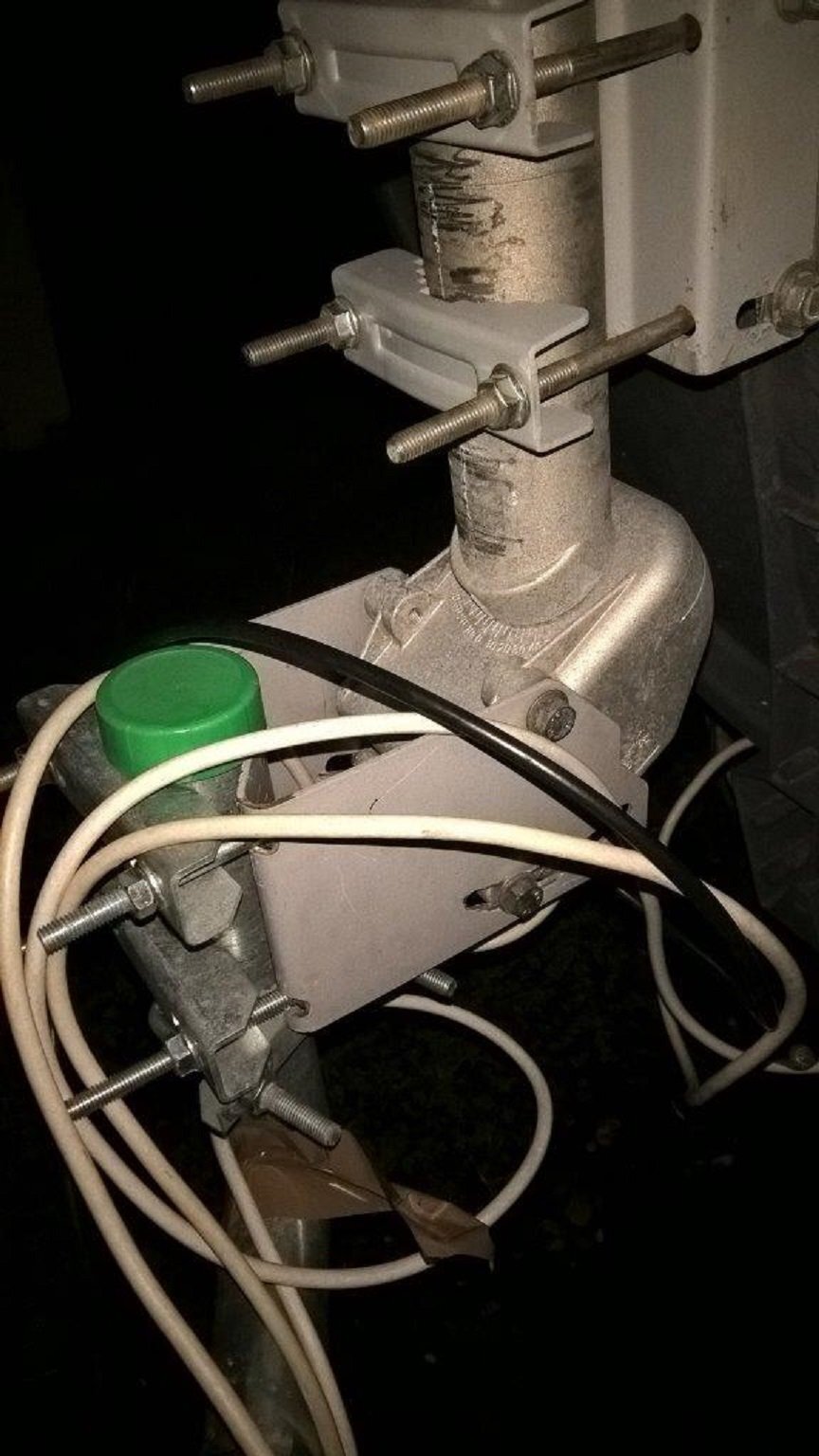

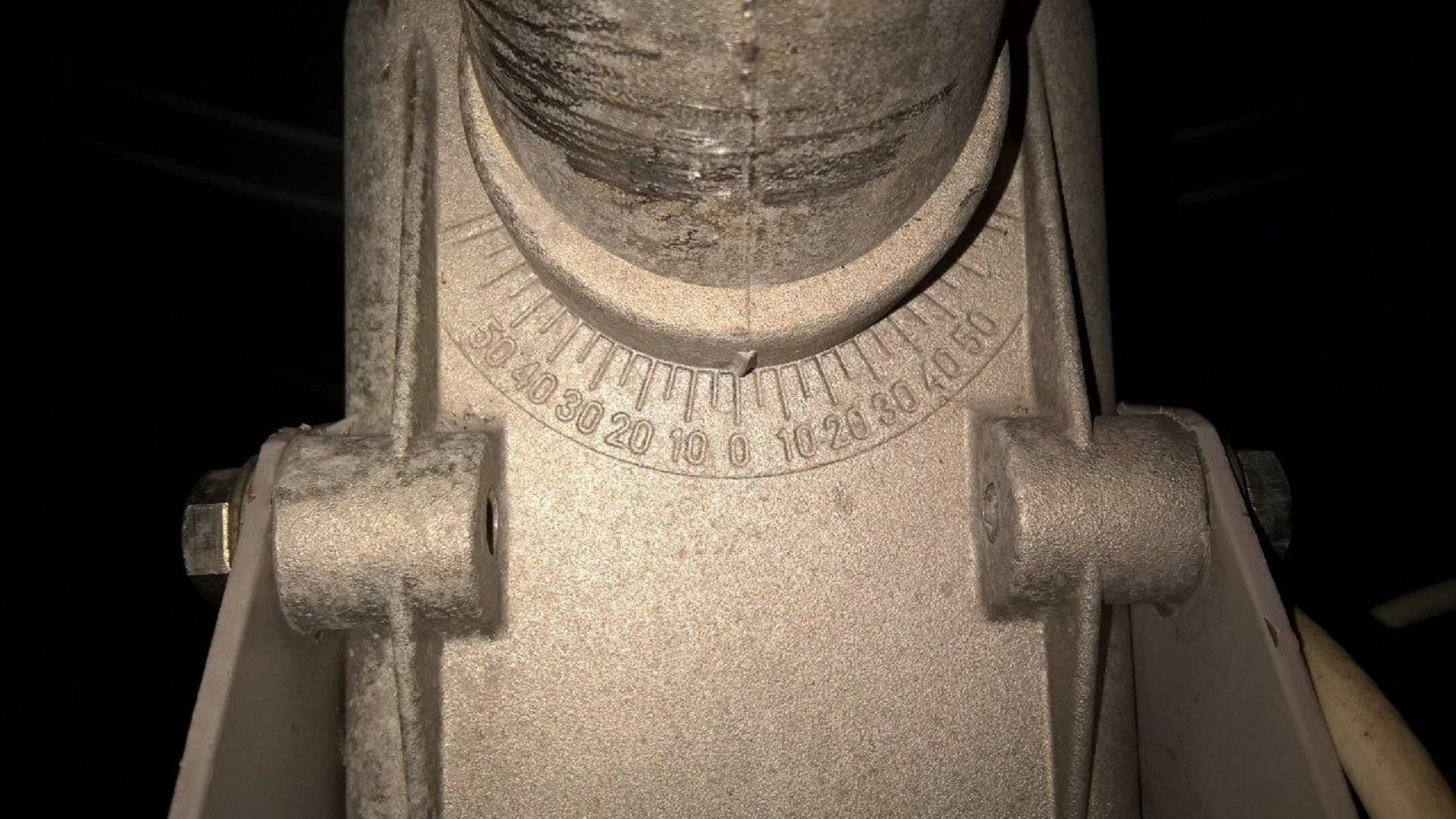

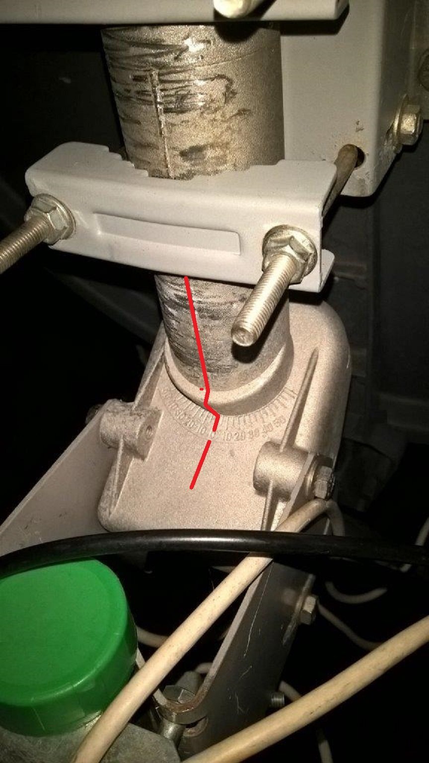

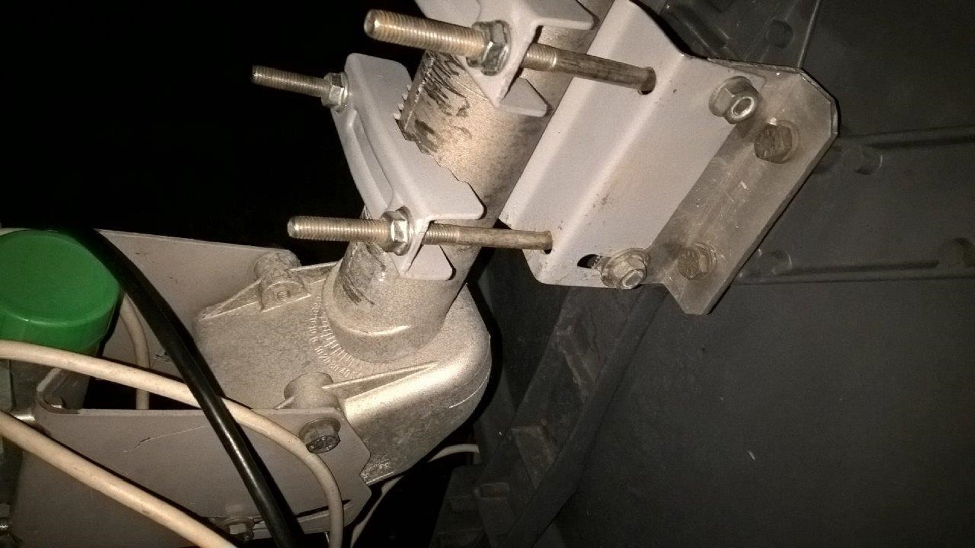

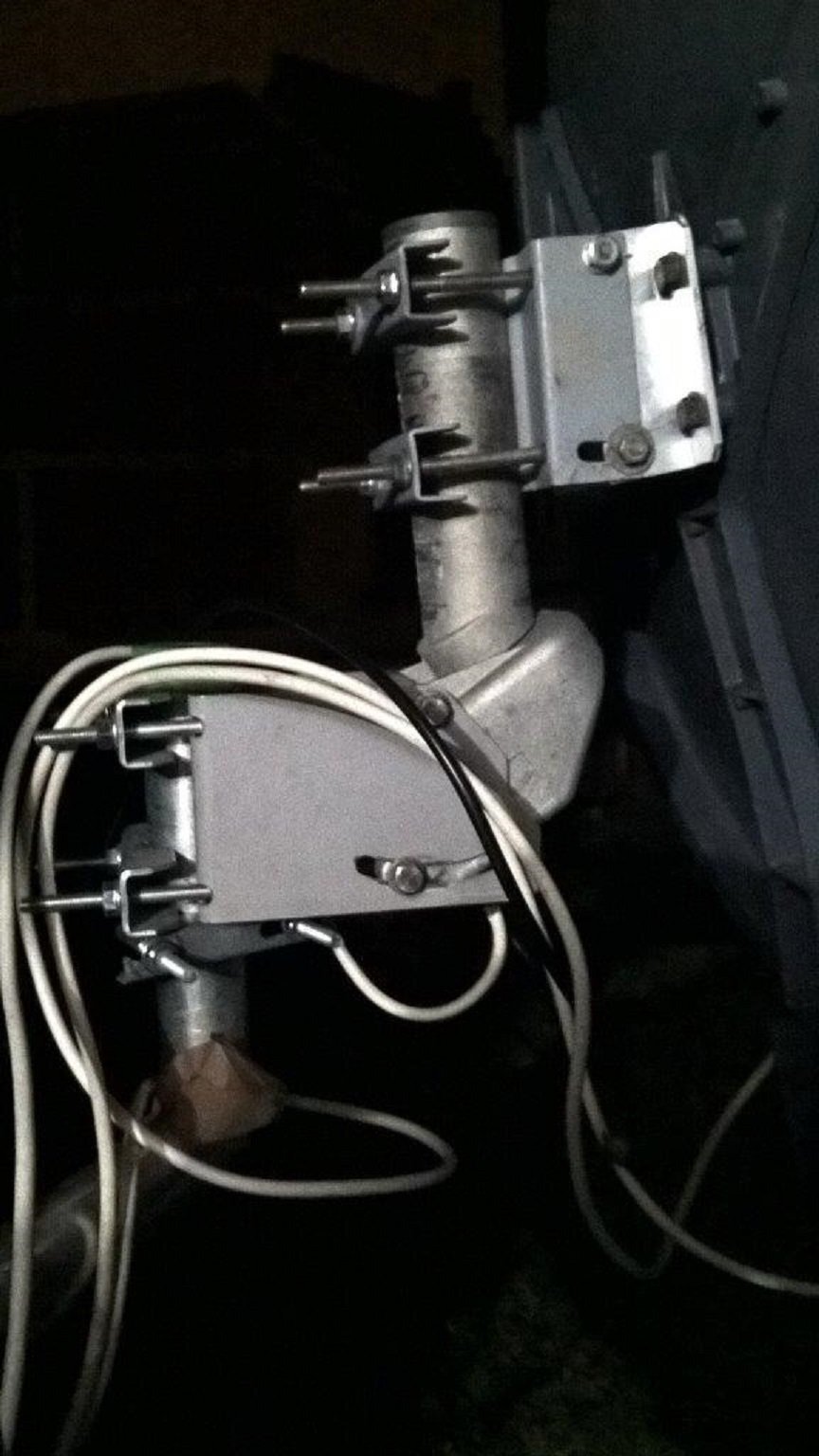

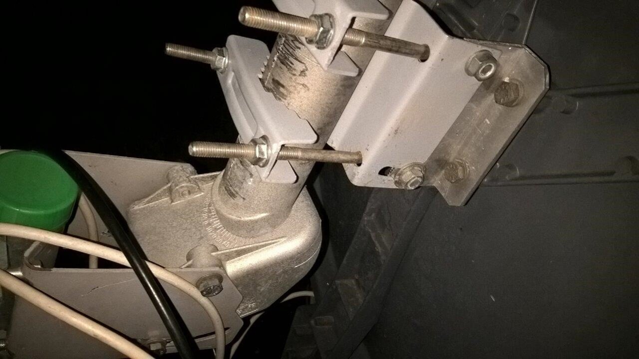

cookie monster Geplaatst: 25 oktober 2021 Geplaatst: 25 oktober 2021 (aangepast) 16 minuten geleden, BrunoVP zei: Sirius 4.8° tov Een groot gedeelte van NL & B staat deze satelliet zowat in satellietzuiden , de satelliet welke zich op het hoogste punt bevind in satellietbaan (geoclarke belt) , op die positie moet uw schotel zowat het hoogste kijken !! m.a.w. Het nulpunt van een diseqcmotor komt bijna overeen met 4,8°O !! Draai de motor , en stop bij het nulpunt , dat is de hoogste kijkpositie !! Ik heb vandaag mijn draaibare 90cm schotel gemonteerd , het ging vanzelf !! Ik heb er veel afbeeldingen bijgezet , misschien interessante info voor u !! Op zich is het niet moeilijk , maar je kan er soms horens van krijgen , zeker bij verkeerde info !! Ikzelf ben geen technieker , maar .... Ik vind de info van o.a. Trust zeer waardevol !! 25 oktober 2021 aangepast door cookie monster C o o kie M o nster C U L'8'R WEIRDOGAToRS I was born once , as an invasion of the bodysnatchers , but the doctor did get a brain-attack !! my name: breedbandwurger 1967 casa CM: FTA DVB-S & FTA DVB-S2
cookie monster Geplaatst: 25 oktober 2021 Geplaatst: 25 oktober 2021 Wat met het nulpunt wordt bedoeld , het satellietzuiden: C o o kie M o nster C U L'8'R WEIRDOGAToRS I was born once , as an invasion of the bodysnatchers , but the doctor did get a brain-attack !! my name: breedbandwurger 1967 casa CM: FTA DVB-S & FTA DVB-S2
trust Geplaatst: 25 oktober 2021 Geplaatst: 25 oktober 2021 Ik denk niet dat deze fotos gaan helpen volgens mij heeft Bruno geen STAB maar een type met de schotelpijp naar onder Het verschil tussen theorie en praktijk is mijn uitdaging . Octagon SF8008 4K Edision Primo IP S2 Dr.HD F16 1.8 m ChannelMaster Offset in tuin 53º E - 45º W Jaeger SMR 1224 Usals met 5 Lnb wisselaar 2x Ka - Ku - C band Lin / Circ 1.2 m Echostar Offset aan schuur 53º E 34.5 W Twoteck Twinrotor met 3 Lnb wisselaar Ku - Ku low - Ka
cookie monster Geplaatst: 25 oktober 2021 Geplaatst: 25 oktober 2021 1 uur geleden, trust zei: een type met de schotelpijp naar onder Ah , ik heb hier bij mij nog zo'n digipower motor !! C o o kie M o nster C U L'8'R WEIRDOGAToRS I was born once , as an invasion of the bodysnatchers , but the doctor did get a brain-attack !! my name: breedbandwurger 1967 casa CM: FTA DVB-S & FTA DVB-S2
