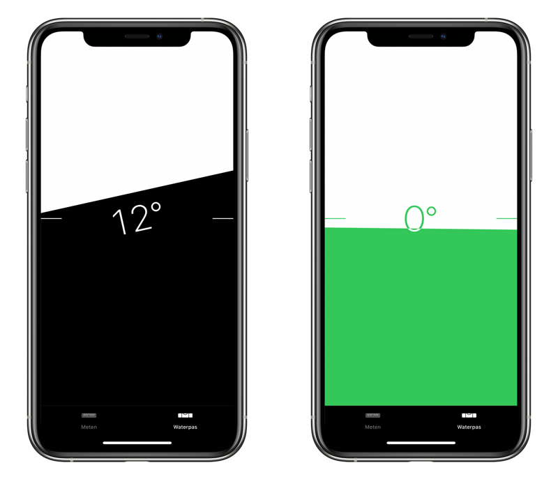

Moderator ceesv Geplaatst: 16 oktober 2021 Moderator Geplaatst: 16 oktober 2021 20 minuten geleden, BrunoVP zei: Zaak is dat ik geen gradenboog heb met decimalen. En een digitale van €80 is er wel wat teveel om eenmalig te gebruiken. Er zijn talloze gratis hoekmeter apps voor je (Android) telefoon te vinden.. Geen precisie instrument, maar het geeft wel aardig aan hoe groot de hoek is. Gaat niet bestaat niet! 65" 4-K OLED, Vu+ Duo 4K SE BT, Vu+ Solo 4K, Rebox-8500, Rebox-8000, Wavefrontier T-90, Satlook Digital NIT, Megasat HD5 Combo Gebruik je een advertentie blocker? Maak dan een uitzondering voor onze website. Zonder advertentie (inkomsten) kan deze site niet voortbestaan.
trust Geplaatst: 16 oktober 2021 Geplaatst: 16 oktober 2021 en op een iphone zit ie er standaard op Het verschil tussen theorie en praktijk is mijn uitdaging . Octagon SF8008 4K Edision Primo IP S2 Dr.HD F16 1.8 m ChannelMaster Offset in tuin 53º E - 45º W Jaeger SMR 1224 Usals met 5 Lnb wisselaar 2x Ka - Ku - C band Lin / Circ 1.2 m Echostar Offset aan schuur 53º E 34.5 W Twoteck Twinrotor met 3 Lnb wisselaar Ku - Ku low - Ka
