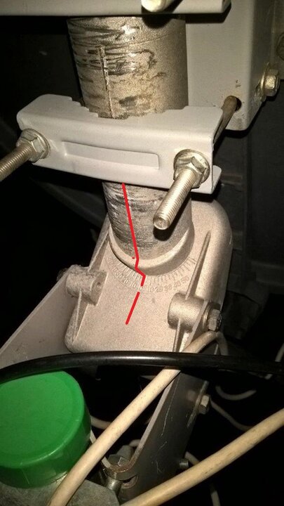

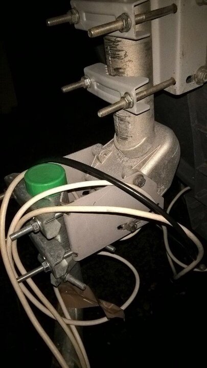

BrunoVP Geplaatst: 13 oktober 2021 Auteur Geplaatst: 13 oktober 2021 1 uur terug, Alex1970 zei: Ik zou dit eens even doornemen: Heb ik ook geprobeerd. Maar het is niet evident om een schotel van ongeveer 10 kg op je eentje in de juiste elevatie te krijgen. Ik heb dus getracht om het meetkundig af te regelen. Helaas heeft men gradenboog geen onderverdeling tussen de graden. Volgens de handleiding van de motor moet deze bij mij op 22.6° staan.

Eduard07 Geplaatst: 13 oktober 2021 Geplaatst: 13 oktober 2021 (aangepast) 26 minuten geleden, BrunoVP zei: Het nulpunt van de schotel staat volgens de handleiding van de motor op zuid. Ik kan dus ergens niet goed volgen met jouw voorstel. Als ik Sirius als nulpunt ga instellen dan zijn alle andere posities met 4.8° verschoven. Of vergis ik mij hierin? Het nulpunt voor jouw woonplaats is om en nabij 5 graden oost. Daardoor moet dat het hoogste punt van je schotel zijn en gebruik je Astra 4E als nulpunt om je schotel die baan zo dicht mogelijk te volgen. DAN pas werkt USALS, anders zit je overal (5 graden) naast en heb je ook geen maximale ontvangst. De schotel staat dan namelijk ook steeds boven of onder de satelliet waarop je wilt afstemmen. Dat zijn dus die 5 graden waarover jij het hebt. 13 oktober 2021 aangepast door Eduard07 1 Vu+ Duo2 + PLi 4.0 + Fuba DAA110 + Stab 120Vu+Solo2 + Fuba DAA 850 + multifeed met 2 twin Alps + 1 quattro Alps + 1 twin MTI + PLi 4.0
BrunoVP Geplaatst: 13 oktober 2021 Auteur Geplaatst: 13 oktober 2021 3 minuten geleden, Eduard07 zei: Het nulpunt voor jouw woonplaats is om en nabij 5 graden oost. Daardoor moet dat het hoogste punt van je schotel zijn en gebruik je Astra 4E om je schotel die baan zo dicht mogelijk te volgen. DAN pas werkt USALS, anders zit je overal naast en heb je ook geen maximale ontvangst. Ergens kan ik nu wel volgen. Mijn hersenkronkel is het volgende: als ik in USALS 4.2° minder of meer ingeef hoef ik de schotelmotor niet te wijzigen. Of sla ik de bal nu helemaal mis?
Eduard07 Geplaatst: 13 oktober 2021 Geplaatst: 13 oktober 2021 (aangepast) 7 minuten geleden, BrunoVP zei: Ergens kan ik nu wel volgen. Mijn hersenkronkel is het volgende: als ik in USALS 4.2° minder of meer ingeef hoef ik de schotelmotor niet te wijzigen. Of sla ik de bal nu helemaal mis? Ik begrijp je redenatie, maar zoals ik hierboven al zei, zit je dan steeds te hoog of te laag met je schotel omdat je in feite nog steeds een halve cirkel trekt NAAST de Sirius-baan die je zou moeten volgen voor maximale ontvangst. Daarmee heb je ook alle posities verschoven. Dus je moet echt terug naar het echte nulpunt van Malderen: Sirius/Astra4. Anders verlies je echt veel signaal. 5 graden ernaast zittten is echt veel. Draai terug naar 4,8 E (Sirius), stel die maximaal in en zoek vervolgens een paar satellieten ten oosten en ten westen ervan en zet die vast. Je zult behoorlijk betere ontvangst moeten gaan vaststellen en ook dat ze gemakkelijker worden gevonden door jouw installatie. 13 oktober 2021 aangepast door Eduard07 1 Vu+ Duo2 + PLi 4.0 + Fuba DAA110 + Stab 120Vu+Solo2 + Fuba DAA 850 + multifeed met 2 twin Alps + 1 quattro Alps + 1 twin MTI + PLi 4.0
BrunoVP Geplaatst: 13 oktober 2021 Auteur Geplaatst: 13 oktober 2021 2 minuten geleden, Eduard07 zei: Ik begrijp je redenatie, maar zoals ik hierboven al zei, zit je dan steeds te hoog of te laag met je school omdat je in feite nog steeds een halve cirkel trekt NAAST de Sirius-baan die je zou moeten volgen. OK, ik volg. Probleem is dat ik tracht om installateurs uit de buurt probeer te bereiken. Geen respons. Telefoon word gewoon niet opgenomen. Kost het mij geld? tot daar aan toe. Maar ik ben alleen en heb alleen maar huis, tuin en keuken materiaal.
Eduard07 Geplaatst: 13 oktober 2021 Geplaatst: 13 oktober 2021 Maar 4.8 E scherper instellen kun je toch wel? Alleen dat al gaat je verbetering geven en daaruit leer je ook hoe dit instellen werkt. Door er zelf mee bezig te gaan heb ik niet alleen veel geleerd, maar weet ik bij toekomstige problemen ook wat me te doen staat. Ik heb wel alle stappen die ik steeds deed bij de installatie, opgeschreven, zodat ik ook weer terug kon naar een vorige stap als het resultaat niet naar verwachting was. Vu+ Duo2 + PLi 4.0 + Fuba DAA110 + Stab 120Vu+Solo2 + Fuba DAA 850 + multifeed met 2 twin Alps + 1 quattro Alps + 1 twin MTI + PLi 4.0
BrunoVP Geplaatst: 13 oktober 2021 Auteur Geplaatst: 13 oktober 2021 9 minuten geleden, Eduard07 zei: Maar 4.8 E scherper instellen kun je toch wel? Alleen dat al gaat je verbetering geven en daaruit leer je ook hoe dit instellen werkt. Door er zelf mee bezig te gaan heb ik niet alleen veel geleerd, maar weet ik bij toekomstige problemen ook wat me te doen staat. Ik heb wel alle stappen die ik steeds deed bij de installatie, opgeschreven, zodat ik ook weer terug kon naar een vorige stap als het resultaat niet naar verwachting was. Goed. Maar nu voor alle duidelijkheid. Richt ik eerst de schotel op Astra/Sirius, met de motor op 0? Of laat ik mijn TV deze instellen? Daarmee bedoel ik dat de motor op 4.8° laat positioneren.
Eduard07 Geplaatst: 13 oktober 2021 Geplaatst: 13 oktober 2021 De motor moet - uiteraard - op NUL staan, dus het hoogste punt. 5 graden oost is immers het hoogste punt voor de lokatie Malderen. Je draait dus handmatig de schotel naar 4.8 graden terwijl de motor op NUL staat. Daarna ga je op 4.8 maximaal instellen (kANTELEN). Ook handmatig. Daarna allesa stevig vastdraaien en vervolgens de TV-tuner laten zoeken. Die tuner op de TV heb je natuurlijk VOORAF al vastgezet op 4.8 graden. Je gaat nu zorgen dat je dus een VOORAF ingestelde Sirius/Astra 4E FTA zender op je TV tevoorschijn krijgt. Astra 4A 11747.00 V B2 BSS Nordic DVB-S2 8PSK 30000 3/4 Sirius, 65.3 Mb/s 85 43 TellyTrack Racing FTA Cryptoguard 7605 100 202 eng 32 100 7604 2020-04-14 + Sirius TV Various FTA 7620 7621 7622 ukr 7620 7621 2021-06-01 + Kanal 5 Ukraine HD General FTA 7625 7626 7627 ukr 7625 7626 2020-04-22 + Apostrophe TV Various FTA 7635 7636 7637 ukr 7635 7636 2020-05-19 + Channel 4 (Ukraine) General FTA 7640 7641 7642 ukr 7640 7641 2018-04-17 + Svarogichi Various FTA 7645 7646 7647 ukr 7645 7646 2019-11-23 + ERC Racing FTA 7650 7651 7652 aac eng 7650 7651 2021-06-10 + Centralniy Kanal News FTA 7655 6551 6552 ukr 7655 6551 2021-06-04 + TV5 Zaporizhya General FTA 7665 7666 7667 ukr 7665 7666 2018-11-16 + Zorayniy Various FTA 7670 7671 7672 ukr 7670 7671 2021-09-16 + Donbas Online General FTA 7675 7676 7677 ukr 7675 7676 2020-03-21 + Oboz TV Various FTA 7685 7686 7687 ukr 7685 7686 2019-01-26 + English Club HD Entertainment Viasat Ukraine VeriMatrix Viaccess 4.0 7690 7691 7692 rus 7693 eng 7690 7691 2020-04-14 + COVID-19 Various FTA 7695 7696 7697 7695 7696 2020-06-16 + 1 Vu+ Duo2 + PLi 4.0 + Fuba DAA110 + Stab 120Vu+Solo2 + Fuba DAA 850 + multifeed met 2 twin Alps + 1 quattro Alps + 1 twin MTI + PLi 4.0
