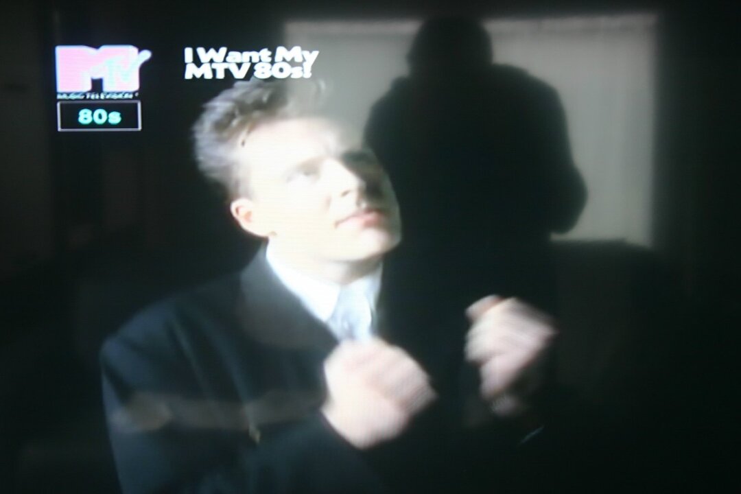

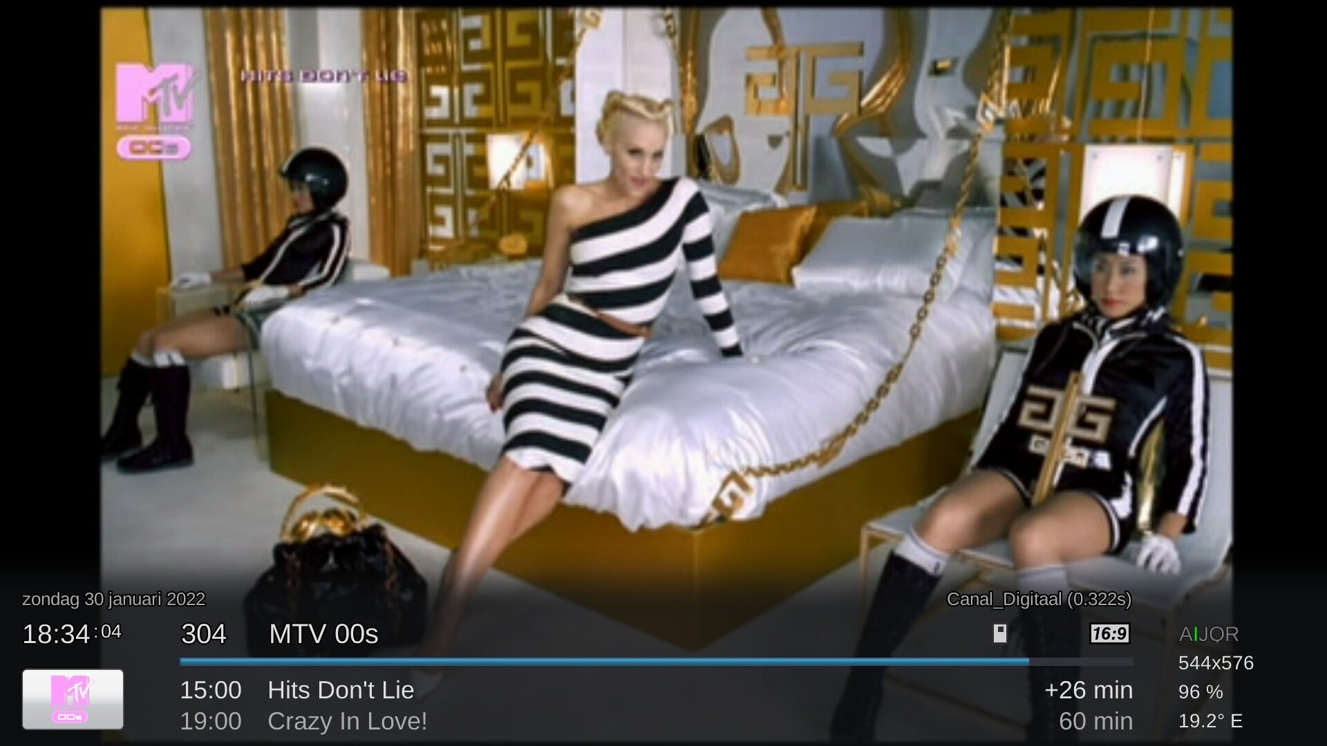

astro iris Geplaatst: 30 januari 2022 Geplaatst: 30 januari 2022 Deze namiddag eens een update gedaan van mijn zenderlijst en opgemerkt dat MTV 00s via de transponder 11973 V niet open gaat , melding gecodeerd, MTV80s op dezelfde transponder gaat wel open. Ook op livetv on line gaat die open. Enig idee waarom dit niet lukt?
Mimisiku Geplaatst: 30 januari 2022 Geplaatst: 30 januari 2022 Hier geen probleem… Afscheid….. Nog een paar maandjes te gaan…

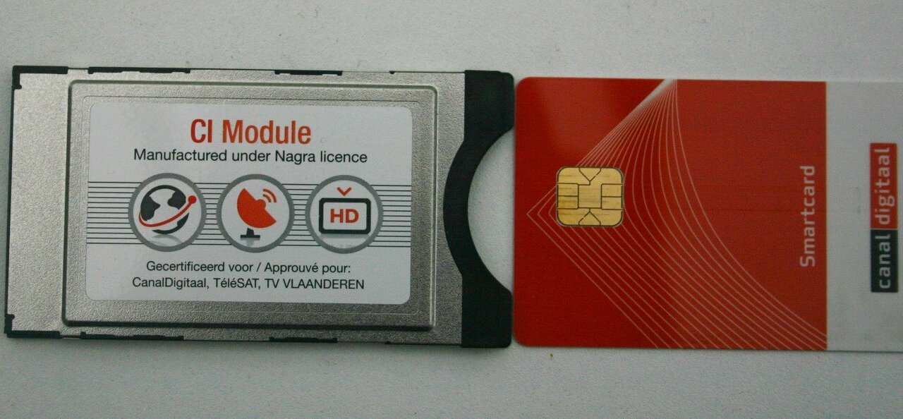

astro iris Geplaatst: 30 januari 2022 Auteur Geplaatst: 30 januari 2022 @ceesv Is kaart met module rechtstreeks in tv. Als ik naar CI info ga dan krijg ik de melding 1 Smartcard informatie, 2module informatie, 2 software download en 4 module settings.
Moderator ceesv Geplaatst: 30 januari 2022 Moderator Geplaatst: 30 januari 2022 Tja, ik moet het doen met de informatie die je geeft, en dat was slechts dat je geen beeld hebt. Het is wel een Canaldigitaal abonnement? Is het een losse kaart met Canaldigitaal CI module of een smartcam? Ter info, bij mij gewoon beeld. Eh, update zenderlijst, met de Canaldigitaal fastscan? Gaat niet bestaat niet! 65" 4-K OLED, Vu+ Duo 4K SE BT, Vu+ Solo 4K, Rebox-8500, Rebox-8000, Wavefrontier T-90, Satlook Digital NIT, Megasat HD5 Combo Gebruik je een advertentie blocker? Maak dan een uitzondering voor onze website. Zonder advertentie (inkomsten) kan deze site niet voortbestaan.
astro iris Geplaatst: 30 januari 2022 Auteur Geplaatst: 30 januari 2022 Abonnement Royaal bij CD, losse kaart in CI module rechtstreeks in tv. Fastcan kan ik niet doen, wel van transponder even update gedaan, maar geen resultaat. De andere MTV 80s gaat wel open.
Moderator ceesv Geplaatst: 30 januari 2022 Moderator Geplaatst: 30 januari 2022 Tja, of je hebt geen ontvangst op dei ingelezen zender, of je zender wordt niet gedecodeerd. Controleren of je ontvanger een lock geeft op die zender. Kaart uit het module en er opnieuw insteken? Idem CI module? Kaart opnieuw reactiveren via de website. Zenderlijst in je tv wissen en opnieuw inlezen. Canaldigitaal bellen. Gaat niet bestaat niet! 65" 4-K OLED, Vu+ Duo 4K SE BT, Vu+ Solo 4K, Rebox-8500, Rebox-8000, Wavefrontier T-90, Satlook Digital NIT, Megasat HD5 Combo Gebruik je een advertentie blocker? Maak dan een uitzondering voor onze website. Zonder advertentie (inkomsten) kan deze site niet voortbestaan.

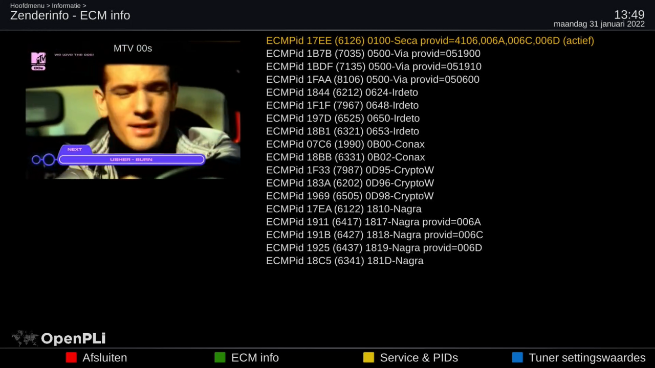

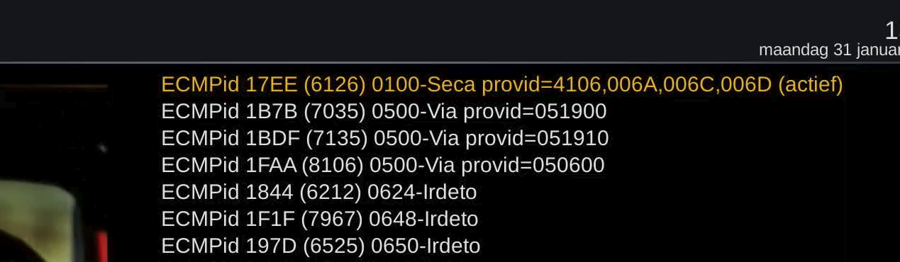

Moderator ceesv Geplaatst: 31 januari 2022 Moderator Geplaatst: 31 januari 2022 18 uren geleden, astro iris zei: Deze namiddag eens een update gedaan van mijn zenderlijst en opgemerkt dat MTV 00s via de transponder 11973 V niet open gaat , melding gecodeerd, MTV80s op dezelfde transponder gaat wel open. Ook op livetv on line gaat die open. Enig idee waarom dit niet lukt? Kan je eens aangeven wat je hier precies gedaan hebt. Het heeft er toch alle schijn van, dat je met je update foutieve informatie geladen hebt on je zenderlijst. Ik heb de indruk dat je voor de 00 zender geen ontvangst hebt. Gaat niet bestaat niet! 65" 4-K OLED, Vu+ Duo 4K SE BT, Vu+ Solo 4K, Rebox-8500, Rebox-8000, Wavefrontier T-90, Satlook Digital NIT, Megasat HD5 Combo Gebruik je een advertentie blocker? Maak dan een uitzondering voor onze website. Zonder advertentie (inkomsten) kan deze site niet voortbestaan.
