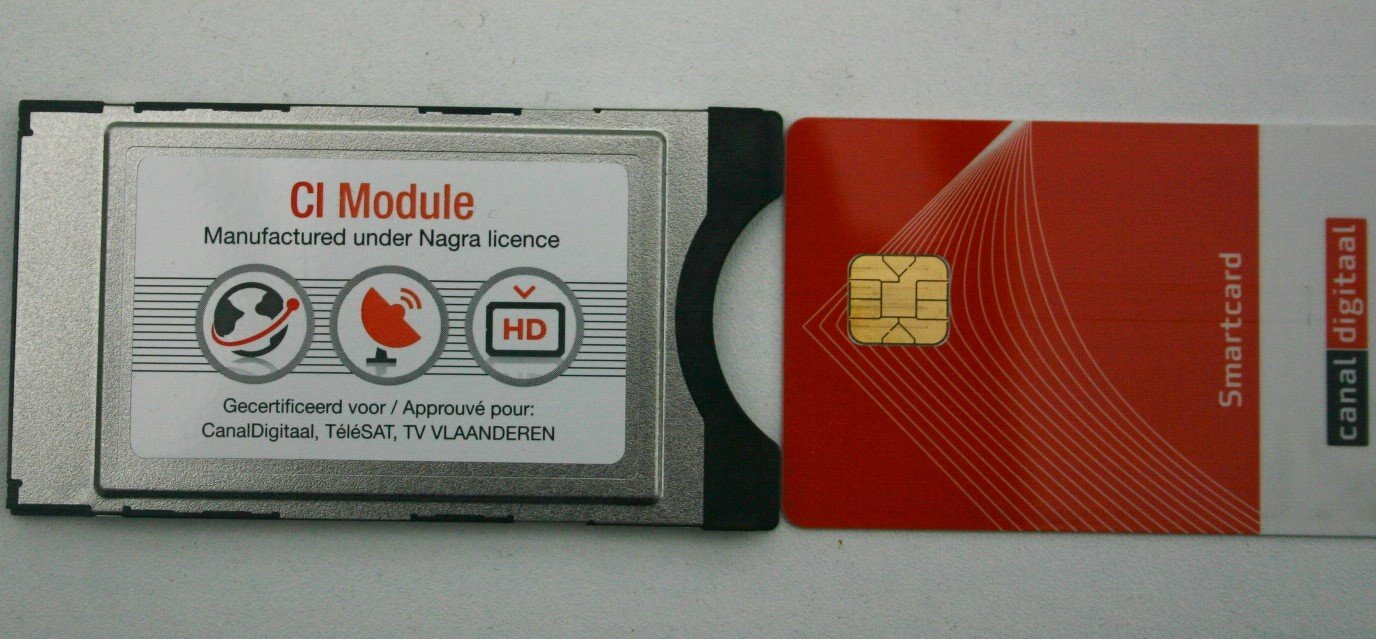

Old Satterhand Geplaatst: 3 februari 2022 Geplaatst: 3 februari 2022 44 minuten geleden, Codx zei: Probleem moet dus aan de kaart van TS liggen of in zijn apparatuur. Hij gebruikt zijn kaart in een CI in een TV. Kan het daar aan liggen of zit het toch in de TV zelf?
Codx Geplaatst: 3 februari 2022 Geplaatst: 3 februari 2022 27 minuten geleden, Old Satterhand zei: Hij gebruikt zijn kaart in een CI in een TV. Kan het daar aan liggen of zit het toch in de TV zelf? Daar kom je alleen achter als hij de kaart in een andere ontvanger geprobeerd, als die daar ook niet werkt ligt het aan de kaart en heeft hij niet de juiste rechten. Anders kan het een combinatie module/TV zijn. Als hij een officiële module heeft werkt die in Nagra mode. Ook daar kun je weer testen door de module in een andere TV of ontvanger te stoppen maar dan moet hij wel over die apparatuur beschikken. Werkt MTV 80s trouwens wel ? SCHOTEL: 1,2 Mtr 50E-55W / 60cm Astra 19/23 / Airspy R2 SDR 24-1800 Mhz RECEIVERS: Dreambox 920 UHD/DM8000/800SE / VU+ Ultimo 4K Sat & Kabel & T2 / Rpi2 ADS-B FlightFeeder IPTV: KPN Glas (AoN) 1 Gbit & IPTV KPN plus+ TV box / Android 4K IPTV box / Kodi & Plex / 100+ TB Storage

Old Satterhand Geplaatst: 4 februari 2022 Geplaatst: 4 februari 2022 14 uren geleden, Codx zei: Werkt MTV 80s trouwens wel ? 13 uren geleden, ceesv zei: Hij spreekt alleen over de 00, de 80 versie heeft hij het niet over. Het antwoord op deze vraag vind je in de startpost. Hij geeft duidelijk aan MTV 80s wel te ontvangen op dezelfde transponder. @Codx Bedankt voor je analyse, het wachten is op een antwoord van @astro iris welk type CI hij in gebruik heeft.

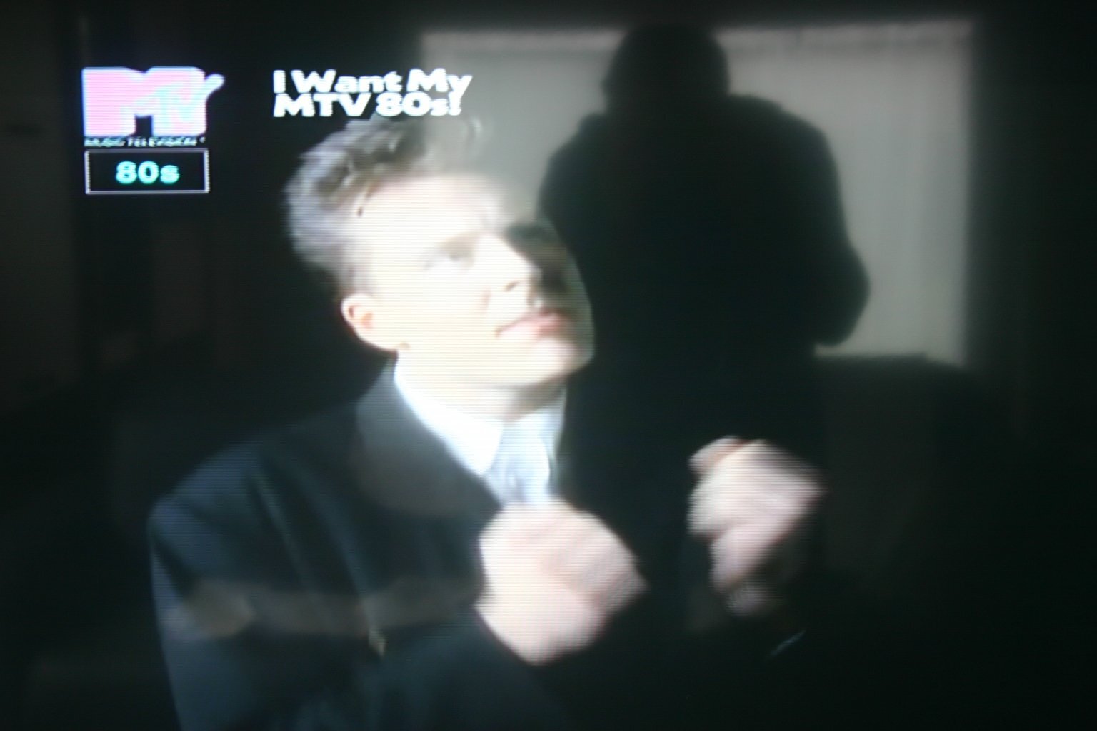

astro iris Geplaatst: 4 februari 2022 Auteur Geplaatst: 4 februari 2022 Voor misverstanden uit de wereld te helpen, hierbij opname van kaart en CI module en zender MTV80s die het wel doet.

Mimisiku Geplaatst: 4 februari 2022 Geplaatst: 4 februari 2022 Dat lijkt me erg kort door de bocht... De witte Nagra CI is door CDS gecertificeerd en laat de kaart in Nagra modus werken. Als de module de correcte info aangeleverd krijgt zal die MTV00s prima decoderen.... Enige wat ik kan bedenken is dat het kanaal niet correct wordt opgeslagen in de TeeVee van de TS .. Afscheid….. Nog een paar maandjes te gaan…
astro iris Geplaatst: 4 februari 2022 Auteur Geplaatst: 4 februari 2022 CD kan zelf het probleem niet oplossen, nog telefonisch contact gehad. Nu ja zoals ik al eerder schreef, is een klein jammer, want zender staat toch nooit op, maar had graag een antwoord gekregen en met een antwoord als "koop een Samsung" geraak ik er ook niet uit. De volgende stap is de kaart eens bij iemand anders uit te proberen.
astro iris Geplaatst: 4 februari 2022 Auteur Geplaatst: 4 februari 2022 (aangepast) Volgende week mag ik langs gaan bij een plaatselijke dealer met de ci module en kaart om eens uit te testen. Ben nieuwsgierig. 4 februari 2022 aangepast door astro iris
