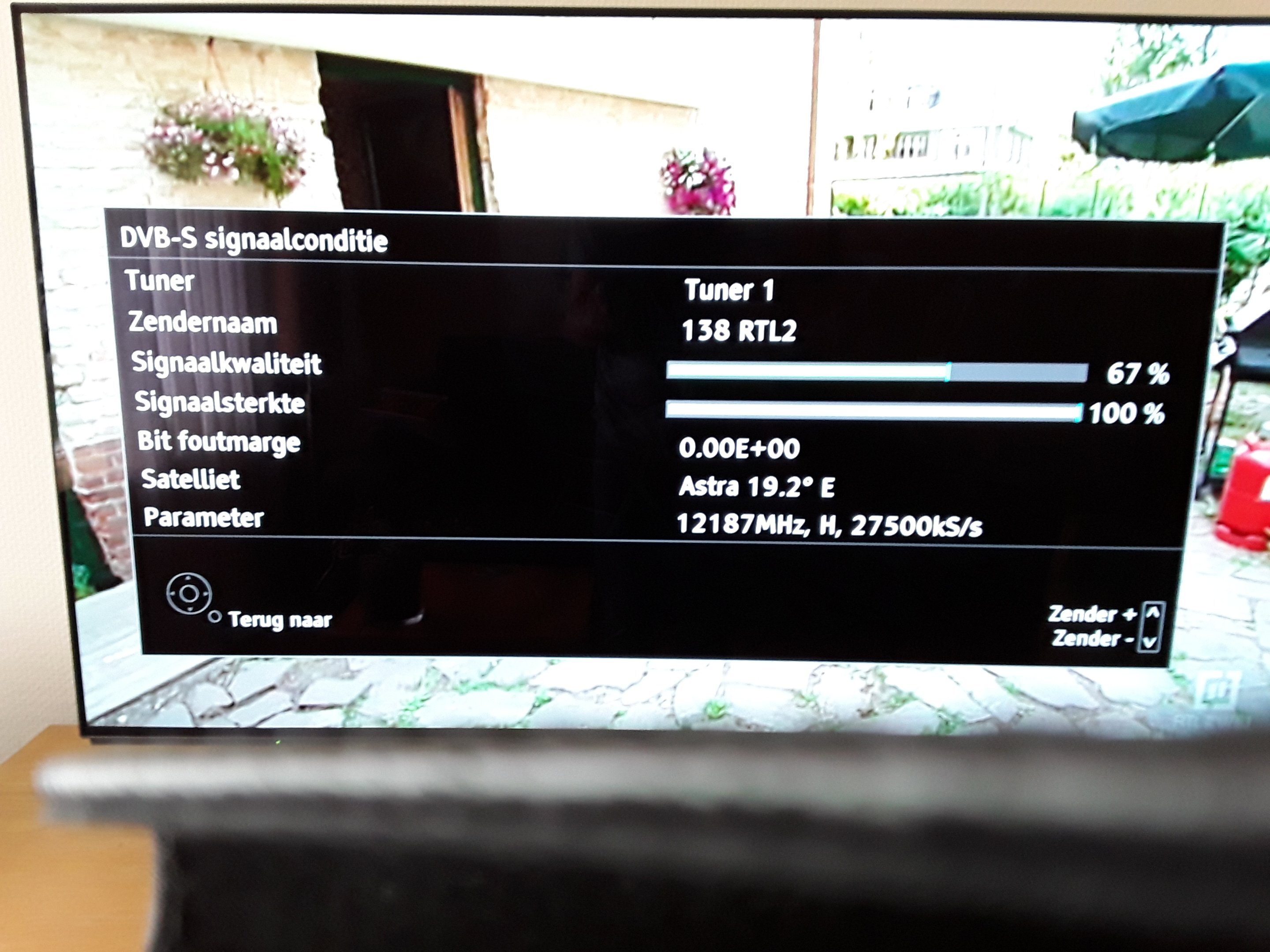

RicardoBelli Geplaatst: 21 mei 2022 Auteur Geplaatst: 21 mei 2022 Hallo sprietje, de uhd zenders komen hier loeihard binnen .deze zender rtl 2 sd is bij mij een zwakke transponder. Mvg Ricardo

RicardoBelli Geplaatst: 21 mei 2022 Auteur Geplaatst: 21 mei 2022 Ja cookie monster , dat trucje ken ik al . En misschien dat ik het morgen is ga proberen . Of het komt omdat rtl 2 transponder vertikaal uitzend en minder vermogen heeft .mvg Ricardo

Moderator ceesv Geplaatst: 21 mei 2022 Moderator Geplaatst: 21 mei 2022 Een satelliet ontvanger is geen meetinstrument. De waarden worden software matig bepaald en zijn niet uitwisselbaar. Verder wordt het signaal mede bepaald door de versterking en frequentiegang van je schotel en de LNB. De modulatie soort en de symbolrate bepalen mede de signaal waarde. Ook je ontvanger zal geen rechte versterking karakteristiek hebben. RTL 2 heeft op mijn ontvanger 89 en 95% ZDF 2 heeft ter vergelijking 86 en 91% Gaat niet bestaat niet! 65" 4-K OLED, Vu+ Duo 4K SE BT, Vu+ Solo 4K, Rebox-8500, Rebox-8000, Wavefrontier T-90, Satlook Digital NIT, Megasat HD5 Combo Gebruik je een advertentie blocker? Maak dan een uitzondering voor onze website. Zonder advertentie (inkomsten) kan deze site niet voortbestaan.
Sprietje Geplaatst: 21 mei 2022 Geplaatst: 21 mei 2022 2 uren geleden, RicardoBelli zei: Hallo sprietje, de uhd zenders komen hier loeihard binnen .deze zender rtl 2 sd is bij mij een zwakke transponder. Mvg Ricardo Dat zal best wel maar dat wil helemaal niets zeggen. Stel dat je 11dB signaal hebt maar de drempel bij deze transponder met DVB-S2, 8PSK, SR22.000, fec 5/6 ligt op 9,5dB, dan hoef je de schotel maar een fractie verkeerd af te stellen en je hebt geen beeld. Dat kun je het mooiste zien door een zeem over de lnb te plaatsen. Spuit deze met een plantenspuit voorzichtig nat en je zult zien dat die transponder als eerste geen beeld meer geeft en de rest geen enkel probleem.

freakydionsoir Geplaatst: 12 mei 2024 Geplaatst: 12 mei 2024 Op de 12515h waar bvn opzit heb ik snr:45% agc:95% op de 11464h heb ik snr: 99% agc 91% Op de 11362h ZDF HD heb ik snr:56% agc: 91% Dit gemeten bij droog weer hoe krijg ik bij de 12515 een beter signaal? alvast dank
Moderator ceesv Geplaatst: 12 mei 2024 Moderator Geplaatst: 12 mei 2024 Op ZDF HD heb ik 83/89 Op BVN heb ik 77/85. Mijn schotel is optimaal uitgericht. ZDF heeft een FEC van 2/3, BVN heeft een FEC van 5/6 Ik zou mij er niet druk over maken. Wanneer het je stoort kan je overwegen een grotere schotel te monteren, maar het verschil zal er altijd blijven. 1 Gaat niet bestaat niet! 65" 4-K OLED, Vu+ Duo 4K SE BT, Vu+ Solo 4K, Rebox-8500, Rebox-8000, Wavefrontier T-90, Satlook Digital NIT, Megasat HD5 Combo Gebruik je een advertentie blocker? Maak dan een uitzondering voor onze website. Zonder advertentie (inkomsten) kan deze site niet voortbestaan.
