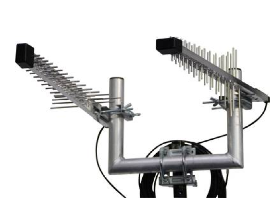

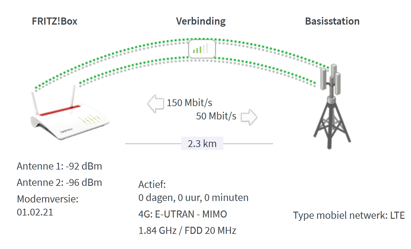

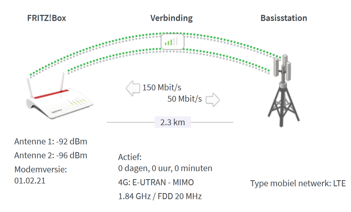

Moderator ceesv Geplaatst: 26 mei 2022 Moderator Geplaatst: 26 mei 2022 Ik gebruik al jarenlang 4G internet met behulp van een Fritz! modem. Op mijn locatie in Frankrijk heb ik daarmee 150/50 Mb/s. https://nl.avm.de/producten/fritzbox/fritzbox-6890-lte/ Ik gebruik wel een Wittenberg buitenantenne, de Telefoon 4G mast staat op 2.300 meter afstand, hoe beter de s/n, des te hoger de snelheid. Er is al een 5G box van Fritz! 2 uren geleden, Miauw zei: Een mobiele telefoon aan een soort box koppelen voor een eigen klein netwerkje met telefoon gebruik is wel zo handig, dan blijft ook het 06 nummer gegarandeerd. Kan, maar wanneer je belt, werkt je internet verbinding niet. En een Telefoon is niet bedoeld om meerdere toestellen tegelijk te voorzien van internet. Toch zou ik op wat dichter bevolkte gebieden kiezen voor een vaste aansluiting. Je deelt de 4G cel met meerdere gebruikers, dus je moet niet gek opkijken wanneer je op vrijdag avond nog maar 1 Mb/s. ter beschikking hebt. Gaat niet bestaat niet! 65" 4-K OLED, Vu+ Duo 4K SE BT, Vu+ Solo 4K, Rebox-8500, Rebox-8000, Wavefrontier T-90, Satlook Digital NIT, Megasat HD5 Combo Gebruik je een advertentie blocker? Maak dan een uitzondering voor onze website. Zonder advertentie (inkomsten) kan deze site niet voortbestaan.
