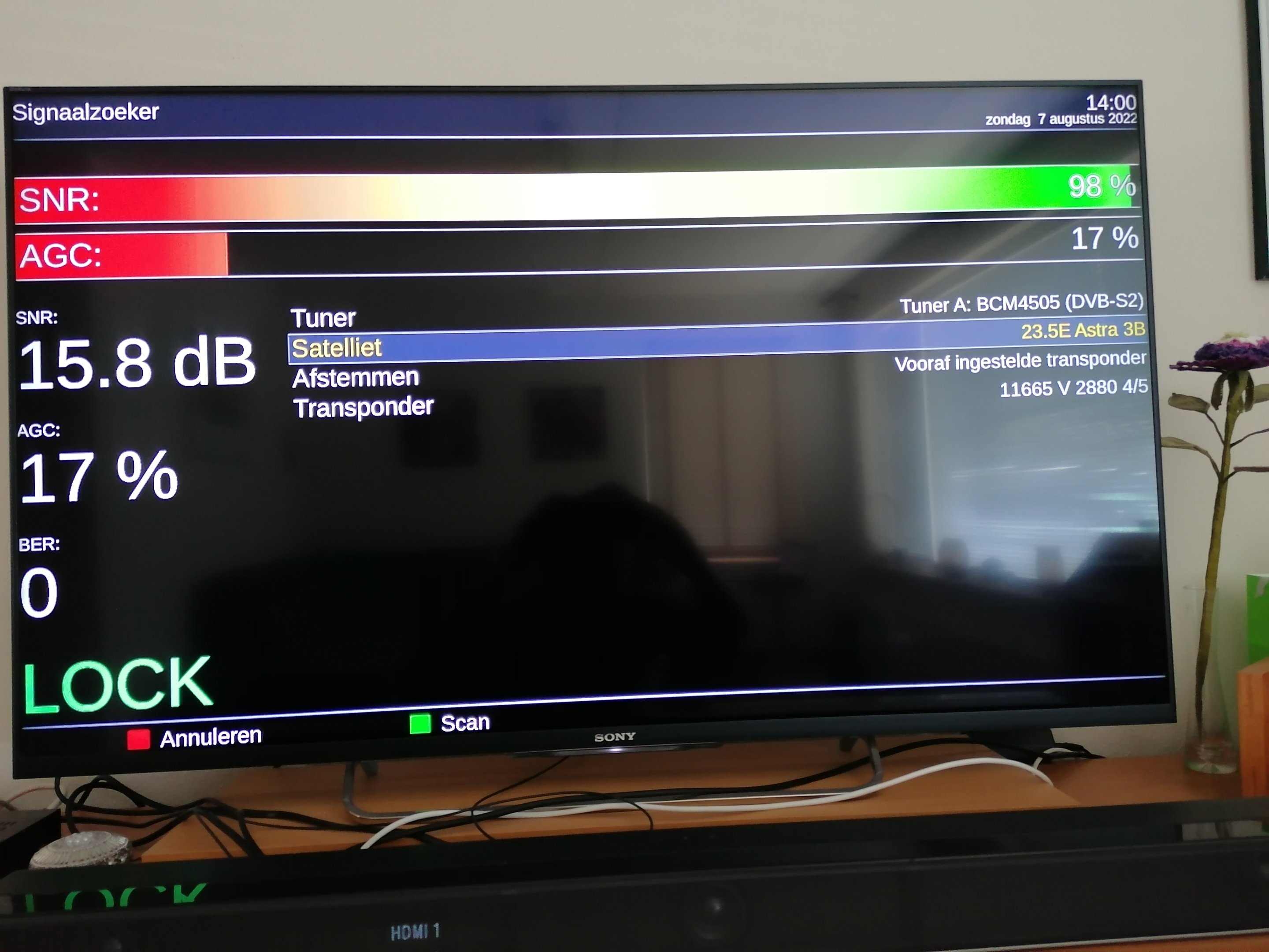

rick8245 Geplaatst: 7 augustus 2022 Auteur Geplaatst: 7 augustus 2022 (aangepast) Dit weekend flink aan de slag gegaan met de SAB leen schotel en bijhorende lnb houders. Een hele verbetering. Eerst uitgericht met 1 lnb daarna met 4. Van hoog naar laag heb ik nu de volgende waarden.: Astra 28.2: 100% en 16db Astra 23.5:: 100% en 15.8 db Astra 19.2: 75% en 12.1 db Hotbird 13.0: 71% en 11.5 db De laatste 2 zitten aan de rechterkant van de rail en zal ik nog beter kunnen krijgen. Uiterst content met dit resultaat. Uiteraard iedereen bedankt voor het meedenken en de tips 7 augustus 2022 aangepast door rick8245

Sprietje Geplaatst: 7 augustus 2022 Geplaatst: 7 augustus 2022 Ik zal zeker niet beweren dat je oude schotel niet goed is maar één ding is zeker, de lnb's van die oude schotel staan niet in het brandpunt van de schotel en de lnb's staan te laag gericht. Dat zal met de SAB-schotel in ieder geval een stuk beter zijn.
rick8245 Geplaatst: 7 augustus 2022 Auteur Geplaatst: 7 augustus 2022 Zojuist, Sprietje zei: Ik zal zeker niet beweren dat je oude schotel niet goed is maar één ding is zeker, de lnb's van die oude schotel staan niet in het brandpunt van de schotel en de lnb's staan te laag gericht. Dat zal met de SAB-schotel in ieder geval een stuk beter zijn. Ik denk dat daar zeker een kern van waarheid in zit. De universele houder op de oude schotel was ook erg instabiel. Bij de SAB klikt alles veel makkelijker en zit het direct goed vast. Zo ook de arm. Dit scheelt heel veel denk ik.
