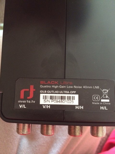

Ik moet een single lnb,( voorkeur voor inverto ), met 4 uitgangen aansluiten op een Spaun 420 uncomitted diseqc switch.
Neem ik nu een Quad of Quatro lnb? of maakt het eigenlijk niet omdat ze toch op een multiswitch aangesloten worden ?

dan een Quadro, (dus met ingebouwde switch)
Quadro bestaat niet.
- het is Quattro-lnb als je 4 verschillende uitgangen hebt, verticaal lage band, verticaal hoge band, horizontaal hoge band en horizontaal lage band,
- of het is Quad-lnb als je 4 dezelfde uitgangen hebt.

59 minuten geleden, Gene 1225 zei:
Dat hangt af van je gebruikte multiswitch.
De een ondersteunt gewone quad lnbs, andere switches willen een quatro lnb zien.
Op 23-10-2023 om 11:09, ceesv zei:
Op mijn EMP Centauri kan ik via een dipswitch quattro of quad instellen. Zelf gebruik ik uitsluitend quattro's.
