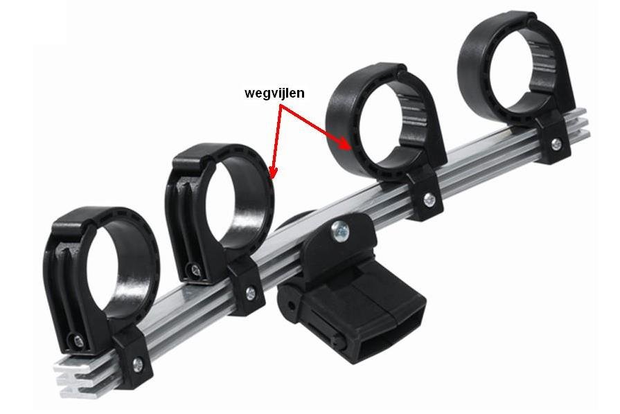

In Offenbeek (Venlo) moet een Triax 78 voor de Astra 1-2-3 en Hotbird als volgt worden afgesteld:
- monteer de Triax-rail zodat het gat in het midden in de onderste groef zit.
- stel de elevatie van de schotel zo in, dat de bovenzijde van de rail in de richting naar de schotel horizontaal staat
- zet de rail 11 graden schuin, in het oosten het laagste, zie bijlage 2
- zet de lnb-houder voor de Astra 19,2 tegen de lnb-arm
- monteer alle lnb's in de lnb-houders zodat de verloopring halverwege de lengte van de hals van de lnb zit.
- zet de lnb's op de volgende afstanden d.w.z., gemeten van punt tot punt aan de voorzijde van de lnb.
a - tussen de Hotbird en Astra 19,2 is 64,5mm
b - tussen de Astra 19,2 en Astra 23,5 is 44,5mm
c - tussen de Astra 23,5 en Astra 28,35 is 50mm
- om de afstand tussen de Astra 19,2 en 23,5 van 44,5mm te halen, moeten van beide lnb-houders iets weggevijld worden op de punten waar de houders elkaar raken, zie bijlage 3
- stel de skew van de lnb's als volgt in:
a - Hotbird 13 op -2°
b - Astra 19,2 op -3°
c - Astra 23,5 op -6°
d - Astra 28,35 op -9°
d.w.z. gemeten t.o.v. verticaal, niet t.o.v. de rail
gebruik hiervoor de 4 bijgevoegde hoeken
- stel de elevatie van de schotel in op 30° om de Astra 19,2 te vinden
- draai de schotel totdat je de Astra 19,2 gevonden hebt. Mogelijk moet je de elevatie nog iets bijstellen.
- maak de fijninstelling op een zwakke zender van de Astra 23,5 zodat je maximale signaalkwaliteit hebt
