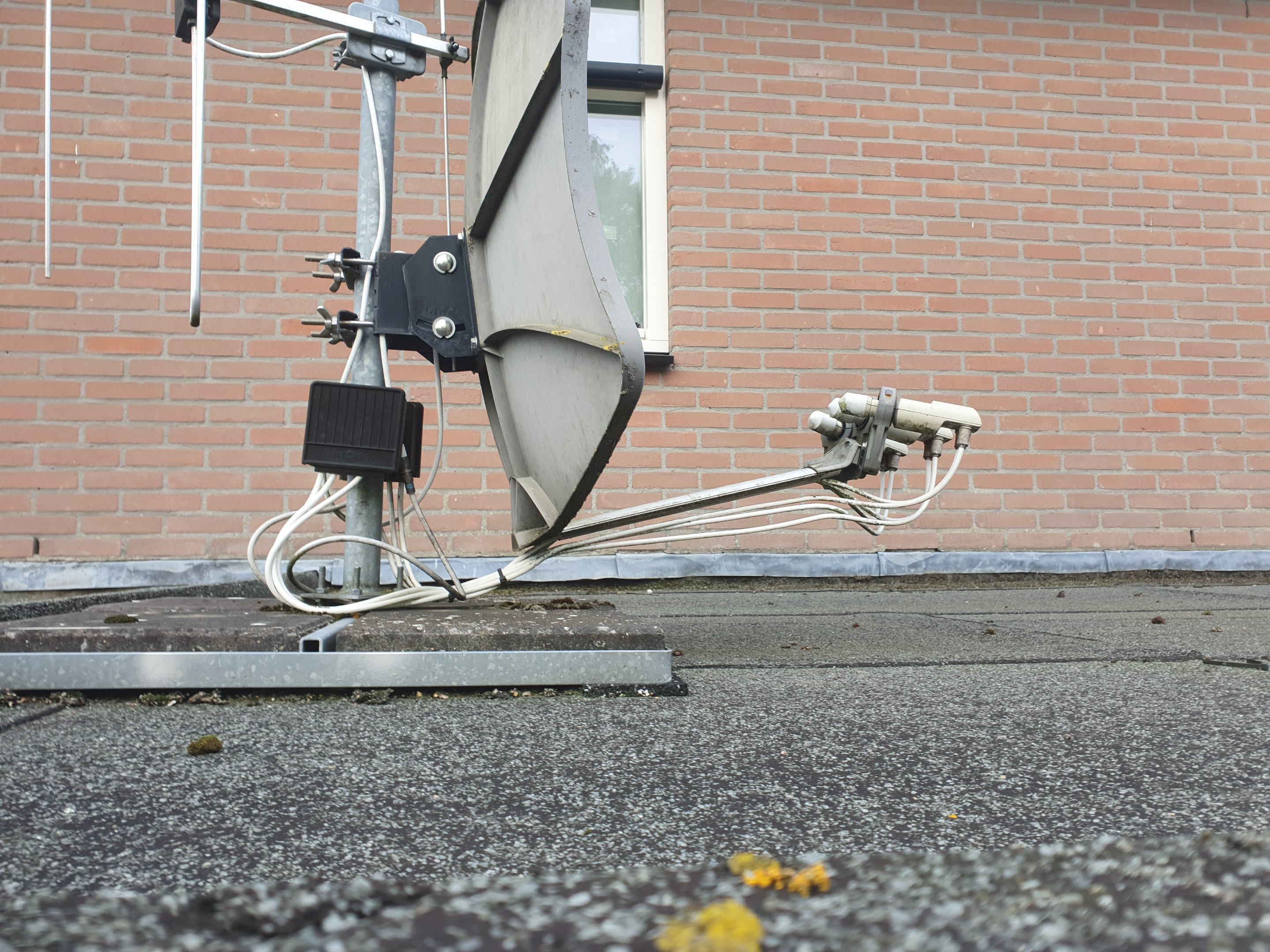

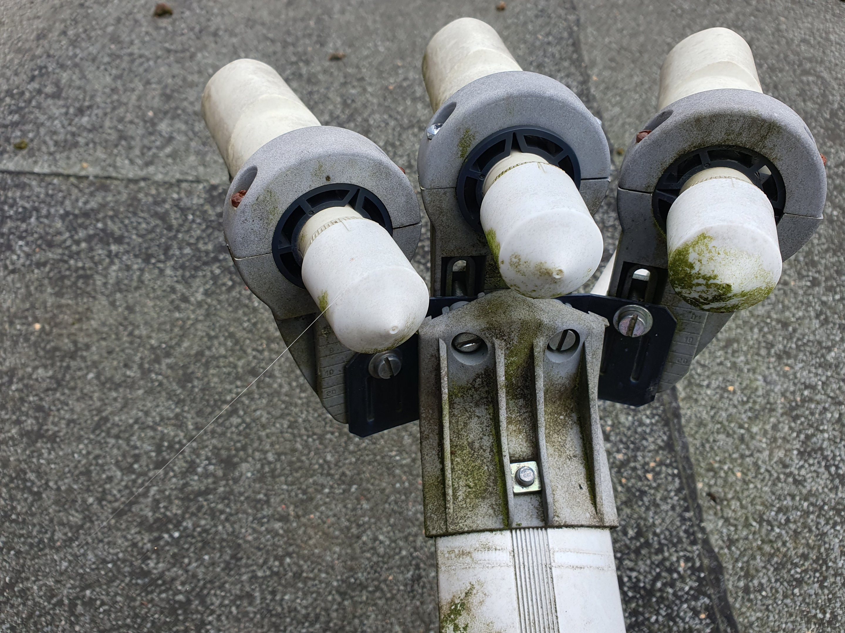

Stelviosat Geplaatst: 30 oktober 2023 Auteur Geplaatst: 30 oktober 2023 Hierbij 2 afbeeldingen, het betreft een Visiosat schotel.
Sprietje Geplaatst: 5 november 2023 Geplaatst: 5 november 2023 Ik zie 2 zaken die niet in orde zijn: - haal de groene aanslag eens van de lnb-koppen. Zij houden vocht vast en dat vocht belemmert de signalen. - de lnb's staan niet op de juiste hoogte. De middelste lnb staat het hoogste en dat kan niet goed zijn. Ze moeten in een schuine lijn staan, de rechtse lnb op de foto het hoogste, de linker lnb op de foto het laagste. Zo te zien is dit de beugel voor de ontvangst van de Astra 19,2, 23,5 en 28,2. Ik kan niet zien of de schotel ver genoeg van de muur af staat om de Astra 28,2 goed te ontvangen.
Mojo Geplaatst: 5 november 2023 Geplaatst: 5 november 2023 3 uren geleden, Sprietje zei: Ik kan niet zien of de schotel ver genoeg van de muur af staat om de Astra 28,2 goed te ontvangen. Iets minder dan 2 meter You know when you've been shagged. I like receivers who give me pleasure.
Sprietje Geplaatst: 5 november 2023 Geplaatst: 5 november 2023 1 uur geleden, Mojo zei: Iets minder dan 2 meter En hoe hoog en hoe lang is die muur en hoe groot is de overstek? Dat zijn allemaal factoren die bepalen of je op die plaats signaal kunt ontvangen van de Astra 28,2.
Mojo Geplaatst: 5 november 2023 Geplaatst: 5 november 2023 21 minuten geleden, Sprietje zei: En hoe hoog en hoe lang is die muur en hoe groot is de overstek? Hoogte is 35 stenen en lengte zeker 4 loodslabben 1 You know when you've been shagged. I like receivers who give me pleasure.
Sprietje Geplaatst: 5 november 2023 Geplaatst: 5 november 2023 Misschien wel 50 stenen? En hoe ver loopt die muur nog door en hoe groot is de overstek wat op de foto niet te zien is?
Mojo Geplaatst: 5 november 2023 Geplaatst: 5 november 2023 7 uren geleden, Sprietje zei: Misschien wel 50 stenen? Nee dat kan niet op zijn hoogst 35 want op de rij van de 30e steen zit spouwventilatie You know when you've been shagged. I like receivers who give me pleasure.
Tonskidutch Geplaatst: 6 november 2023 Geplaatst: 6 november 2023 Montage op een mastvoet is natuurlijk wel een kunst. Zo te zien is het qua temperatuur noise van een loeiheet dak een probleem en ook qua opspattend regenswaters (algen). Als je kijkt naar de dakbanen / overlappende voegen lijkt de LNB mount parallel te zijn aan de gemetselde gevel. Dat zou een probleem kunnen zijn voor de rechter LNB ontvangst van 28,4 Oost indien het dakoverstek erg groot is. Meten is weten + Foto! Overigens @Mojo zitten er te weinig open staande voegen 😁 😉 Fat Freddy's Drop Bohannon
Mojo Geplaatst: 6 november 2023 Geplaatst: 6 november 2023 33 minuten geleden, Tonskidutch zei: Overigens @Mojo zitten er te weinig open staande voegen 😁 😉 Ja, heb ik gezien. Wat een prutsers! You know when you've been shagged. I like receivers who give me pleasure.
