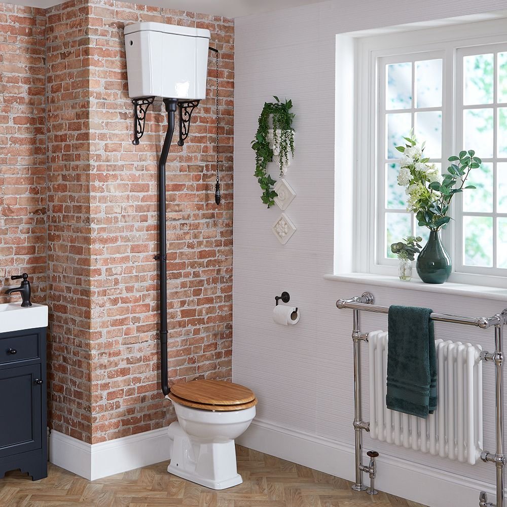

Sprietje Geplaatst: 30 januari 2024 Geplaatst: 30 januari 2024 Neem gewoon een ouderwetse toiletpot met hoog hangende stortbak, dan hou je maximale beenruimte over.
bellejt Geplaatst: 30 januari 2024 Geplaatst: 30 januari 2024 zal wel stinken als je doorspoelt want is een achteruitlaat zonder aansluiting Groetjes,salutations,greetings. 1 x Gibertini 1,10 vast 3 sats + 1 x Triax 88 cm rotor + Triax fixed 5W Vu + Duo4K SE sat tuner 4 X DVB-S2X en 1 x turbo DVB-C + OpenVix + idem dual tuner and vu duo2 fallback tuner Octagon SF8008 4K Openvix (via ethernetconnectie/WIFI fallbacktuner)

Psychosammie Geplaatst: 31 januari 2024 Geplaatst: 31 januari 2024 18 uren geleden, bellejt zei: zal wel stinken als je doorspoelt want is een achteruitlaat zonder aansluiting Dat moet je gewoon even afdoppen. 13 uren geleden, Con zei: en energieneutraal Dan moet je je shit drogen en in de allesbrander doen 🙂 1 Resistance is futile you will be assimilated Those who would give up essential liberty, to purchase a little temporary safety, deserve neither liberty nor safety. Benjamin Franklin (1706-1790) Mijn vrijheid eindigt niet waar jouw angst begint!
