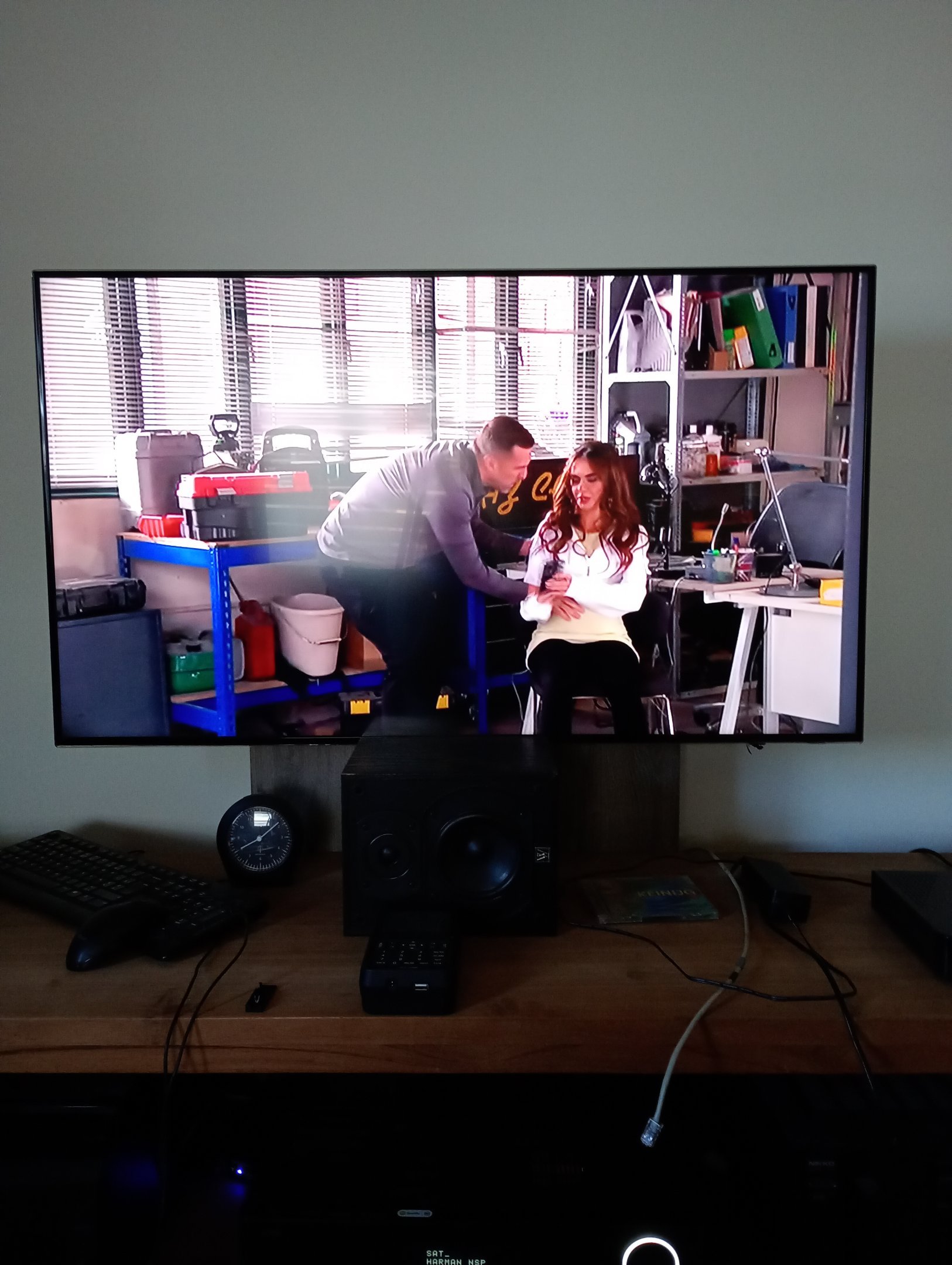

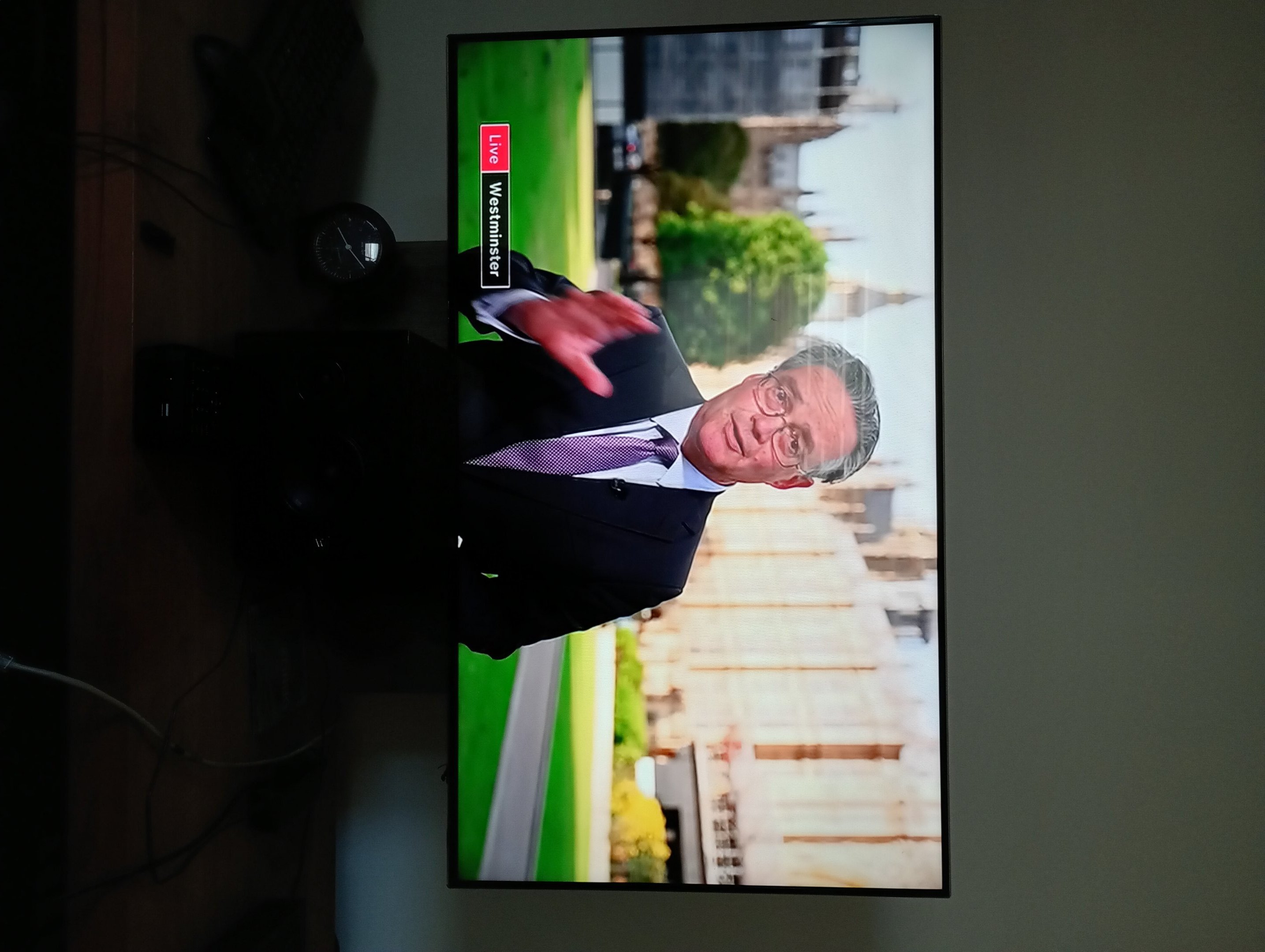

BrunoVP Geplaatst: 5 juni 2024 Auteur Geplaatst: 5 juni 2024 Is dit nu echt hoerechance? Op het goed geluk af. 28.2E. 16.4 dB signaal. Akkoord, met de Bente uitgeregeld. Wel rechtstreeks aangesloten op de LNB. Op Astra4.8/Sirius5 was het even een ramp.

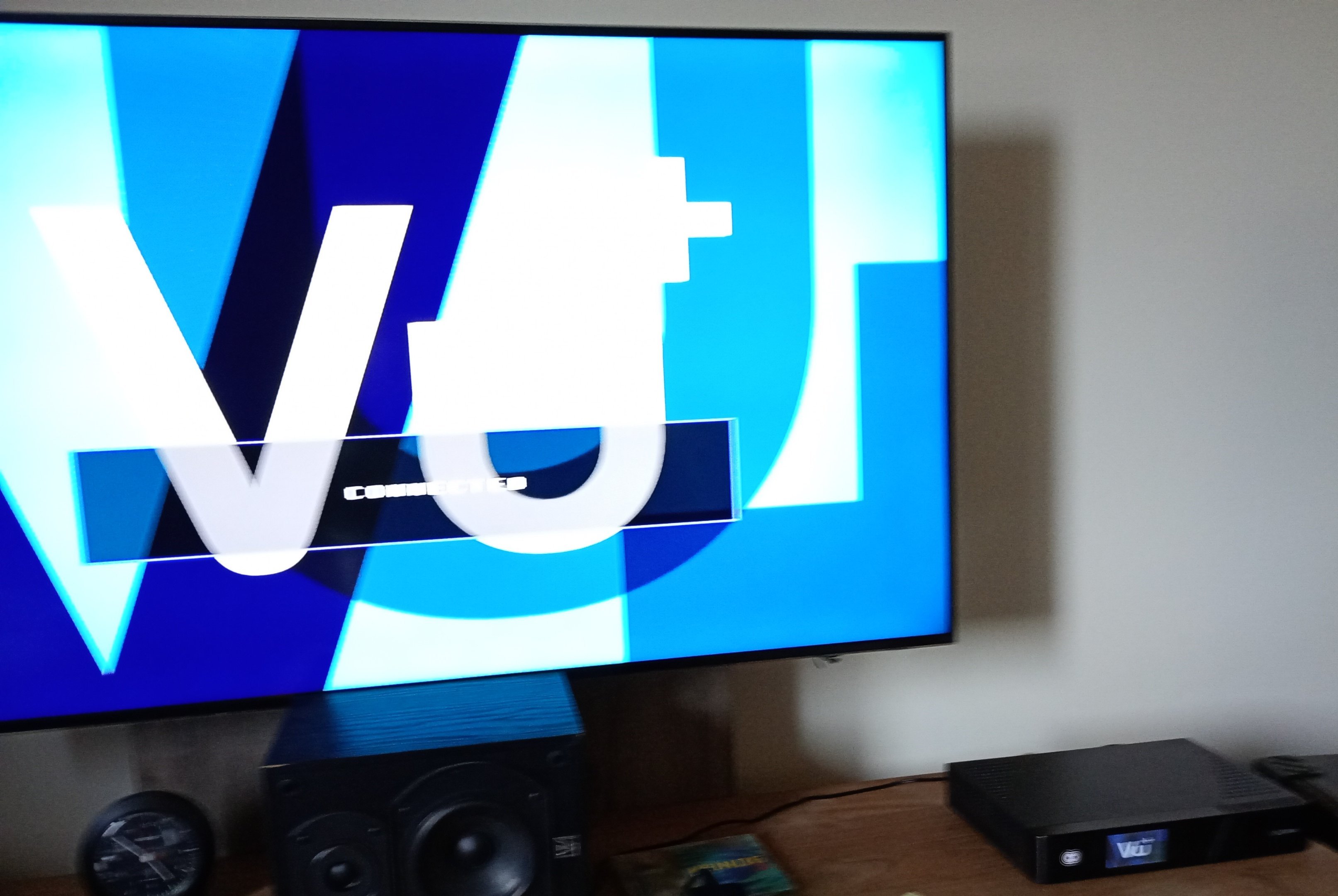

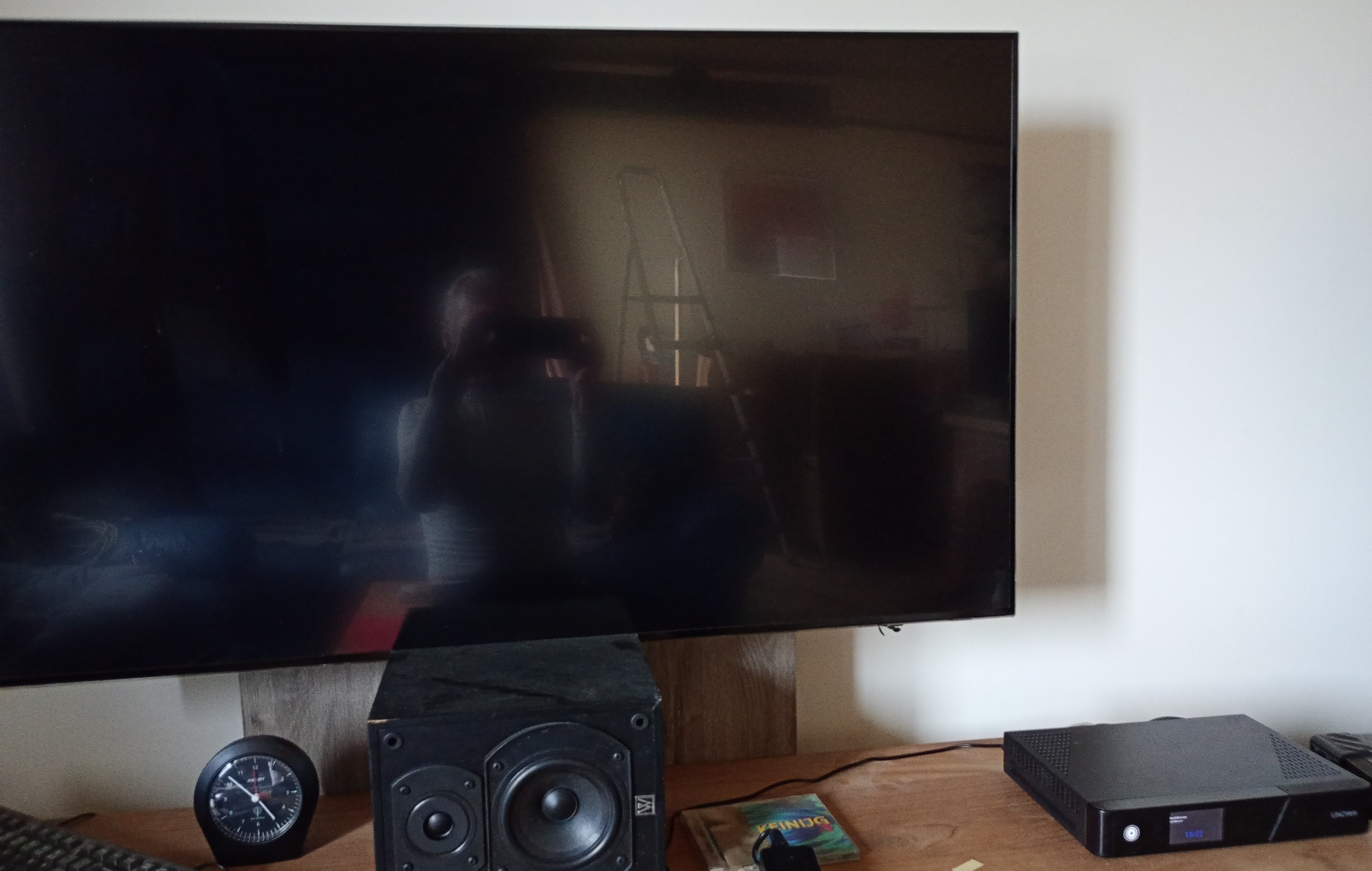

BrunoVP Geplaatst: 6 juni 2024 Auteur Geplaatst: 6 juni 2024 @bellejtheeft, gelukkig maar, een usb stick met alles er op en aan klaar gemaakt. VU+ zonder stroom zetten. Usb er in. En starten. Mooi. Opstart scherm. Maak uw taalkeuze. Doe ik. Nog een aantal keuzes. Tot ik aan resolutie kom. Ik kies voor 1080p. Of moest het 1080i zijn? In elk geval, heb nu alleen nog een zwart scherm. Maar niet tijdens het opstarten van de tuner. Power On op de achterzijde. Hoe doe ik een hard reset? Ik wil dus naar een toestand alsof ie net uit de doos komt. Voor de rest begin ik er wel ergens aan uit te geraken om verder te werken. Maar eerst nu starten met blanco.
Moderator ceesv Geplaatst: 6 juni 2024 Moderator Geplaatst: 6 juni 2024 1080i werkt op elke hdtv, 1080p niet altijd. Gaat niet bestaat niet! 65" 4-K OLED, Vu+ Duo 4K SE BT, Vu+ Solo 4K, Rebox-8500, Rebox-8000, Wavefrontier T-90, Satlook Digital NIT, Megasat HD5 Combo Gebruik je een advertentie blocker? Maak dan een uitzondering voor onze website. Zonder advertentie (inkomsten) kan deze site niet voortbestaan.

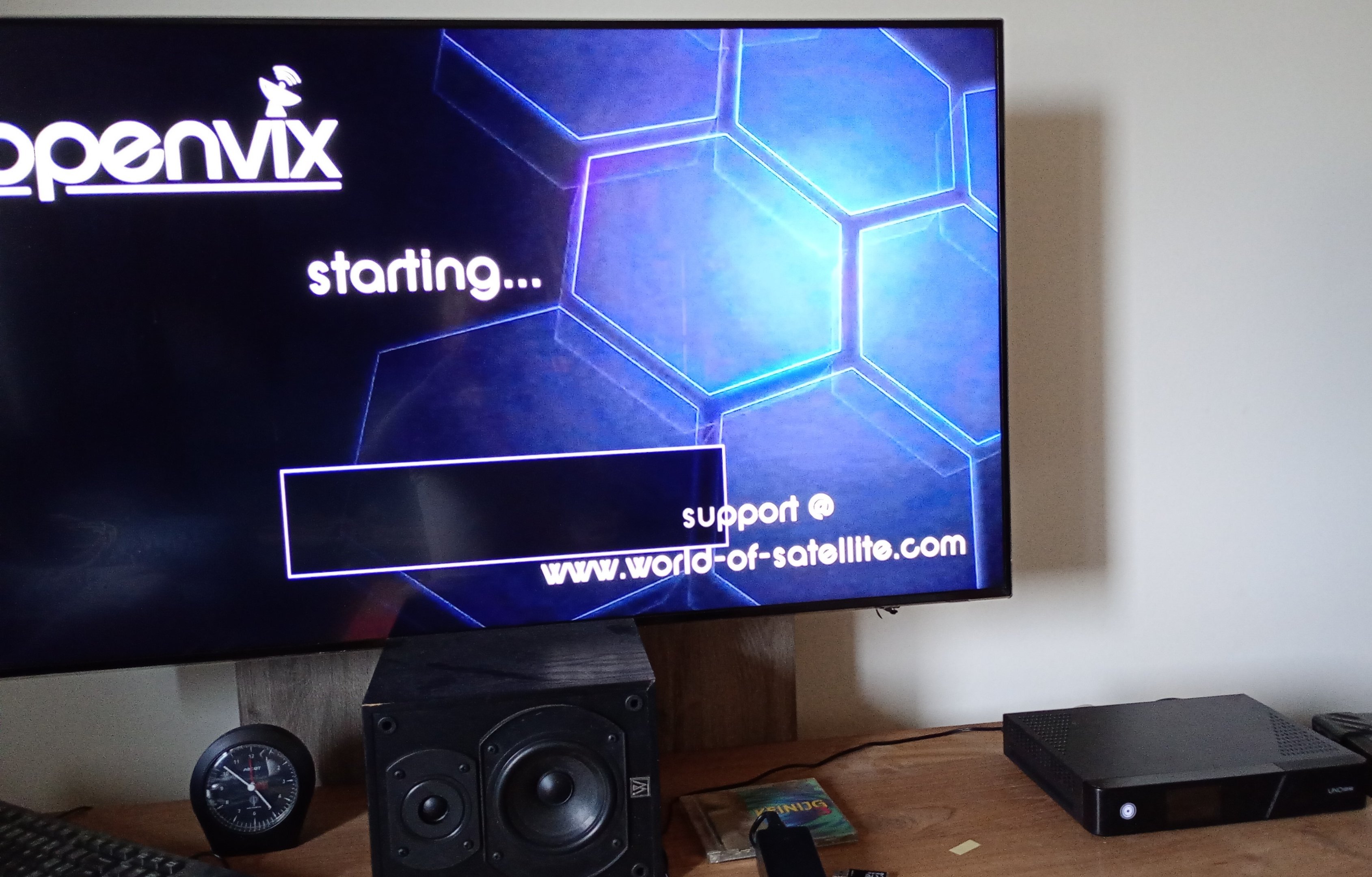

BrunoVP Geplaatst: 6 juni 2024 Auteur Geplaatst: 6 juni 2024 13 minuten geleden, ceesv zei: 1080i werkt op elke hdtv, 1080p niet altijd. Volgens @stevenvc19 zou mijn tv het wel aankunnen. Maar dat verklaard niet het blijvend zwart scherm na het op starten. Dit is wat er nu in de VU+ zit. Is dit dan de meest recente software? Raak er echt niet meer wijs uit. Software Systeem OE: OE-Alliance 5.3 Firmware versie: OpenViX 6.4.009 (2023-11-12) Kernel versie / stuurprogramma datum: 4.1.20 / 20210407

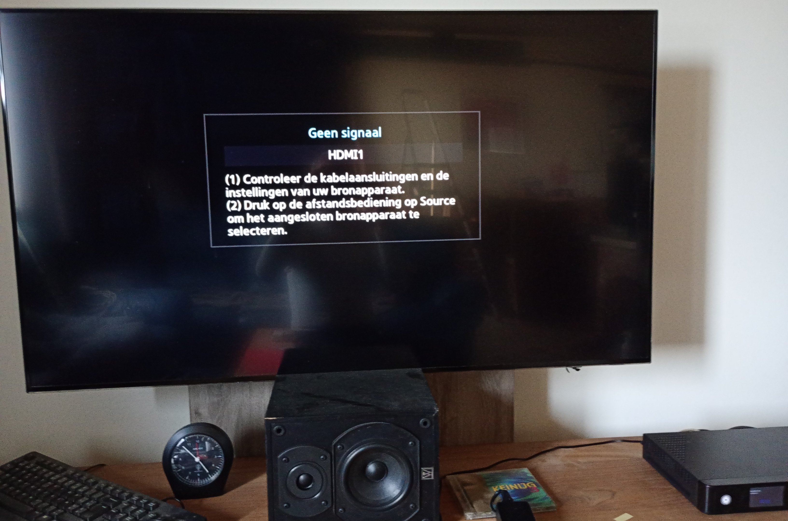

BrunoVP Geplaatst: 6 juni 2024 Auteur Geplaatst: 6 juni 2024 2 uren geleden, Zilverhippie zei: Kies of scan eens een fta-frequentie op 28.2° Oost. Je had toch ontvangst op die satelliet? Of krijg je het menu ook niet te zien op je scherm? Dit is wat ik opeenvolgend te zien krijg bij het aanzetten van de powerknop. En de website van VU+ breng ook niet veel soelaas.
BrunoVP Geplaatst: 6 juni 2024 Auteur Geplaatst: 6 juni 2024 Beste volgers, aan allen dank voor het behulpzaam zijn met het uitrichten van mijn klomp. Ik heb dan toch heel even mogen genieten van beeld. De rest van mijn nieuw probleem plaats ik in ander topic.
D-box Geplaatst: 6 juni 2024 Geplaatst: 6 juni 2024 @BrunoVP Zit je ontvanger wèl op HDMI 1?? ARRIS VIP 5202 voor KPN, voor satelliet: Ik werk met NanoXX 9800HD met een Lenson Heath 80cm Offset schotel, icm Scorpion Universal Quad Lnbf: Input=10.7-12.75GHz, Output=950-2150MHz, L.o.=9.75/10.6GHz, Conversion Gain: 60dB, Noise Figure: 0.1dB, Alles draaiende dmv USALS met een Stab Italia HH100 rotor.
BrunoVP Geplaatst: 6 juni 2024 Auteur Geplaatst: 6 juni 2024 1 minuut geleden, D-box zei: @BrunoVP Zit je ontvanger wèl op HDMI 1?? Tuurlijk, anders kan ik toch geen foto's maken. Maar ik ben bezig met een nieuwe topic, waarin ik het probleem zal trachten uit te leggen.
D-box Geplaatst: 6 juni 2024 Geplaatst: 6 juni 2024 2 minuten geleden, BrunoVP zei: Tuurlijk, anders kan ik toch geen foto's maken. Maar ik ben bezig met een nieuwe topic, waarin ik het probleem zal trachten uit te leggen. Je hebt gelijk, dom van mij. ARRIS VIP 5202 voor KPN, voor satelliet: Ik werk met NanoXX 9800HD met een Lenson Heath 80cm Offset schotel, icm Scorpion Universal Quad Lnbf: Input=10.7-12.75GHz, Output=950-2150MHz, L.o.=9.75/10.6GHz, Conversion Gain: 60dB, Noise Figure: 0.1dB, Alles draaiende dmv USALS met een Stab Italia HH100 rotor.

Moderator ceesv Geplaatst: 6 juni 2024 Moderator Geplaatst: 6 juni 2024 9 uren geleden, BrunoVP zei: Ik kies voor 1080p. Of moest het 1080i zijn? Ik heb het vermoeden dat het hier al fout is gegaan. De tv ondersteunt geen 1080 p, tijdens opstarten staat de Vu standaard op 720p, daarom heeft hij wel beeld bij het opstarten. Maar waarom Bruno begint met een backup terug te zetten is mij een raadsel. Gaat niet bestaat niet! 65" 4-K OLED, Vu+ Duo 4K SE BT, Vu+ Solo 4K, Rebox-8500, Rebox-8000, Wavefrontier T-90, Satlook Digital NIT, Megasat HD5 Combo Gebruik je een advertentie blocker? Maak dan een uitzondering voor onze website. Zonder advertentie (inkomsten) kan deze site niet voortbestaan.
BrunoVP Geplaatst: 6 juni 2024 Auteur Geplaatst: 6 juni 2024 5 minuten geleden, Zilverhippie zei: Nu had je eindelijk eens een satellietbeeld te pakken na 19 pagina's gehakketak en dan begin je gelijk met het terugzetten van een image en weet je weer niet meer waar je aan toe bent. Het zijn vijgen na Pasen, maar na je ontvangst op 28.2° Oost (met coax direct op LNB) had je de coax moeten aansluiten op de motor en kijken of je die aan het werk kreeg. Laat ik het zo stellen. UNO heeft motor op 28.2° oost gezet. Maar dat via signaal zoeker. LNB losgekoppeld en daar de Bente op. Motor hing nog op de UNO. Of dat die Bente betrouwbaar is of niet, ik kreeg een LOCK. 92% signaal en schommelend rond de 50% kwaliteit. En inderdaad. Na 19 pagina's. Beeld. Ik sprong bijna een gat in de lucht. Wat ik dan verkeerd gedaan heb, weet ik niet. Uno bleef op 28.2 staan. Geen andere keuzes mogelijk. Wacht! @bellejtheeft tevens een backup stick voor mij gemaakt. Als ik deze nodig zou moeten hebben, moest ik enkel de USALS aanpassen. Procedure goed opgevolgd. Zonder stroom usb in zijn gat. En opzetten. Verder verloop gaat dan via tv. En dan was het gedaan. Afgelopen. Enkel nog een mooi zwart scherm. Een betere uitleg kan ik niet beschrijven. 26 minuten geleden, ceesv zei: Ik heb het vermoeden dat het hier al fout is gegaan. Best kunnen. Maar vind nergens de mogelijkheid om terug te zetten.
Moderator ceesv Geplaatst: 6 juni 2024 Moderator Geplaatst: 6 juni 2024 Die iser wel, maar hoedat bij jouw image gaat kan ik meniet zeggen. Je zou weer overnieuw kunnen beginnen met je usb stick en dan kiezen voor 1080 i Gaat niet bestaat niet! 65" 4-K OLED, Vu+ Duo 4K SE BT, Vu+ Solo 4K, Rebox-8500, Rebox-8000, Wavefrontier T-90, Satlook Digital NIT, Megasat HD5 Combo Gebruik je een advertentie blocker? Maak dan een uitzondering voor onze website. Zonder advertentie (inkomsten) kan deze site niet voortbestaan.
