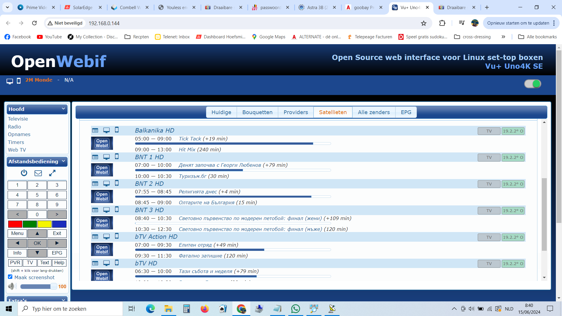

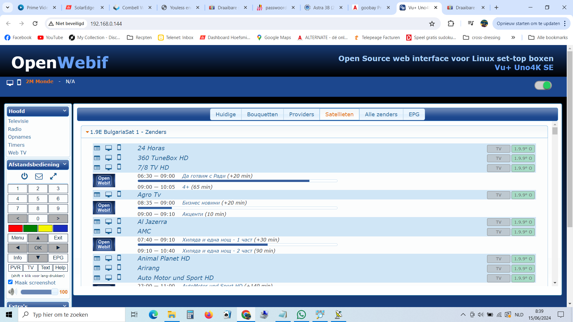

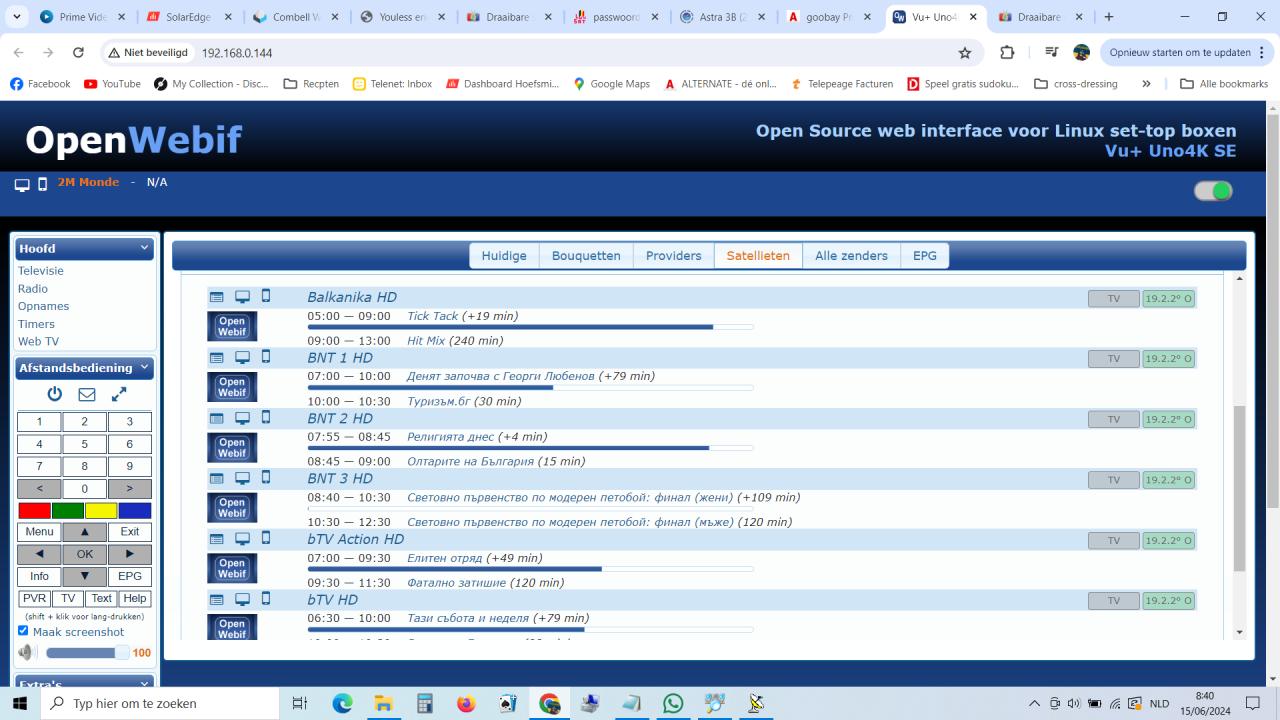

BrunoVP Geplaatst: 15 juni 2024 Auteur Geplaatst: 15 juni 2024 47 minuten geleden, D-box zei: Ok, jij hebt je ontvanger op internet verbonden, ik niet. kan je alleen maar zappen via je pc, vreemd. Je backup gaat ook niet. Ik ken jouw ontvanger niet, dus daar kan ik je niet mee helpen. Nu moet je wachten op iemand die jouw ontvanger kent. Wat een gedoe zeg! Wat het zappen betreft. Moet mijn mening herzien. CH Up/Down gaat dus wel. Evenals cijfers invoeren. In orde dus. Dan een aantal merkwaardigheden: Even de tuner een satelliet scan laten doen. Automatisch zoeken. Geraak niet verder dan 5 sats. Ondanks de motor. En dan nog.Posities veranderen gebeurd niet. Uiteindelijk na geduld, krijg ik rond de 100 kanalen binnen. En nu de grootste grap. Balkanika HD en N-Joy (om er een paar op te noemen) komen heel mooi binnen. Maar deze worden uitgezonden via BulgariaSat. Volgens Kingofsat hangt die op 1.9E Maar OpenWebif maakt er een zooitje van. Terug te vinden op 4.8E 19.2E en zelfs 23.5E

BrunoVP Geplaatst: 15 juni 2024 Auteur Geplaatst: 15 juni 2024 Weekend quiz. Zoek de verschillen. Screenshots van OpenWebif.

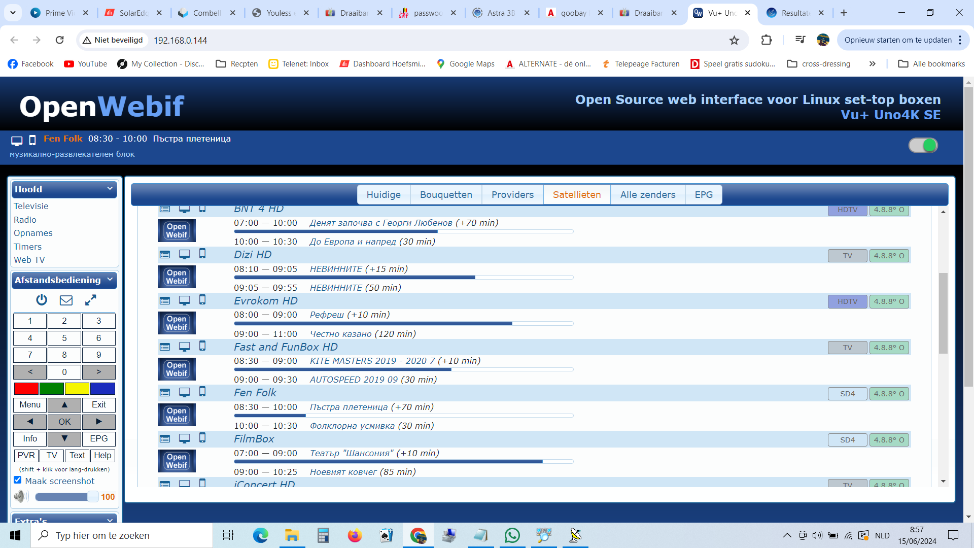

BrunoVP Geplaatst: 15 juni 2024 Auteur Geplaatst: 15 juni 2024 7 minuten geleden, Tonskidutch zei: je moet herstarten wegens de update 🤣 Herstarten in gebeurd. En nu is het helemaal lachen. Fen Folk staat nu aan. Zoek maar op in Kingofsat. En bekijk heel duidelijk het screenshot.
Tonskidutch Geplaatst: 15 juni 2024 Geplaatst: 15 juni 2024 echt? Maar goed je zal wel een vreemde satellite.xml geladen hebben inzake de satelliet positie aanduiding. Kun je zelfs voor de lol zelf aanpassen. Fat Freddy's Drop Bohannon
BrunoVP Geplaatst: 15 juni 2024 Auteur Geplaatst: 15 juni 2024 5 minuten geleden, Tonskidutch zei: echt? Maar goed je zal wel een vreemde satellite.xml geladen hebben inzake de satelliet positie aanduiding. Kun je zelfs voor de lol zelf aanpassen. Sla me dood. Ik weet nog niet eens waar ik die xml vandaan heb. Gewoon autoscan door de tuner laten doen. Heb wel meerdere satellieten kunnen aanvinken. Heeft er meer dan 300 gevonden. Zogezegd. Maar tijdens de zoektocht bleef schotel al die tijd op zen zelfde plaats staan. Seffens rotor resetten. Zit hier een fout? En dan ga ik van scrap herbeginnen. En ditmaal met pen en papier. Elke stap noteren. En zolang ik nog geen oplossing gevonden heb met DreamSet, heb geen toegang tot de tuner, zal het autoscan zijn.
Tonskidutch Geplaatst: 15 juni 2024 Geplaatst: 15 juni 2024 (aangepast) Je kan de satellite.xml ook gewoon met ftp op je box plaatsen. Van dreamset heb ik geen hoge hoed op. Maar je kan ook je satellite.xml editeren met notepad++ en dus de huidige bekijken en vergelijken met een goede uit het internet. Overigens heb ik je al de link gegeven voor een settingslijst draaibaar van 60 Oost tot 79 west. 70 Oost tot 63 West Wat je allemaal uitspookt is wederom niet duidelijk en van scrap herbeginnen kan wederom alles dat je berijkt hebt teniet doen. Blijf op een issue en verbeter of corrigeer dat. pagina 23 15 juni 2024 aangepast door Tonskidutch bereik blauw Fat Freddy's Drop Bohannon
