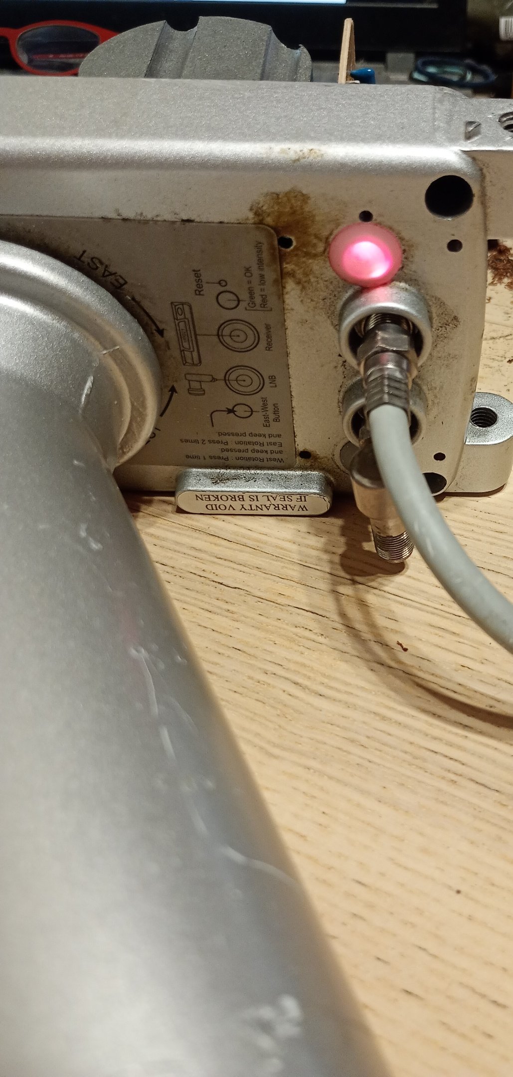

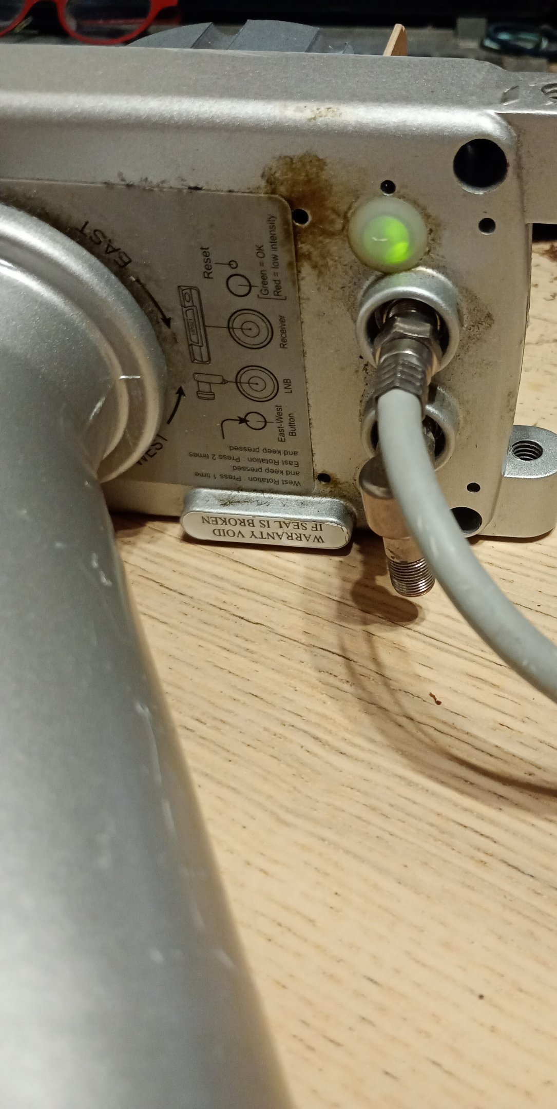

BrunoVP Geplaatst: 16 juni 2024 Auteur Geplaatst: 16 juni 2024 (aangepast) 1 uur geleden, Zilverhippie zei: Gebruik je misschien nog steeds diezelfde zwarte coax waarover al twijfel was of zie ik dat verkeerd? Het is nog steeds zwarte PE coax. Dubbel afgeschermd. Wel een nieuw stuk, nooit gebruikt. En krimp connectoren. 15 jaar lang professioneel gebruik van gemaakt. Zou dit echt de oorzaak kunnen zijn van het probleem? Dan heeft Telenet een dik probleem nu. Laat ons hopen van niet. Zij hamerden er op, dat er absoluut geen camping coax mocht aanwezig zijn. Je weet wel: enkel afgeschermd met een vlecht. Laat staan dat er f-connectors opstonden die je er met de hand kon opdraaien. De zogenaamde vlinders. Maar dat verklaard nog niet waarom de motor nu niet meer mee wilt spelen. 16 juni 2024 aangepast door BrunoVP
Moderator ceesv Geplaatst: 16 juni 2024 Moderator Geplaatst: 16 juni 2024 Je motor kan om 2 redenen niet draaien. De coax kabel heeft een te hoge dc weerstand en de spanning op de rotor is te laag. Je ontvanger is niet goed geconfigureerd, je satelliet lijst is incompleet of fout. Wanneer je een programma selecteert moet dat wel aan een satelliet gelinkt zijn en die satelliet moet wel aan een satelliet positie gekoppeld zijn. Gaat niet bestaat niet! 65" 4-K OLED, Vu+ Duo 4K SE BT, Vu+ Solo 4K, Rebox-8500, Rebox-8000, Wavefrontier T-90, Satlook Digital NIT, Megasat HD5 Combo Gebruik je een advertentie blocker? Maak dan een uitzondering voor onze website. Zonder advertentie (inkomsten) kan deze site niet voortbestaan.

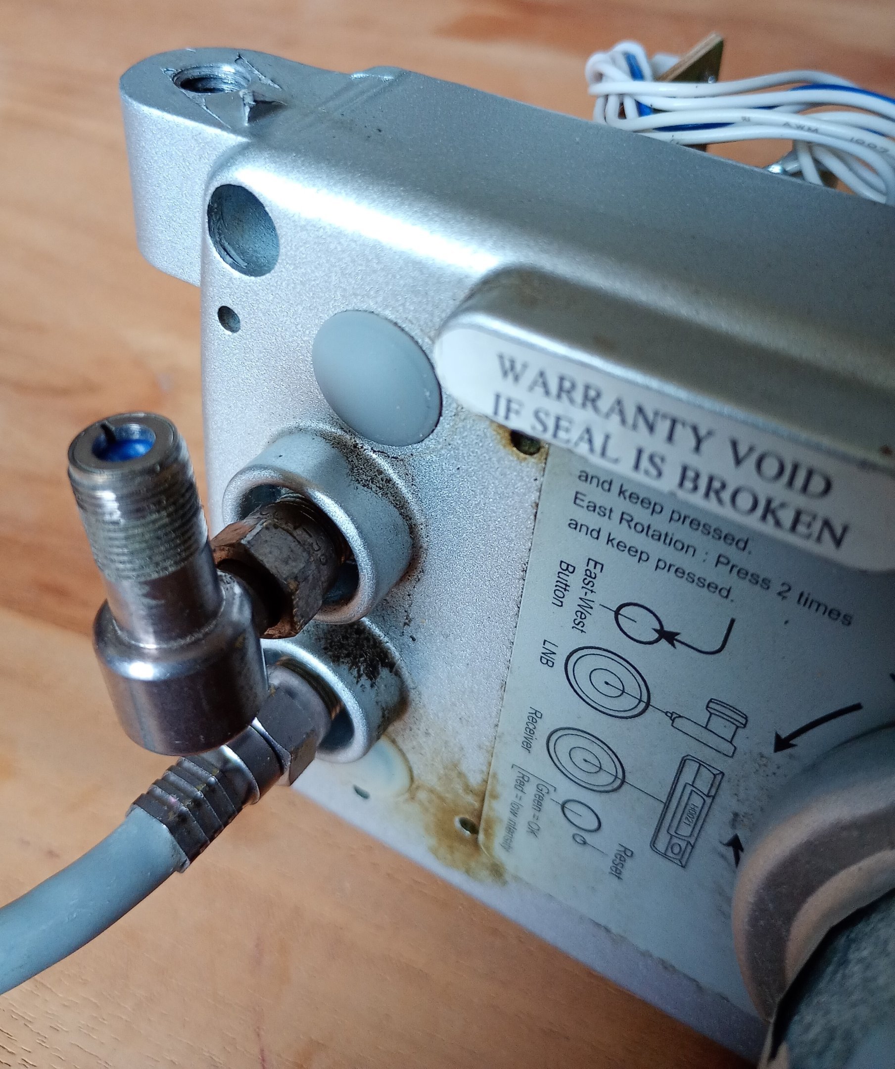

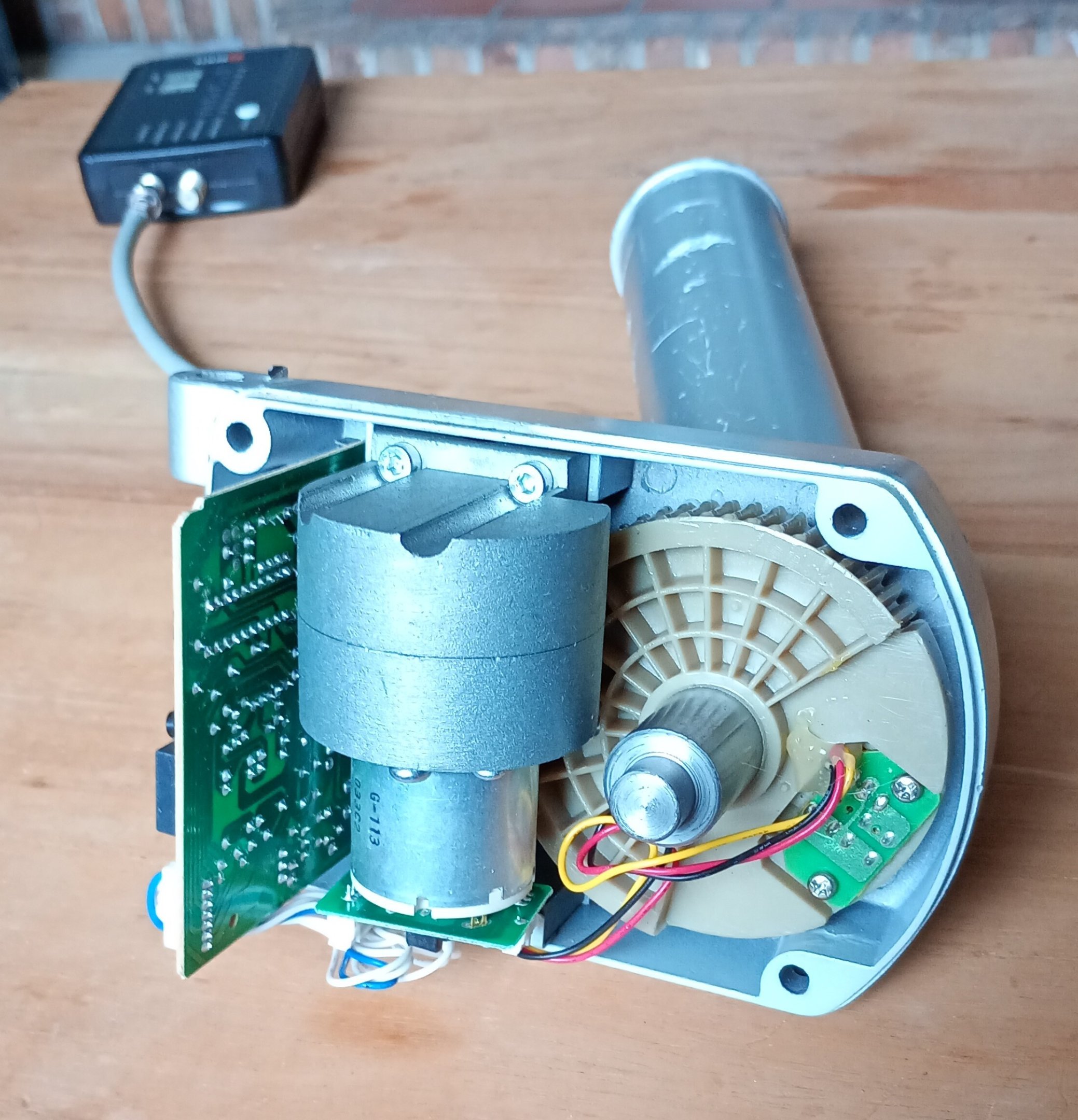

BrunoVP Geplaatst: 16 juni 2024 Auteur Geplaatst: 16 juni 2024 1 uur terug, ceesv zei: Je motor kan om 2 redenen niet draaien. De coax kabel heeft een te hoge dc weerstand en de spanning op de rotor is te laag. Je ontvanger is niet goed geconfigureerd, je satelliet lijst is incompleet of fout. Wanneer je een programma selecteert moet dat wel aan een satelliet gelinkt zijn en die satelliet moet wel aan een satelliet positie gekoppeld zijn. Betreft die dc weerstand van de coax. Het zou kunnen. Kern is vol koper. Te lang? Heb er bij de afwerking nog zowat 4 meter van ingekort. Ik denk dat deze nu 11 of 12 meter lang zal zijn. Ik heb nu de motor van de mast gehaald. En als voedingsbron gebruik de Bente satfinder. Ik wil absoluut vermijden dat mijn ontvanger om zeep gaat. Akkoord heb dan maar enkel het knopje op de motor om deze in beweging te krijgen. Indrukken gaat deze naar west. Maar maakt op dit moment niet uit. Zondag (we zijn nu al maandag intussen) om zowat 9 uur hier op tafel gelegd. Bente er aan. En testen. Ik hoor wel heel kort iets. Maar direct in error, de motor. Verder van de dag er niet meer mee bezig geweest. Tot ik jouw bericht las. In eerste instantie wou ik een coax van 1 meter 60 gebruiken. Maar heb er nog eentje liggen van 35 centimeter. Het testen nu. 23 u 30. Motor draait zowaar 20°. Om dan in error te gaan. De fout zit overduidelijk in de motor. Maar vraag me niet waarom.

BrunoVP Geplaatst: 17 juni 2024 Auteur Geplaatst: 17 juni 2024 15 minuten geleden, ceesv zei: Waarom denk je dat de Bente satteliet finder geschikt is om je rotor te sturen? Gewoon om het feit dat deze een spannings anex stroom bron is. De sturing is dan wel even via dat 1 knopje op de rotor zelf. Als er echt iets fout zou gebeuren blaas ik die Bente op. Dan is het maar zo. Ik wil zeker en vast mijn ontvanger sparen. Maar heb deze ochtend al een andere rotor besteld. Paar dagen geduld tot ik deze ontvang. De oude kan dan opgehaald worden als zijnde werking onbekend.

stevenvc19 Geplaatst: 17 juni 2024 Geplaatst: 17 juni 2024 1 uur terug, ceesv zei: Waarom zou het dan wel ineens werken? De motor volgt alleen commandos op uit je ontvanger, wanneer dat niet goed ingesteld is gaat de rotor niet draaien. Ik heb zelf gemerkt dat Bruno zijn rotor niet juist werkt. Ik had niet het juiste gerief bij om vast te kunnen stellen of het probleem aan de rotor zat, of de bekabeling, of de ontvanger. Maar na wat eliminatie had ik alleszins een zeer zwaar vermoeden dat er een probleem is met zijn rotor. Om die reden kon ik Bruno ook niet verder helpen met het afstellen van z’n schotel. Bruno heeft geprobeerd om z’n rotor te repareren, dat heeft klaarblijkelijk even gewerkt. Ik durf met zekerheid te zeggen dat Bruno zijn probleem opgelost zal zijn wanneer hij een nieuwe rotor in z’n installatie hangt. Dan moet hij natuurlijk nog gewoon alles juist uitrichten. Of hij mag me steeds om hulp vragen bij het uitrichten.

BrunoVP Geplaatst: 17 juni 2024 Auteur Geplaatst: 17 juni 2024 2 uren geleden, ceesv zei: En wat verwacht je van dat knopje op de rotor? 4 minuten geleden, stevenvc19 zei: Ik heb zelf gemerkt dat Bruno zijn rotor niet juist werkt. Ik had niet het juiste gerief bij om vast te kunnen stellen of het probleem aan de rotor zat, of de bekabeling, of de ontvanger. Maar na wat eliminatie had ik alleszins een zeer zwaar vermoeden dat er een probleem is met zijn rotor. Om die reden kon ik Bruno ook niet verder helpen met het afstellen van z’n schotel. Bruno heeft geprobeerd om z’n rotor te repareren, dat heeft klaarblijkelijk even gewerkt. Ik durf met zekerheid te zeggen dat Bruno zijn probleem opgelost zal zijn wanneer hij een nieuwe rotor in z’n installatie hangt. Dan moet hij natuurlijk nog gewoon alles juist uitrichten. Of hij mag me steeds om hulp vragen bij het uitrichten. Dank u Steven. Jij slaat de nagel op de kop. Mijn huidige rotor is echt niet meer betrouwbaar. Gisteren van de mast gehaald. Op tafel getest. Nog maar eens. Gisteren (zondag) noppes. Onderaan de rotor zit dus inderdaad een knop om handmatig de rotor te verdraaien. Hiervoor heb ik absoluut geen USALS voor nodig. Net daarom dat ik die Bente gebruik als voedingsbron. Niet meer of niet minder. En nu vandaag zou die rotor het wel willen gaan doen? Op tafel ja. Terug op de mast? Voor hoe lang? Ik neem het risico niet. Heb gewoon een nieuwe besteld. Uitrichten naderhand zal geen probleem zijn. Ophanging is nog steeds aanwezigop de mast. Enkel een blote rotor monteren. Schotel mooi op de middenstreep. En afwachten nu.
