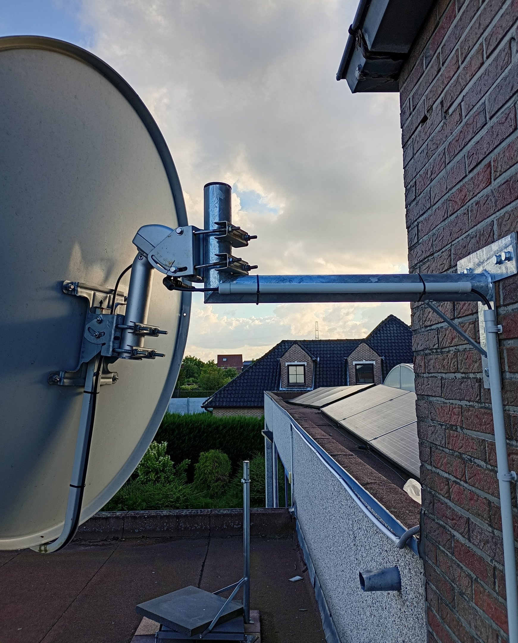

BrunoVP Geplaatst: 13 juni 2024 Auteur Geplaatst: 13 juni 2024 3 uren geleden, D-box zei: He @BrunoVP Als je alles onder de knie hebt vwb freq. Inladen en verwijderen geef ik je wel nieuwe frequenties ( die steel van de vrije fries). Hoe is het momenteel met de situatie? Het enige positieve dat ik al kan schrijven is, dat men klomp gelijmd is. Momenteel dus 4 sattelieten in de VU+. Maar zappen kan enkel met de computer. OpenWebif. Is ook niet echt mijn bedoeling dat ik een computer, tablet of een smartfeune erbij moet nemen. Dan die fameuse backup. JA. Heb een ergens iets gevonden. File is aangemaakt. Maar dat is het dan ook. Wegschrijven naar een lege USB stick? Zou niet weten hoe. En durf niets te ondernemen. Dan, nu al een tijdje bezig met DreamSet. Of toch aan het proberen. Ergens er al in geslaagd om "lamedb" te genereren. 33 sattelieten geskipt. Welke geen tv zouden aanbieden. Een lijst van 70.5E tot 45.0W. En ja, motor kan deze richtingen aan zonder een muur te raken. Zie foto. Men huisbaas was niet echt gelukkig met die muurbeugel. Maar ik ben geen bloemist (of is het fleurist?). Bouquet aanmaken? Makkelijker geschreven dan gedaan. Dan ben ik maar een 67 jaar jonge idioot.

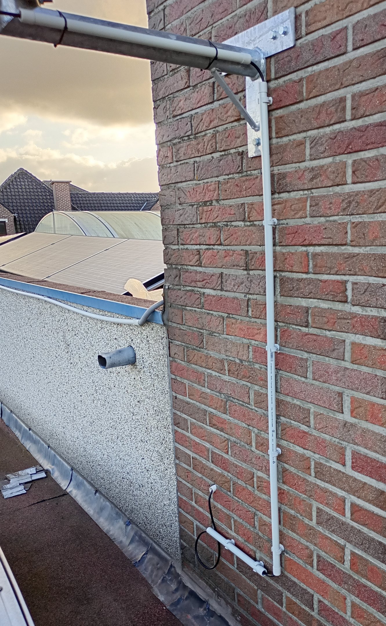

BrunoVP Geplaatst: 13 juni 2024 Auteur Geplaatst: 13 juni 2024 Intussen niet stil gezeten. Dan toch niet op technisch vlak. Buiten alles mooi ( in mijn ogen dan toch ) opgestukt. 2
