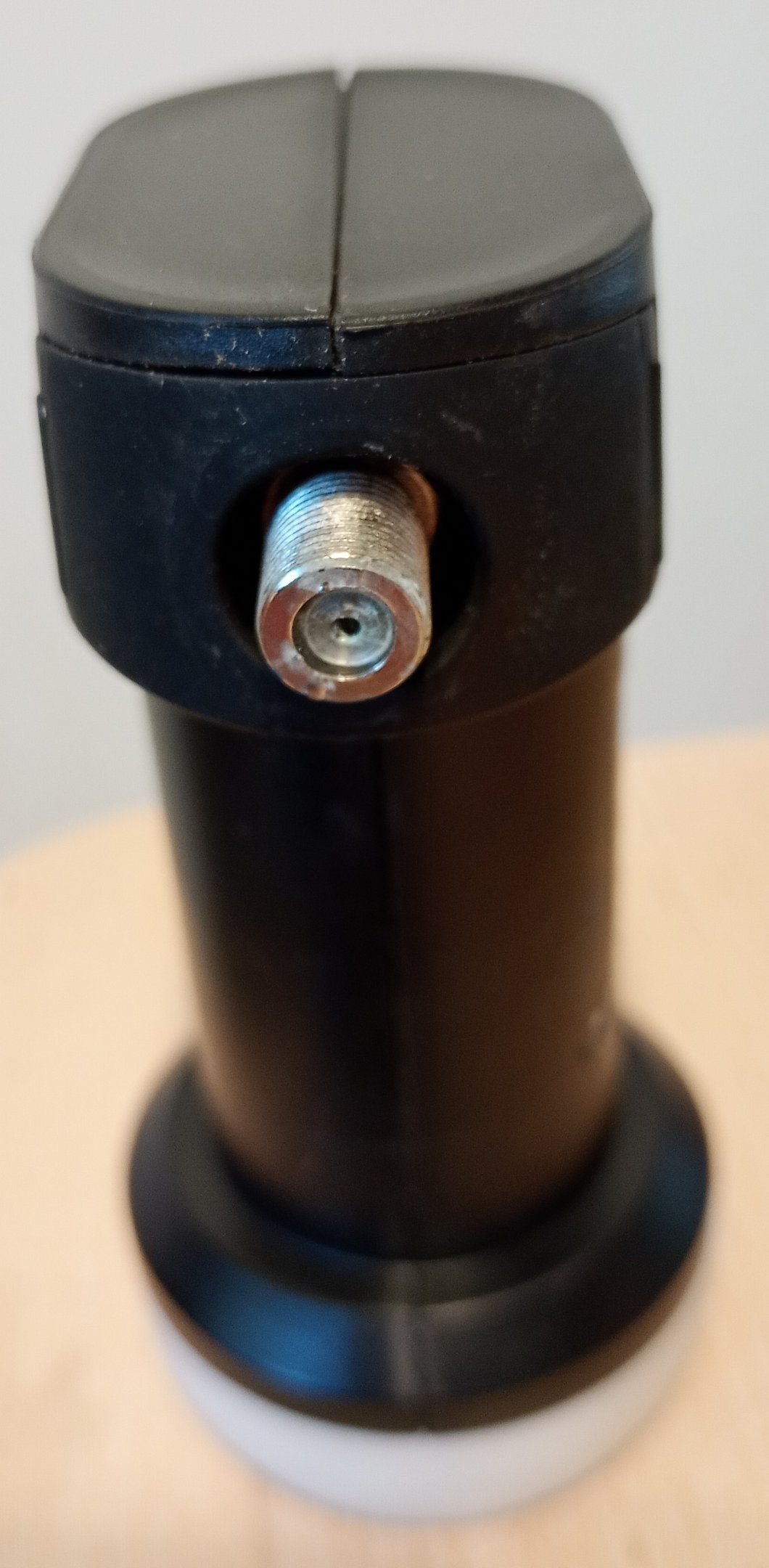

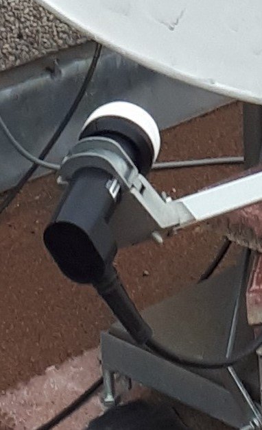

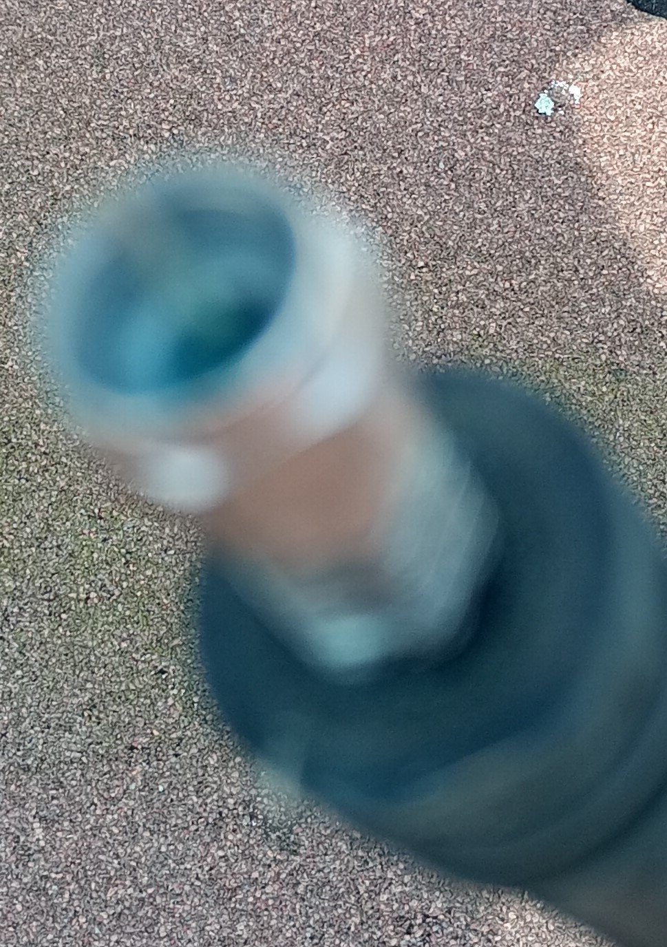

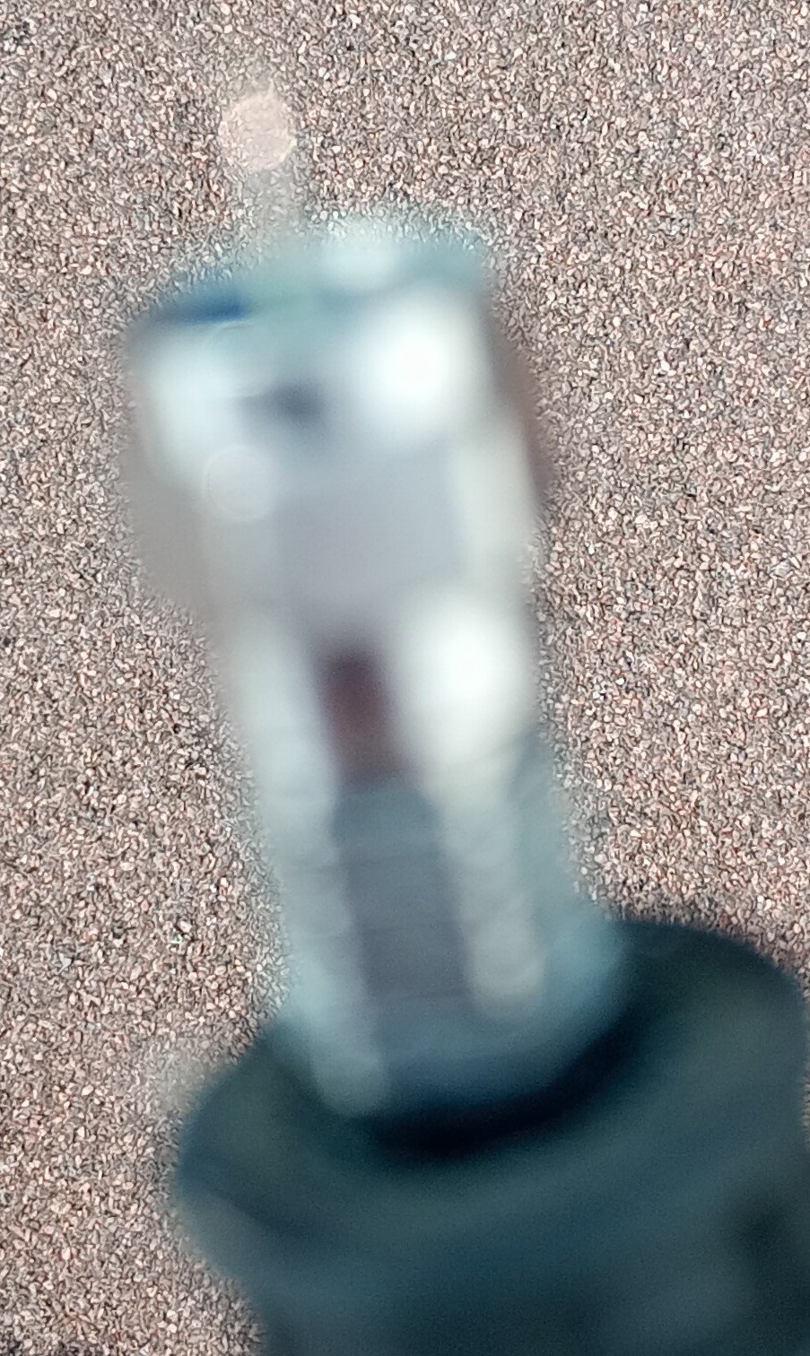

BrunoVP Geplaatst: 21 mei 2024 Auteur Geplaatst: 21 mei 2024 Ik denk dat ik de schuldige gevonden heb. Op de foto zelf zie je het niet. Maar alles is groen uitgeslagen. Excuses voor de wazige 2 IMG foto's.

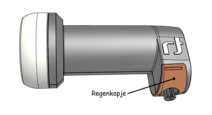

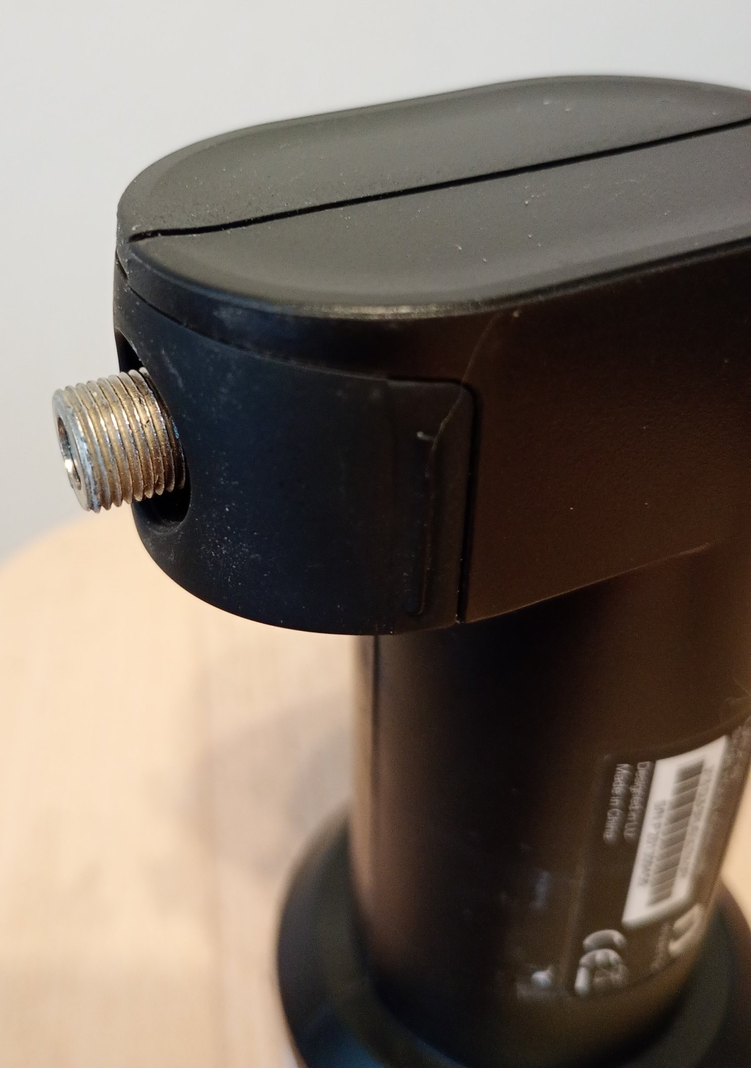

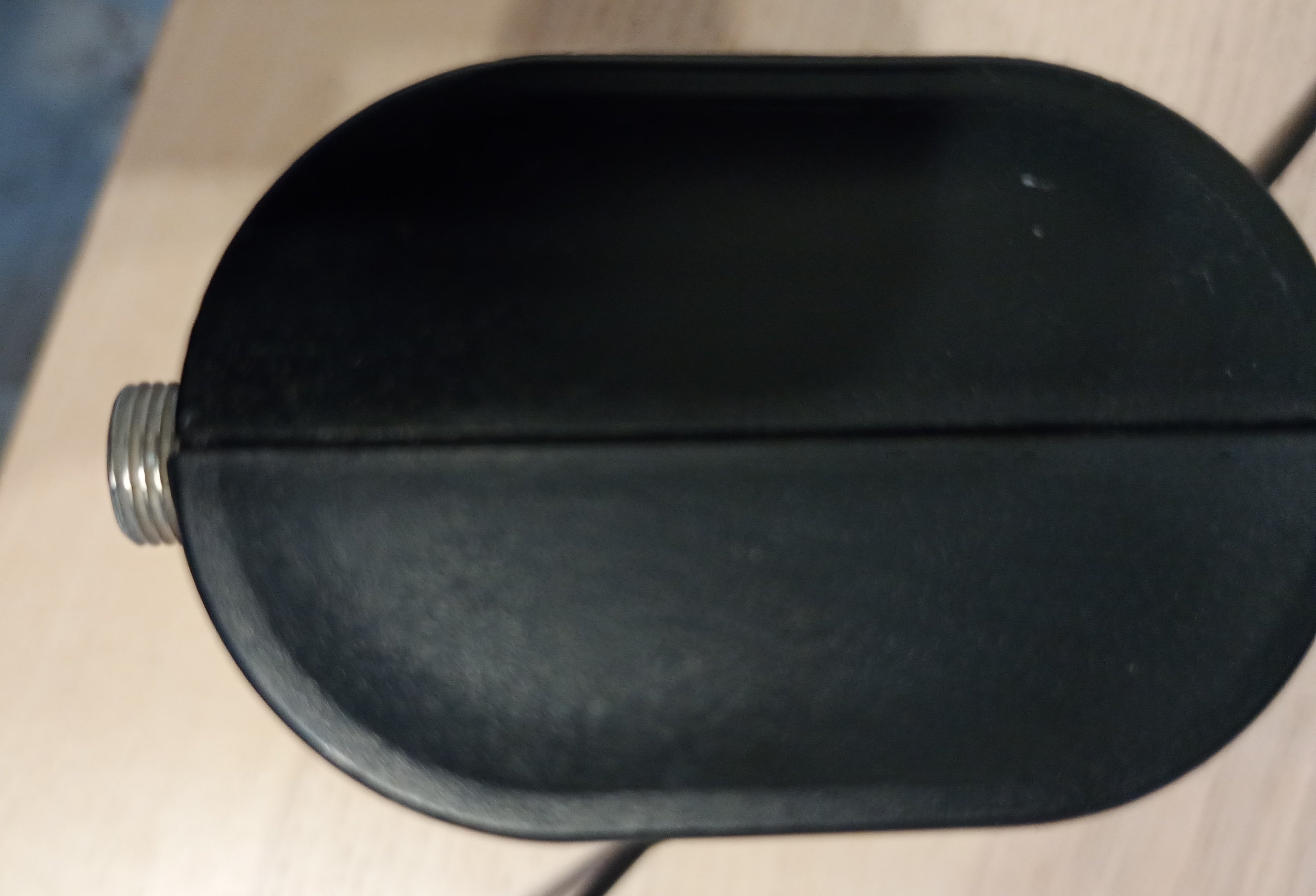

Sprietje Geplaatst: 21 mei 2024 Geplaatst: 21 mei 2024 (aangepast) Dan is er toch water in gekomen en waarschijnlijk ook in de coax. Zie ik het goed, heb jij het regenkapje van de lnb niet omlaag getrokken? 21 mei 2024 aangepast door Sprietje
Tonskidutch Geplaatst: 21 mei 2024 Geplaatst: 21 mei 2024 1 uur terug, BrunoVP zei: Op de foto zelf zie je het niet. inderdaad ik zie gewoon een blur dat is modern om misdadigers niet publiekelijk openbaar te maken man doe me een lol en maak effe een beter foto Fat Freddy's Drop Bohannon
BrunoVP Geplaatst: 21 mei 2024 Auteur Geplaatst: 21 mei 2024 26 minuten geleden, Sprietje zei: Dan is er toch water in gekomen en waarschijnlijk ook in de coax. Zie ik het goed, heb jij het regenkapje van de lnb niet omlaag getrokken? Ik wist zelfs nog niet eens dat dit bestond. Zo ziet de vorige LNB er nu uit. Wel moeilijk uit te maken hoe groen het kern gedeelte er uit ziet. 13 minuten geleden, Tonskidutch zei: inderdaad ik zie gewoon een blur dat is modern om misdadigers niet publiekelijk openbaar te maken man doe me een lol en maak effe een beter foto Ik weet het nu ook wel dat de foto's wazig zijn. Als het opgehouden is met regenen, neem ik een statief mee.
Zunigkyk Geplaatst: 21 mei 2024 Geplaatst: 21 mei 2024 @BrunoVP Als je toch de foto's opnieuw doet maak dan ook een foto met uitgetrokken regenkapje, want dat vind ik wel interessant detail.
