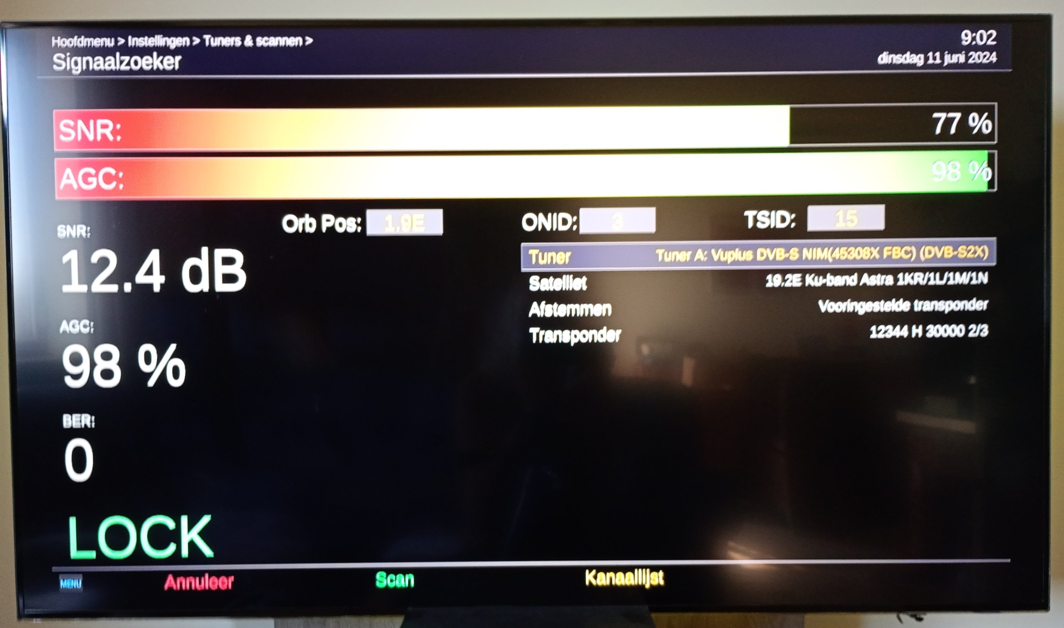

Tonskidutch Geplaatst: 11 juni 2024 Geplaatst: 11 juni 2024 Als je nu beeld hebt is zo'n signaal meter bij elke receiver en schotel anders, dus de vraag is irrelevant. Fat Freddy's Drop Bohannon

BrunoVP Geplaatst: 11 juni 2024 Auteur Geplaatst: 11 juni 2024 19 minuten geleden, Tonskidutch zei: Als je nu beeld hebt is zo'n signaal meter bij elke receiver en schotel anders, dus de vraag is irrelevant. Wil ik best begrijpen. Elke ontvanger laat iets anders zien. Voor alle duidelijkheid, dit is een moment opname. SNR (Signal Noise Ratio) 77% ( 12.4 dB) AGC (Automatic Gain Control?) 98% BER (Bit Rate Error) 0. En deze laatste is dan wel belangrijk. Er komen dus geen fouten binnen in de digtale stream.
BrunoVP Geplaatst: 11 juni 2024 Auteur Geplaatst: 11 juni 2024 38 minuten geleden, stevenvc19 zei: Zie de post van Sprietje en Alex1970: Ik denk wel dat ik een heel andere methode heb toegepast. Weet het niet meer. Was het 23.5 of 28.2 oost. Motor naar daar gestuurd. Bente satfinder rechtstreeks op de LNB. En draaien. Tot ik een LOCK krijg. Bizar genoeg stond de elevatie van de schotel zo goed als juist. Als ik me het nog een beetje kan herinneren 37% kwaliteit. Kan waarschijnlijk beter. Maar niet evident om alleen nog beter te zetten. Althans vermoed ik. Wegens het gewicht van het hele systeem. Maar bon soit, is voorlopig nog niet aan de orde. Ik heb toch al beeld via 4 verschillende sattelieten. Voor mij dan toch al een goed begin. Nu enkel nog DreamSet 2.4.13 onder de knie krijgen. En dan zijn we er. Administrators. Heb jullie op een kop koffie getrakteerd.
