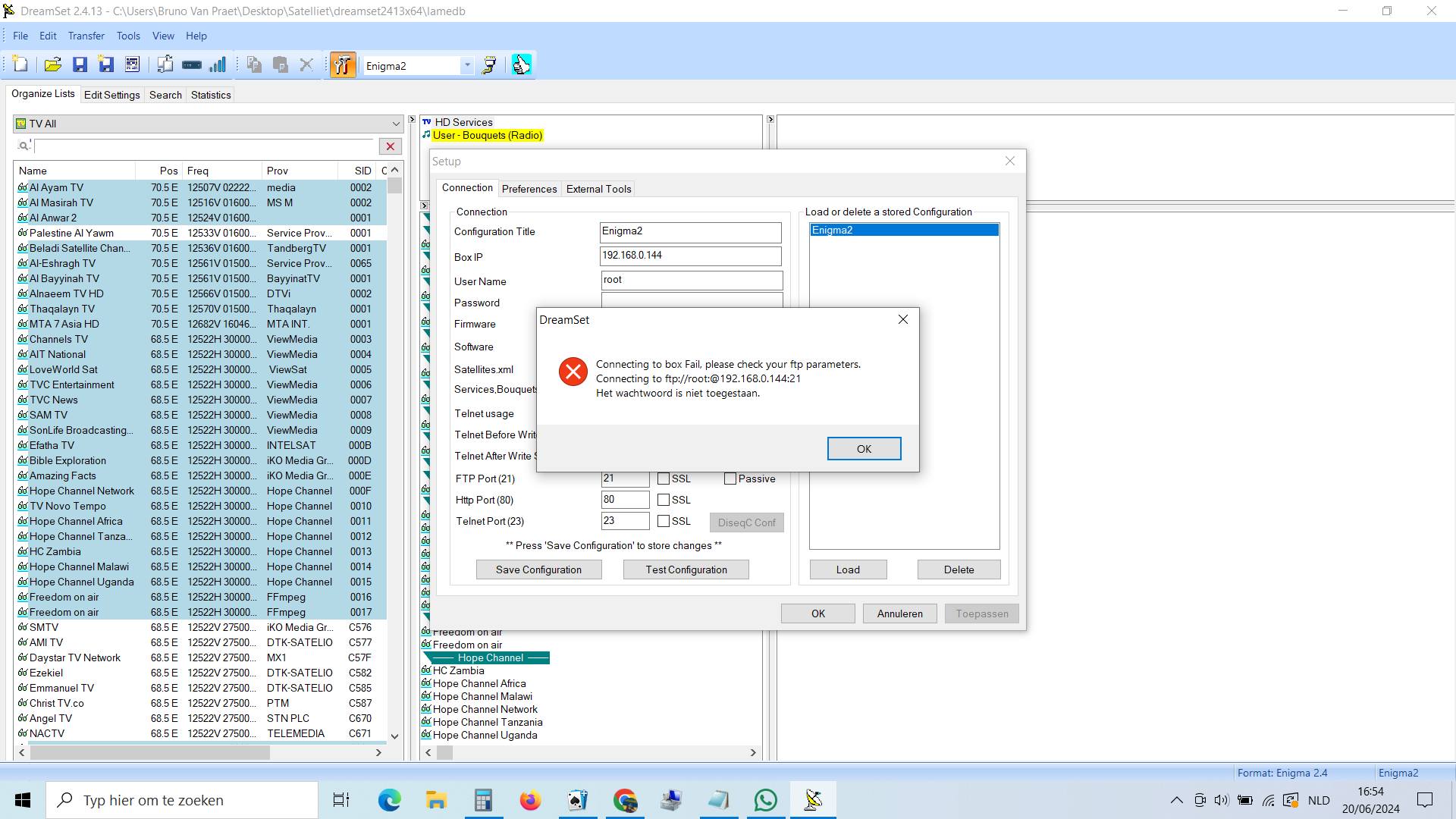

BrunoVP Geplaatst: 20 juni 2024 Auteur Geplaatst: 20 juni 2024 (aangepast) Als we dan toch nog wat bezig moeten zijn. Setup. Lukt mij van geen kanten. Instructies van @mebo870 opgevolgd. Username en Password. Hier struikel ik. Wat ik ook tracht in te vullen, komt niet goed. Een aantal jaren geleden is dit hier op het forum ook al gevraagd. En die suggesties brengen ook geen soelaas. Iemand die zou kunnen helpen? 20 juni 2024 aangepast door BrunoVP
theparasol Geplaatst: 20 juni 2024 Geplaatst: 20 juni 2024 (aangepast) Settings edit ik altijd met DemonEditor: DemonEditor | Enigma2 channel and satellite list editor. (dyefremov.github.io) Daarnaast moet je eerste keer na installeren van image inloggen met telnet op je box, passwd commando geven waardoor ftp en ssh verbindingen mogelijk zijn. 20 juni 2024 aangepast door theparasol
bellejt Geplaatst: 20 juni 2024 Geplaatst: 20 juni 2024 je moet een wachtwoord terug ingeven in je box en ben je zeker van dat ip adres ? Groetjes,salutations,greetings. 1 x Gibertini 1,10 vast 3 sats + 1 x Triax 88 cm rotor + Triax fixed 5W Vu + Duo4K SE sat tuner 4 X DVB-S2X en 1 x turbo DVB-C + OpenVix + idem dual tuner and vu duo2 fallback tuner Octagon SF8008 4K Openvix (via ethernetconnectie/WIFI fallbacktuner)

paardengek Geplaatst: 20 juni 2024 Geplaatst: 20 juni 2024 42 minuten geleden, BrunoVP zei: Als we dan toch nog wat bezig moeten zijn. Setup. Lukt mij van geen kanten. Instructies van @mebo870 opgevolgd. Username en Password. Hier struikel ik. Wat ik ook tracht in te vullen, komt niet goed. Een aantal jaren geleden is dit hier op het forum ook al gevraagd. En die suggesties brengen ook geen soelaas. Iemand die zou kunnen helpen? Inlognaam: root Wachtwoord: dreambox Door veel lezen en prutsen kom je er wel!

bellejt Geplaatst: 20 juni 2024 Geplaatst: 20 juni 2024 hangt volledig af van het image dat erop staat hoor dat wachtwoord.Makkelijkst is er zelf 12 in zetten Groetjes,salutations,greetings. 1 x Gibertini 1,10 vast 3 sats + 1 x Triax 88 cm rotor + Triax fixed 5W Vu + Duo4K SE sat tuner 4 X DVB-S2X en 1 x turbo DVB-C + OpenVix + idem dual tuner and vu duo2 fallback tuner Octagon SF8008 4K Openvix (via ethernetconnectie/WIFI fallbacktuner)
BrunoVP Geplaatst: 20 juni 2024 Auteur Geplaatst: 20 juni 2024 5 minuten geleden, paardengek zei: Inlognaam: root Wachtwoord: dreambox dreambox is geweigerd. helaas.
BrunoVP Geplaatst: 20 juni 2024 Auteur Geplaatst: 20 juni 2024 5 minuten geleden, bellejt zei: hangt volledig af van het image dat erop staat hoor dat wachtwoord.Makkelijkst is er zelf 12 in zetten Openvix zou dus de huidige image zijn. 55 minuten geleden, bellejt zei: je moet een wachtwoord terug ingeven in je box en ben je zeker van dat ip adres ? Het IPaddress is voor 100% juist. Anders kan ik OpenWebif niet oproepen.
bellejt Geplaatst: 20 juni 2024 Geplaatst: 20 juni 2024 zoals gezegd ga in het instellingen menu en vul zelf een paswoord in.Saven en je kan erin.Paswoord is verplicht sinds een tijdje in het image voor FTP. Instellingen - netwerk - wachtwoord en via texteditor/teletext kan je op de AB het wachtwoord invullen.Niet vergeten te saven Groetjes,salutations,greetings. 1 x Gibertini 1,10 vast 3 sats + 1 x Triax 88 cm rotor + Triax fixed 5W Vu + Duo4K SE sat tuner 4 X DVB-S2X en 1 x turbo DVB-C + OpenVix + idem dual tuner and vu duo2 fallback tuner Octagon SF8008 4K Openvix (via ethernetconnectie/WIFI fallbacktuner)
