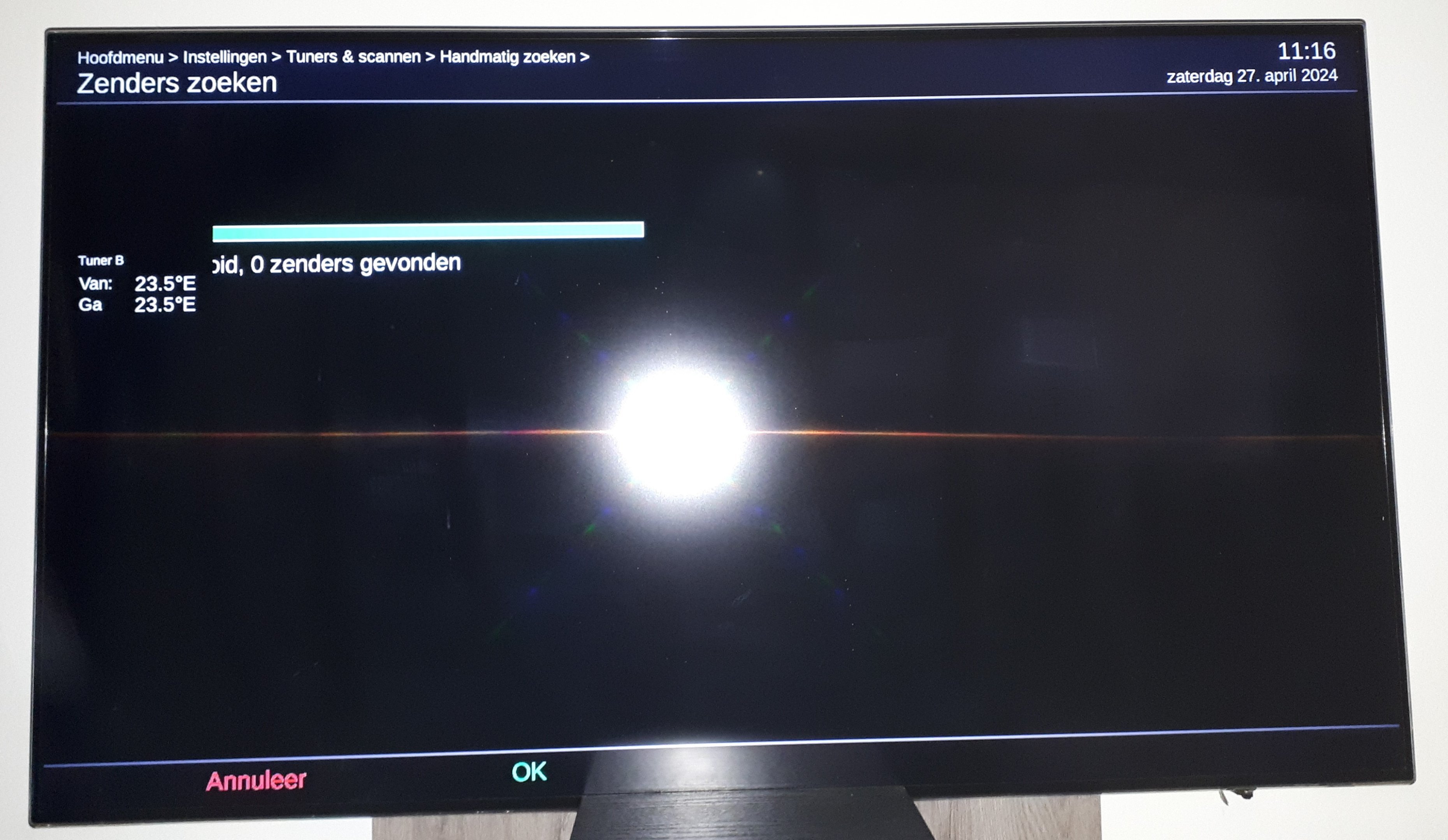

BrunoVP Geplaatst: 27 april 2024 Auteur Geplaatst: 27 april 2024 Soms zeggen beelden meer dan tekst. Neen, ik heb nog niet buiten gaan kijken. Ik doe ergens een poging om de schotel naar 4.8° te sturen. Maar krijg ik dit voor mij toch vreemd resultaat. Links boven onder Tuner B.
Eduard07 Geplaatst: 27 april 2024 Geplaatst: 27 april 2024 Heb je in het hoofdmenu die satelliet wel geactiveerd? (En heb je je eigen nulpunt in graden correct vermeld in het hoofdmenu? Probeer daar anders ook eens een graadje bij of al te doen in de Noorderbreedte aanduiding) Vu+ Duo2 + PLi 4.0 + Fuba DAA110 + Stab 120Vu+Solo2 + Fuba DAA 850 + multifeed met 2 twin Alps + 1 quattro Alps + 1 twin MTI + PLi 4.0

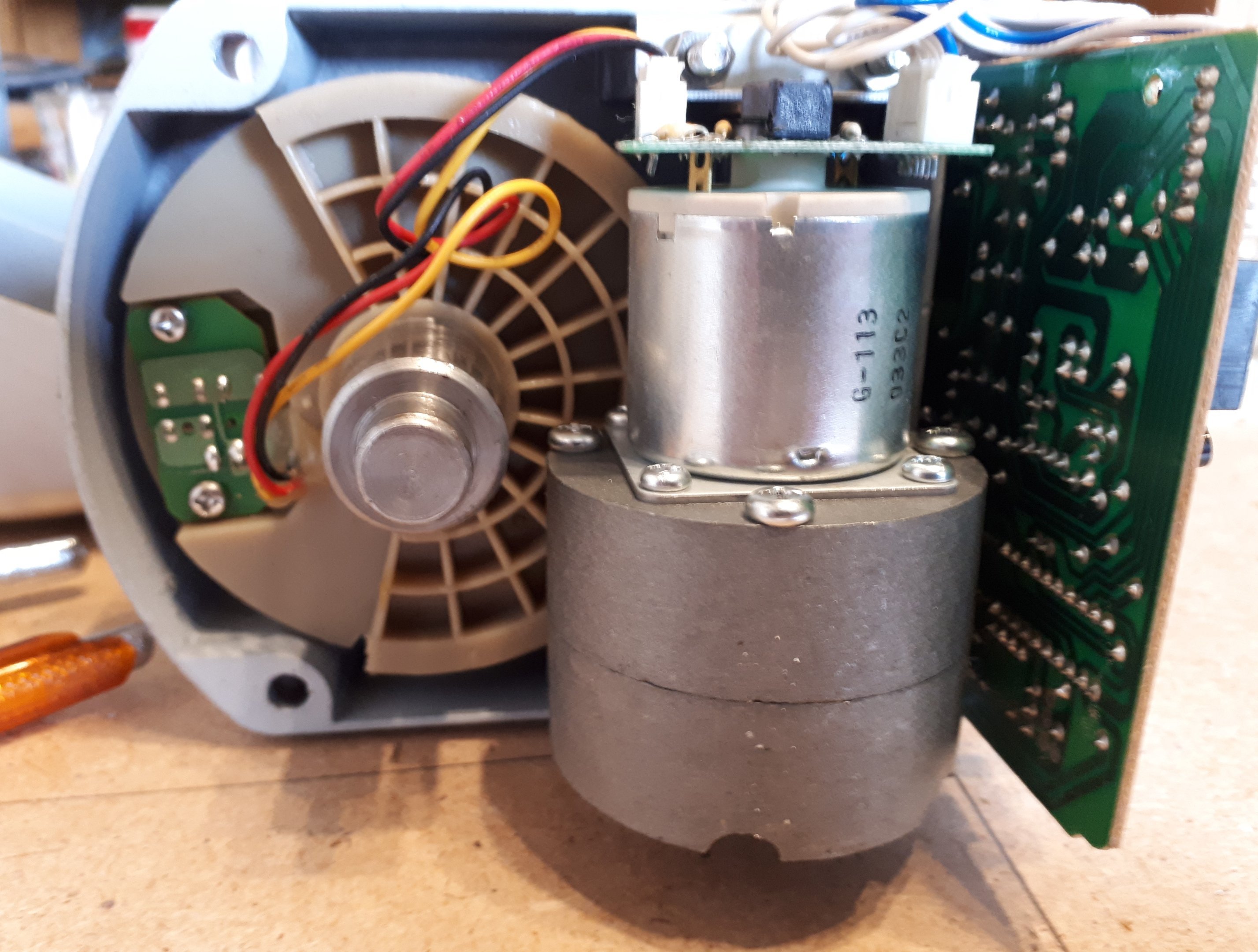

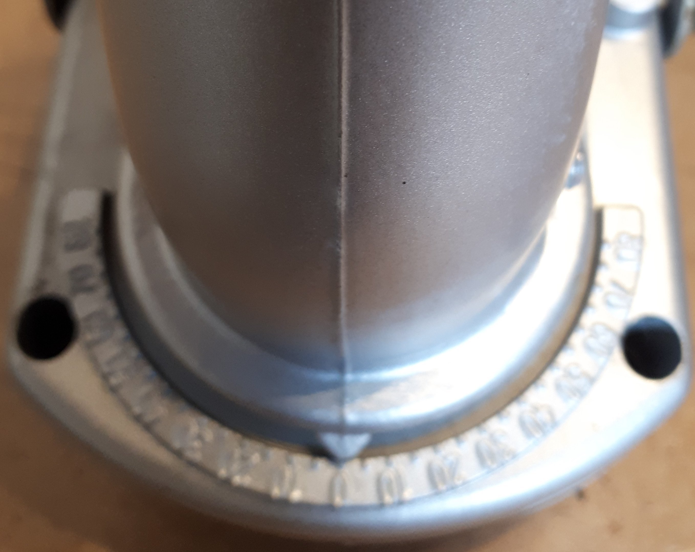

BrunoVP Geplaatst: 27 april 2024 Auteur Geplaatst: 27 april 2024 Eerste vaststelling. Motor staat nog steeds op 0. Tweede vastelling. Met behulp van de SataLink kan ik alsnog de motor bedienen. Tevens een reset uitgevoerd. Kan ik alles terug monteren en opnieuw uitrichten. En hopen dat UNO nu wel die commandos uitstuurt.

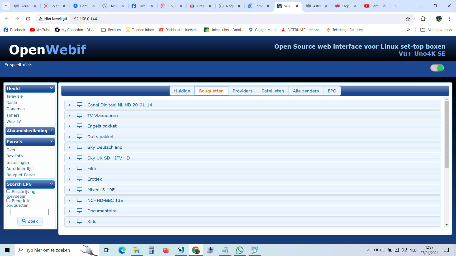

BrunoVP Geplaatst: 27 april 2024 Auteur Geplaatst: 27 april 2024 9 minuten geleden, jeevanhoof zei: Ja, je moet er wel een zenderlijst inzetten met alle satellieten. Anders gaat det de verschillende satellieten niet kennen. Mvg
Eduard07 Geplaatst: 27 april 2024 Geplaatst: 27 april 2024 Dit is een ZENDERLIJST overzicht. Geen SAT-overzicht! Vu+ Duo2 + PLi 4.0 + Fuba DAA110 + Stab 120Vu+Solo2 + Fuba DAA 850 + multifeed met 2 twin Alps + 1 quattro Alps + 1 twin MTI + PLi 4.0
